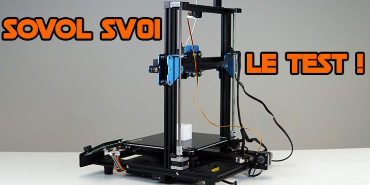

Sovol SV01, le test de l’imprimante Direct Drive
Sovol SV01 test
Le fabricant Sovol m’a envoyé une imprimante 3D pour l’essayer. Après plusieurs jours d’utilisation, voici le résultat du test de la SOVOL 3D SV01. Il s’agit d’une imprimante moyen format pour la maison. Elle possède un extrudeur Direct Drive, une surface de travail de 28 x 24 x 30 cm et un axe Z propulsé par deux moteurs. Il y a aussi un détecteur de fin de filament, un lit chauffant avec un plateau en verre de type Ultrabase, un châssis solide ainsi que la fonction de reprise d’impression en cas de coupure inopinée de courant. D’un point de vue sécurité, la SV-01 bénéficie aussi d’une protection en cas de problème thermique et d’une alimentation Meanwell.
