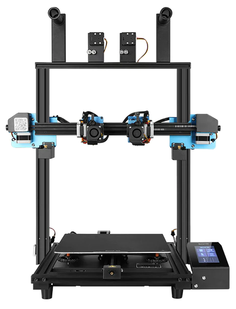

Déballage de la SV-04
J’ai reçu ma machine mi-mars 2022. L’assemblage ne prend pas beaucoup de temps : quatre vis pour assembler la structure, quatre autres pour les récepteurs de bobine, encore quatre pour les paniers de purge et deux vis pour l’écran tactile. On branche les câbles et c’est tout. Notez qu’il faut câbler l’écran tactile avant de le fixer.
On remarque tout de suite la qualité des matériaux, les montants en aluminium inspirent confiance, la qualité de l’assemblage aussi.
A noter que la plaque de construction magnétique flexible n’a pas de revêtement PEI et que les godets de purge sont équipés de mousses de silicone et non pas de brosses métalliques.
Les dimensions annoncées de cette imprimante sont de 653 x 625 x 803 mm pour un poids de 15 kg. Je n’ai pas vérifié ces informations mais elles me semblent correctes.

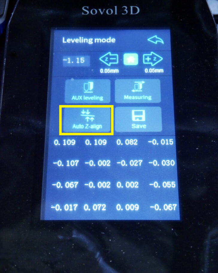

Après le firmware, il vous faudra niveler le plateau. La procédure est relativement simple et détaillée dans la doc.
En utilisant les plaquettes en bois fournies, commencez par descendre au plus bas les vis des deux axes Z. jusqu’à toucher les plaquettes des deux côtés.
Réglage axe Z
C’est fini pour l’axe Z, pensez à retirer les plaquettes de bois. Ceci étant, avec le dernier firmware, il serait possible de réaliser un nivelage automatique de l’axe Z.
Auto-alignement Z
Comme la description complète de ce process n’est pas encore documentée, j’ai préféré assurer le coup en utilisant les deux méthodes, nivelage manuel à l’aide des plaquettes et automatique du menu.
Procédez ensuite au nivellement du plateau comme indiqué dans la doc fournie. Je ne vais pas recopier la procédure, elle est parfaitement détaillée. Première étape, réglage de l’extrudeur de gauche à la feuille de papier. Deuxième étape, réglage de la deuxième tête à l’aide la vis située sur le dessus de l’extrudeur de droite. Troisième étape, lancer le process d’auto-nivellement. Quatrième étape, sauvegarder la configuration. Difficile de faire plus simple.
