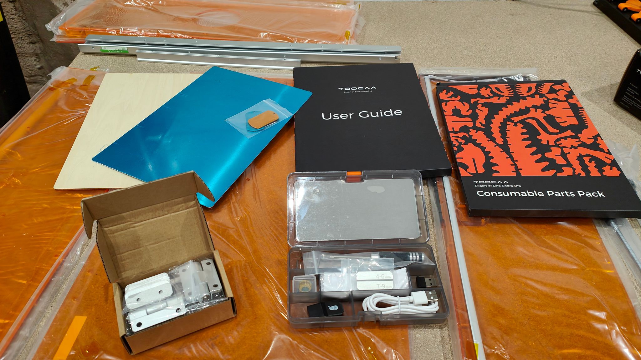

Déballage (unboxing)
Si il y a une chose qu’on remarque dès que l’on reçoit le produit, c’est que la marque cherche à faire ressentir un côté “premium” dès l’ouverture du carton. Tout est soigneusement disposé, les manuels et consommables sont emballés dans des cartons adaptés. La liste des outils et accessoires est assez vaste.
Toocaa L2 package
Outre les éléments nécessaires au montage, on notera que le colis contient :
  • Des lunettes de protection
  • Un câble de liaison USB / USB-C
  • Quelques échantillons (bois et médaillons principalement)
  • Une carte SD pour imprimer sans ordinateur à proximité
  • Des pieds pour rehausser la machine
  • Une lentille de rechange
  • Une cale pour contrôler le focus (la tête dispose d’un levier la rendant inutile)

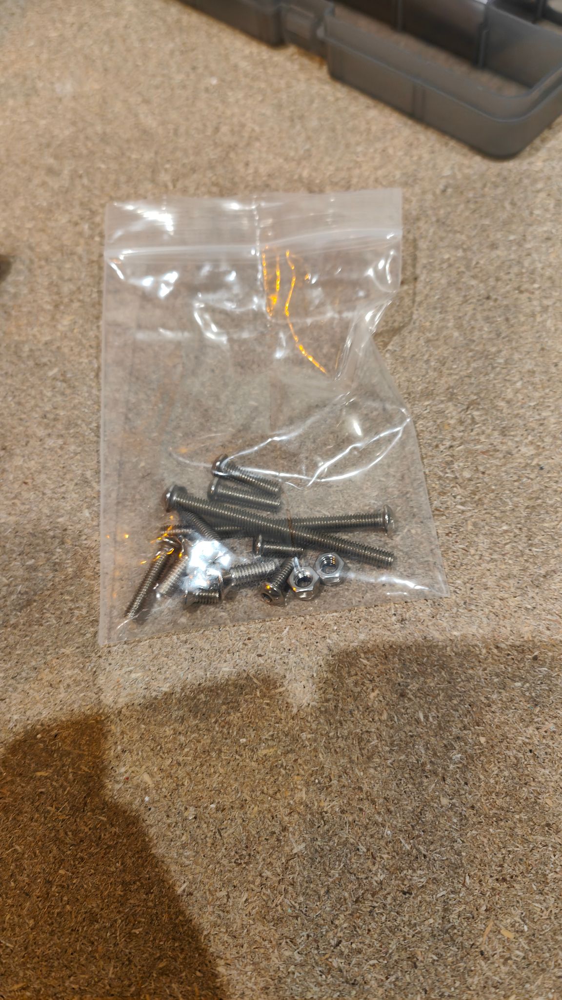

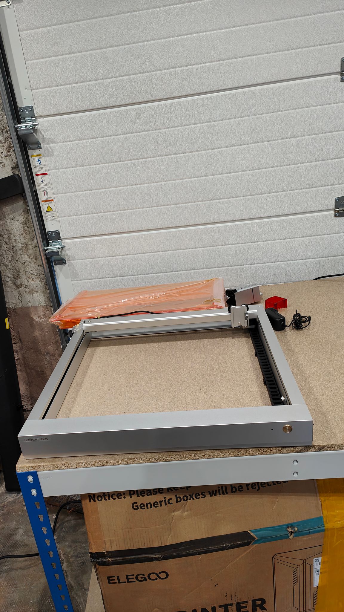

Montage du TOOCAA L2

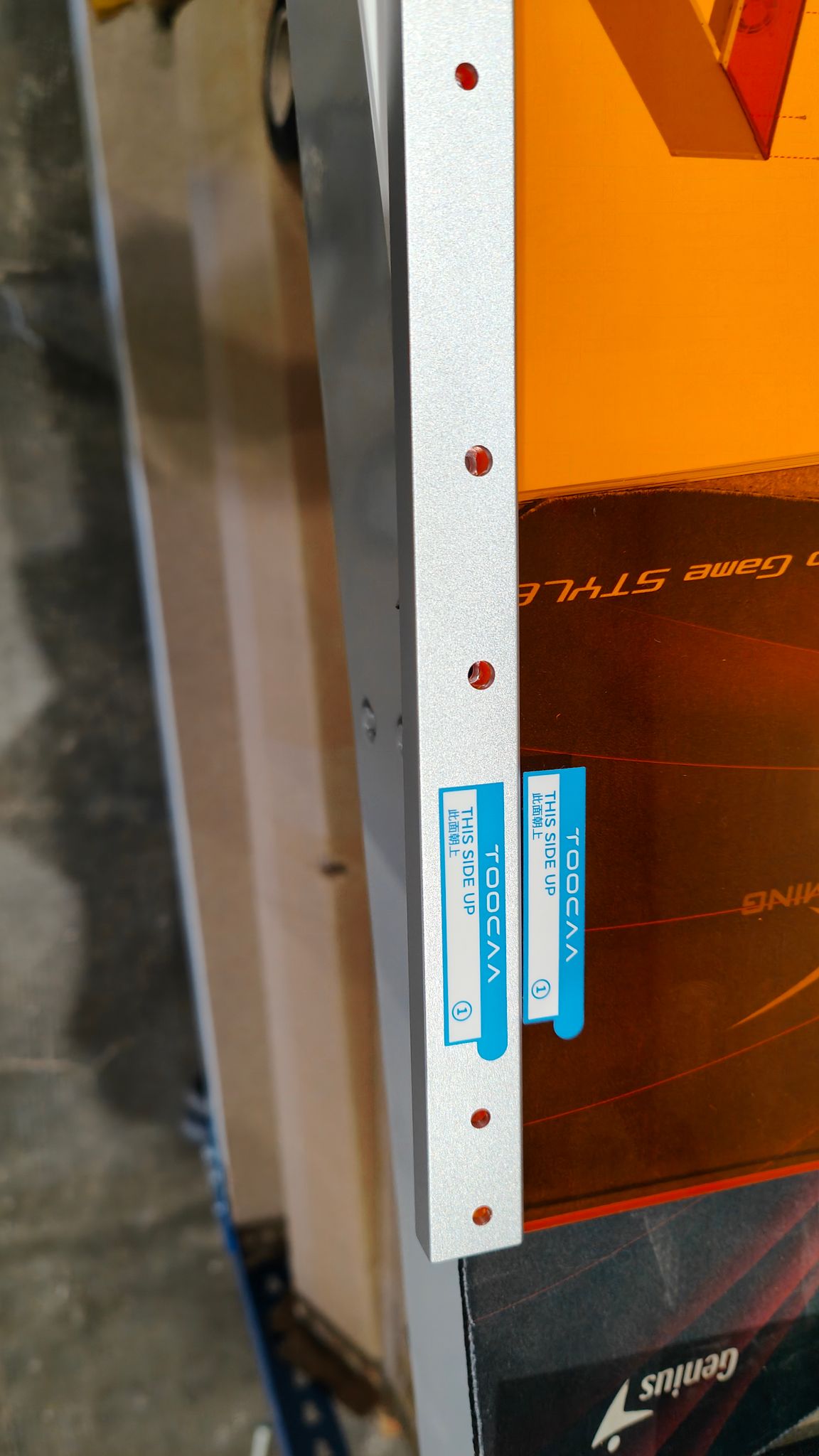

Le cadre arrive déjà assemblé, il ne vous restera plus qu’à fixer le capot composé des différents panneaux oranges avec les vis, charnières et autres éléments fournis.
Bien que le montage soit un peu fastidieux, comptez une bonne demi-heure si vous avez de l’expérience, plus si c’est votre premier outil de ce genre. La notice explique toutes les étapes à suivre. Les panneaux ont des étiquettes qui doivent se coller aux plaques oranges ayant les mêmes étiquettes. Les vis sont regroupées dans des sachets marqués. Le montage est plutôt simple. Il restera même une vis de chaque format à la fin du montage.

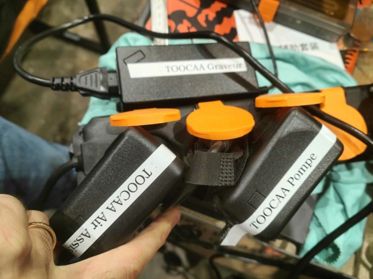

La ventilation du caisson demande d’être alimentée en externe, tout comme le module accessoire Air Assist. Ca fait beaucoup de prises pour une seule machine.

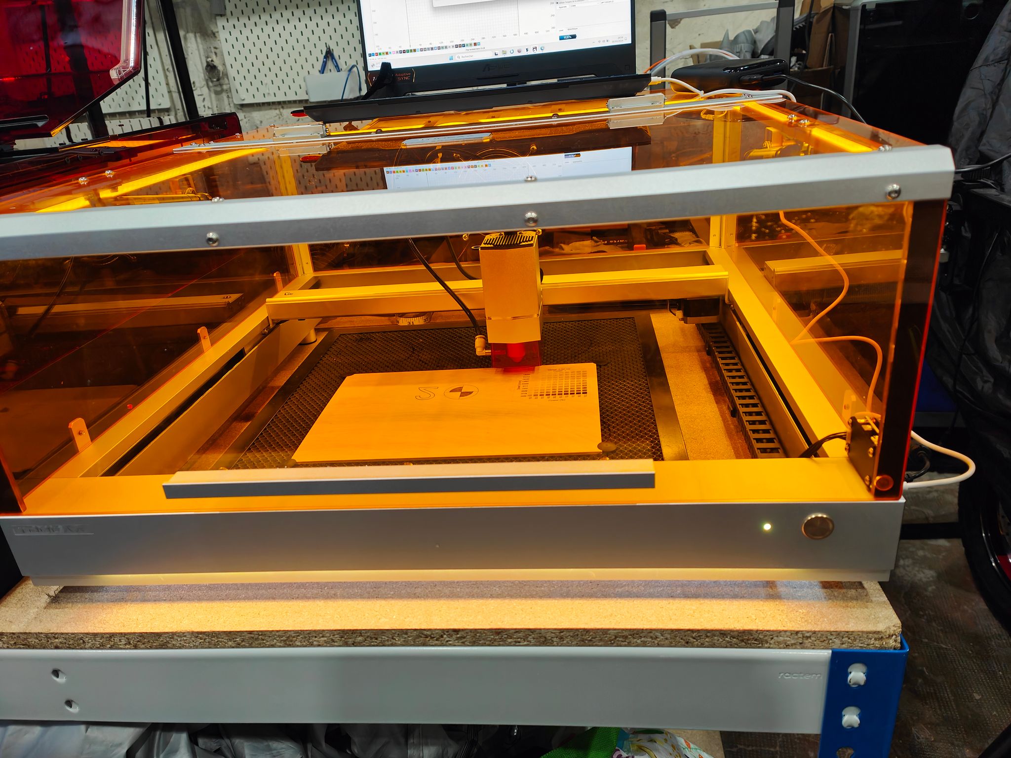

Mise en route du Toocaa L2
Une fois tout ça assemblé, nous avons une splendide machine à l’aspect légèrement luxueux grâce à son revêtement en aluminium et ces bandes LED dans le caisson.
photo test Toocaa L2
Mon atelier n’est pas digne d’une telle machine
C’est bien simple, tout le contour supérieur est équipé de bande LED, qu’on ne peut pas éteindre en utilisant la machine. Même le dessous de la face avant est éclairé d’une bande LED pouvant changer de couleur.

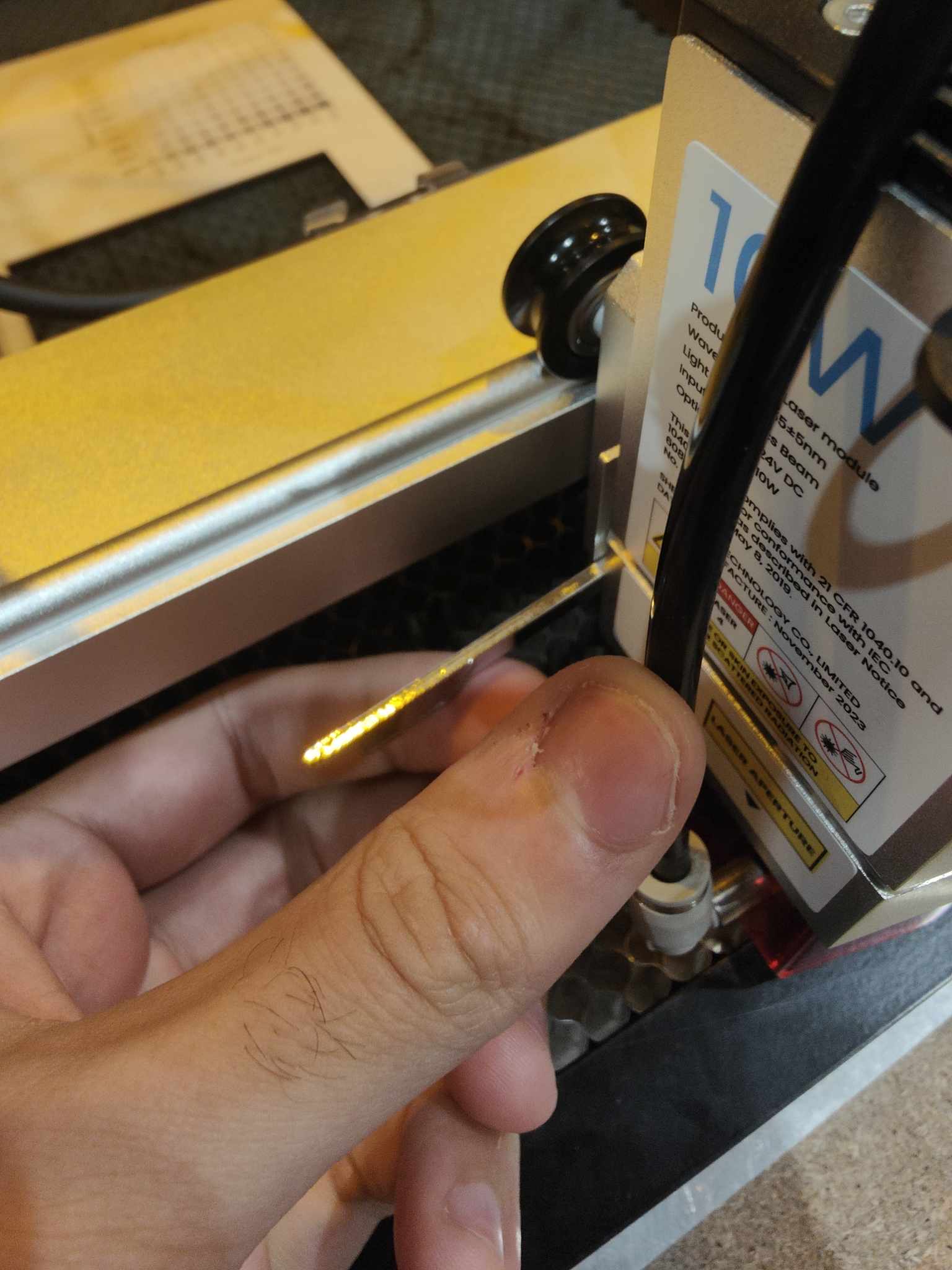

Un graveur laser de Classe 1 ?
La marque communique que son graveur laser correspond à une norme de Classe 1, donc moins dangereux, avec l’incapacité d’être ouvert pendant l’utilisation. Cette classification n’est cependant pas en vigueur en Europe en raison du fond du caisson, ouvert, qui ne retient donc pas les potentiels rebonds du laser.
J’ai néanmoins pu constater qu’aucun travail ne peut être effectué le capot ouvert. Ouvrir le capot mettra la machine en pause, cette dernière refusera toute reprise d’activité tant que le capot ne sera pas refermé.
Un simple élément métallique sur un capteur situé contre permet l’autorisation du travail : dès que ce dernier n’est plus possible, le travail ne s’effectue pas.
toocaa L2 securite
Cette “pastille blanche” doit être proche du capteur noir pour autoriser le travail
Lors de mon utilisation, j’ai relié mon graveur à une sortie extérieure et allumé les ventilateurs. Si ce graveur laser n’est pas complètement fermé en bas (surtout avec les pieds amovibles) la puissance du ventilateur fourni semble suffisante pour éviter que trop de fumées ne soient évacuées dans la pièce.
Pour moi, l’appareil tient ses promesses pour cet élément.

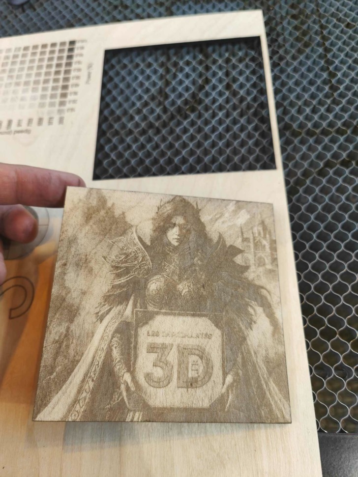

Les tests de gravure sur bois avec le Toocaa L2 10W

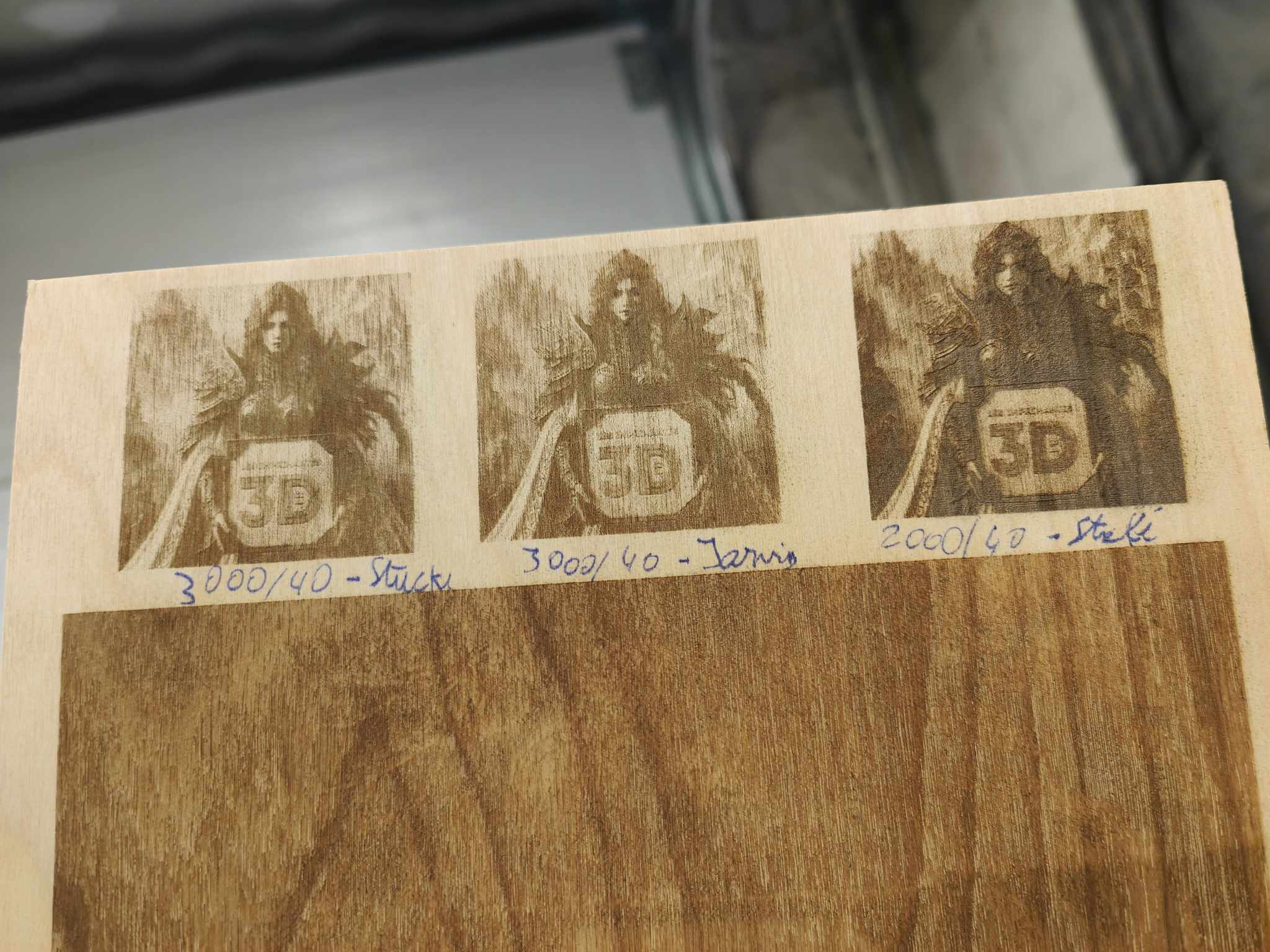

Pour voir les performances et juger de la puissance de gravure, j’ai d’abord fait la fameuse grille de test qui m’a confirmé que les profils recommandés par la marque pour la gravure du bois correspondait à mon matériel.
gravure Toocaa L2 grille de test
Après quelques petits essais, en testant les modes ‘Stucki” et “Jarvis” de Lightburn pour déterminer si j’avais un meilleur résultat avec l’un ou l’autre, ainsi qu’un test avec un contraste plus fort.
test image Toocaa L2
J’ai finalement opté pour du 3000/40 Stucki
