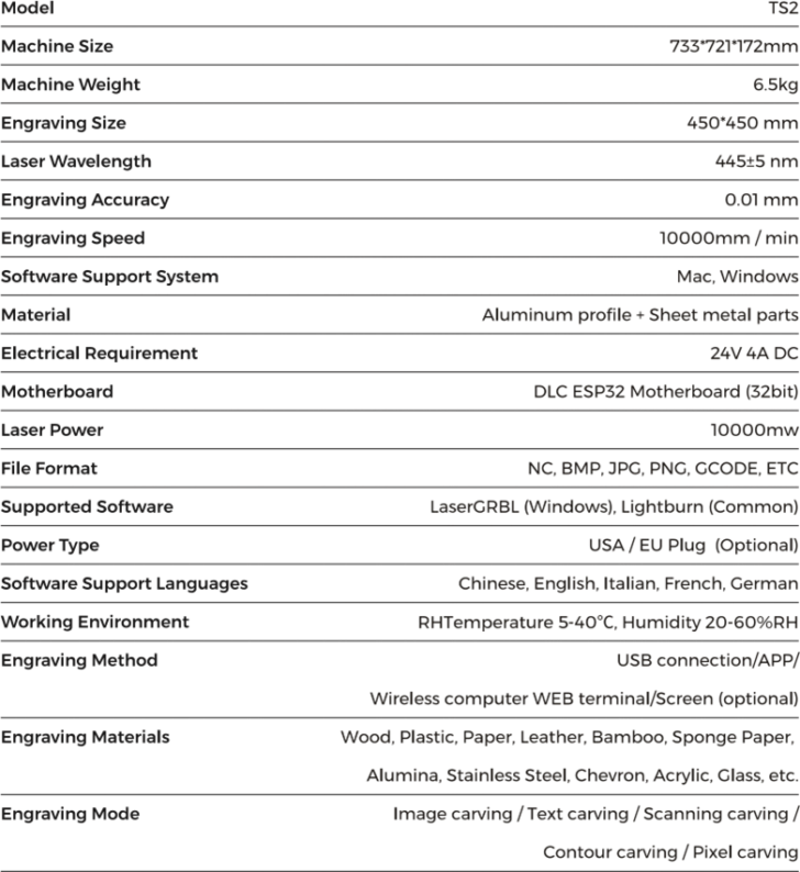

Les caractéristiques du graveur Two Trees TS2
Spécifications techniques
Avec une puissance laser de 10W et une vitesse de gravure de 10 000 mm/min au maximum, le TwoTrees TS2 est une machine qui offre les performances que l’on attend d’un graveur laser en 2022. Retrouvez ci-dessous toutes les spécifications techniques du TS2.

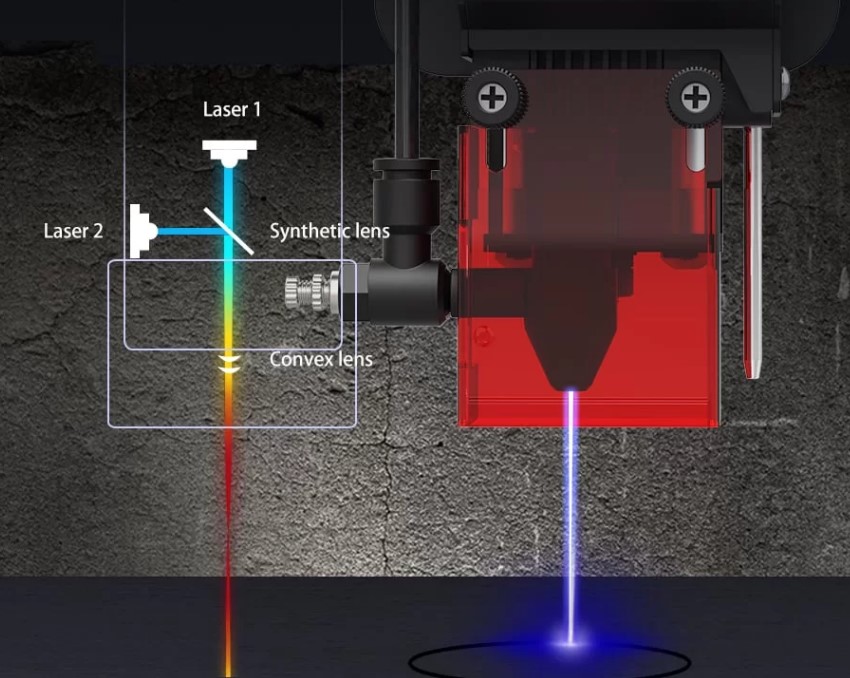

La technologie compressée double LED de 5.5W
La technologie avancée de l’association LD + FAC + C (deux LED couplées avec deux miroirs) offre une précision de coupe allant jusqu’à 0.01 mm et permet d’obtenir des coupes beaucoup plus propres, plus minces, plus lisses et plus profondes.
Nous remarquons que ce laser est pré-équipé avec une buse Air Assist, il suffit de rajouter une pompe à air au flexible déjà inclus. Cette buse comporte une valve avec un débit réglable à l’aide d’une molette.

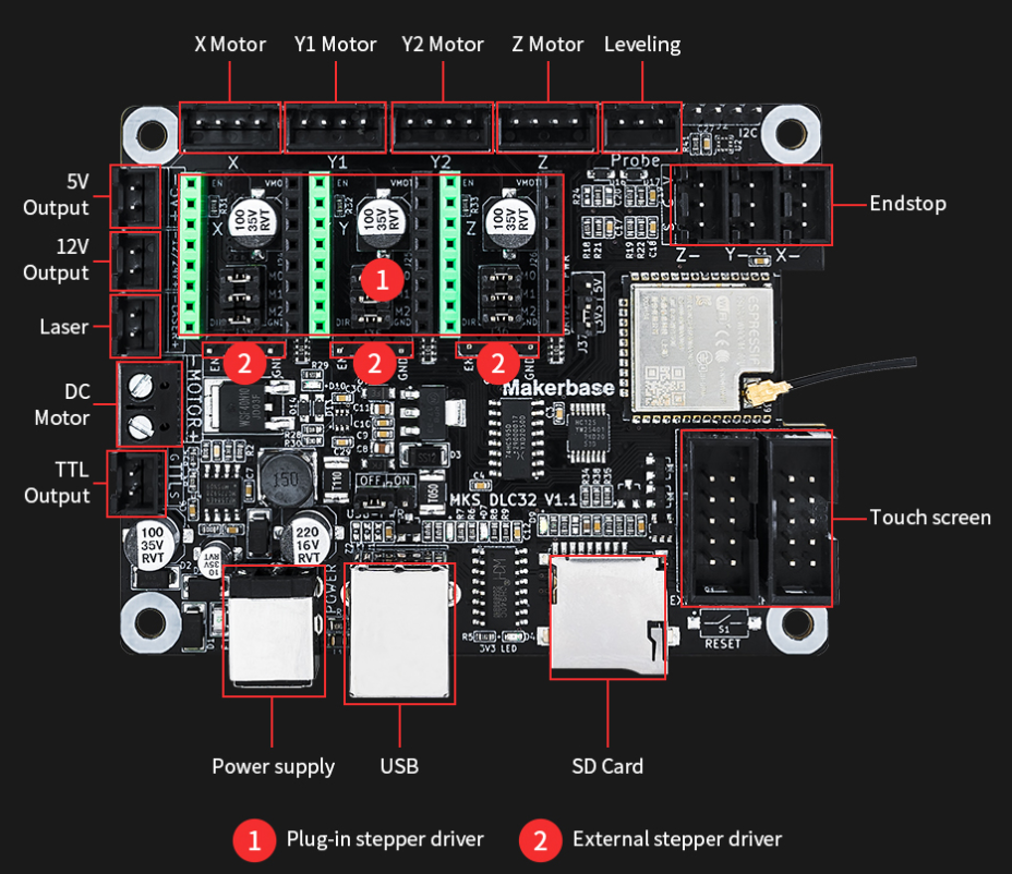

La carte mère MKS DLC32
La carte mère Makerbase MKS DLC32 du TwoTrees TS2 est un contrôleur maître de gravure hors ligne développé pour les machines de gravure de bureau. Le matériel est équipé d’un module ESP32 haute vitesse 32 bits, d’une fonction WiFi intégrée et peut piloter directement un écran couleur tactile de 3.5 pouces. Il peut réaliser une gravure rapide, peut être contrôlé par l’application mobile et dispose d’une fonction hors ligne. Les trous de montage et la taille de la carte du MKS DLC32 sont compatibles avec le DLC et il peut également être utilisé avec les logiciels GRBLaser et LightBurn sur ordinateur.
carte mère graveur laser TwoTrees TS2 motherboard
Schéma de câblage de la carte mère
Connectée en Wi-Fi, la machine se pilote également par une interface web pour lancer des opérations à distance (WEB MKS).

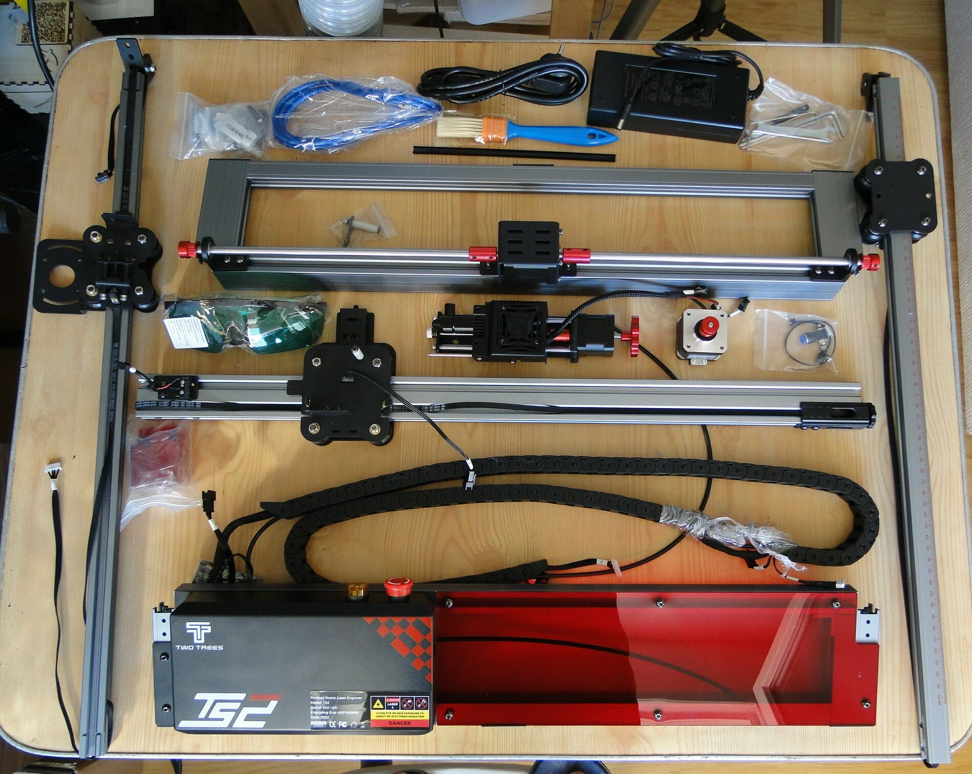

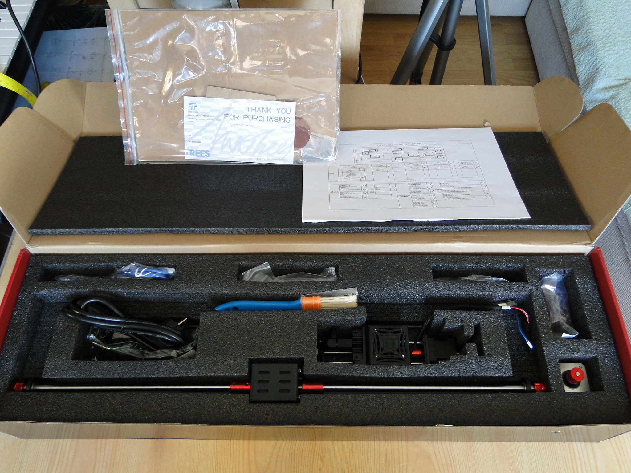

Le packaging soigné (unboxing)
Voici l’ensemble de trois cartons dans lesquels nous avons la répartition des pièces avec une étiquette et un inventaire pour chaque colis. La qualité des emballages est remarquable avec une mousse de protection alvéolée. Le soin du packaging permet un transport sans encombre avec une protection totale du contenu.
unboxing graveur laser TwoTrees TS2
déballage graveur laser TwoTrees TS2 unboxing
L’inventaire des différentes pièces est dans un ordre de montage pour faciliter l’assemblage.

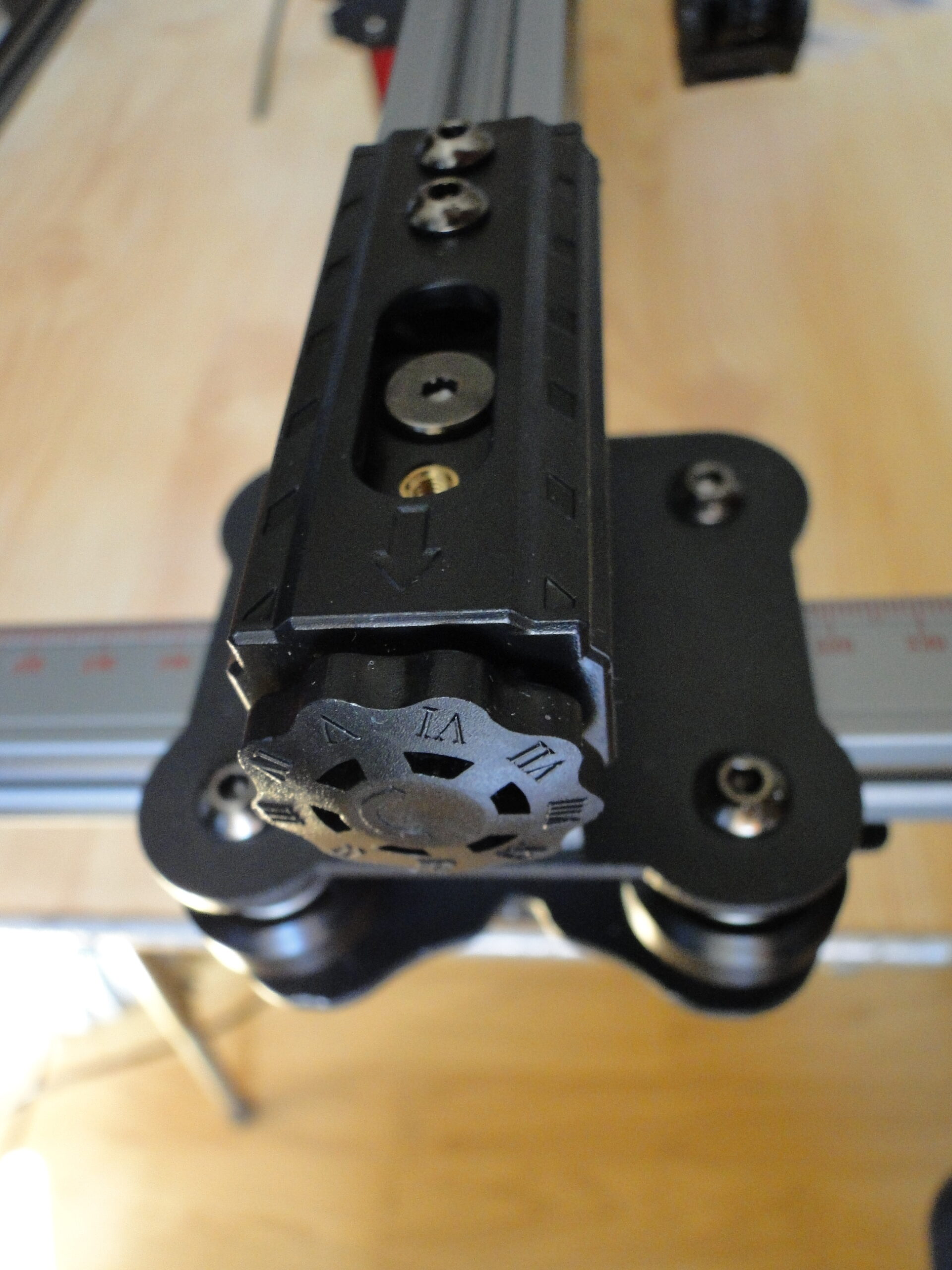

L’axe X tension de la courroie
Même opération : détendre complétement la tension de la courroie de l’axe X avant le montage de la potence métallique grise. Cette opération facilite le montage du moteur avec la courroie.
Assurer l’ablocage de la barre métallique avec des vis M5 de longueurs différentes et bien respecter l’emplacement de chaque vis dans les platines.
Après le montage de la barre, tendre modérément la courroie avec la molette qui est graduée.
graveur laser TwoTrees TS2 courroie tension

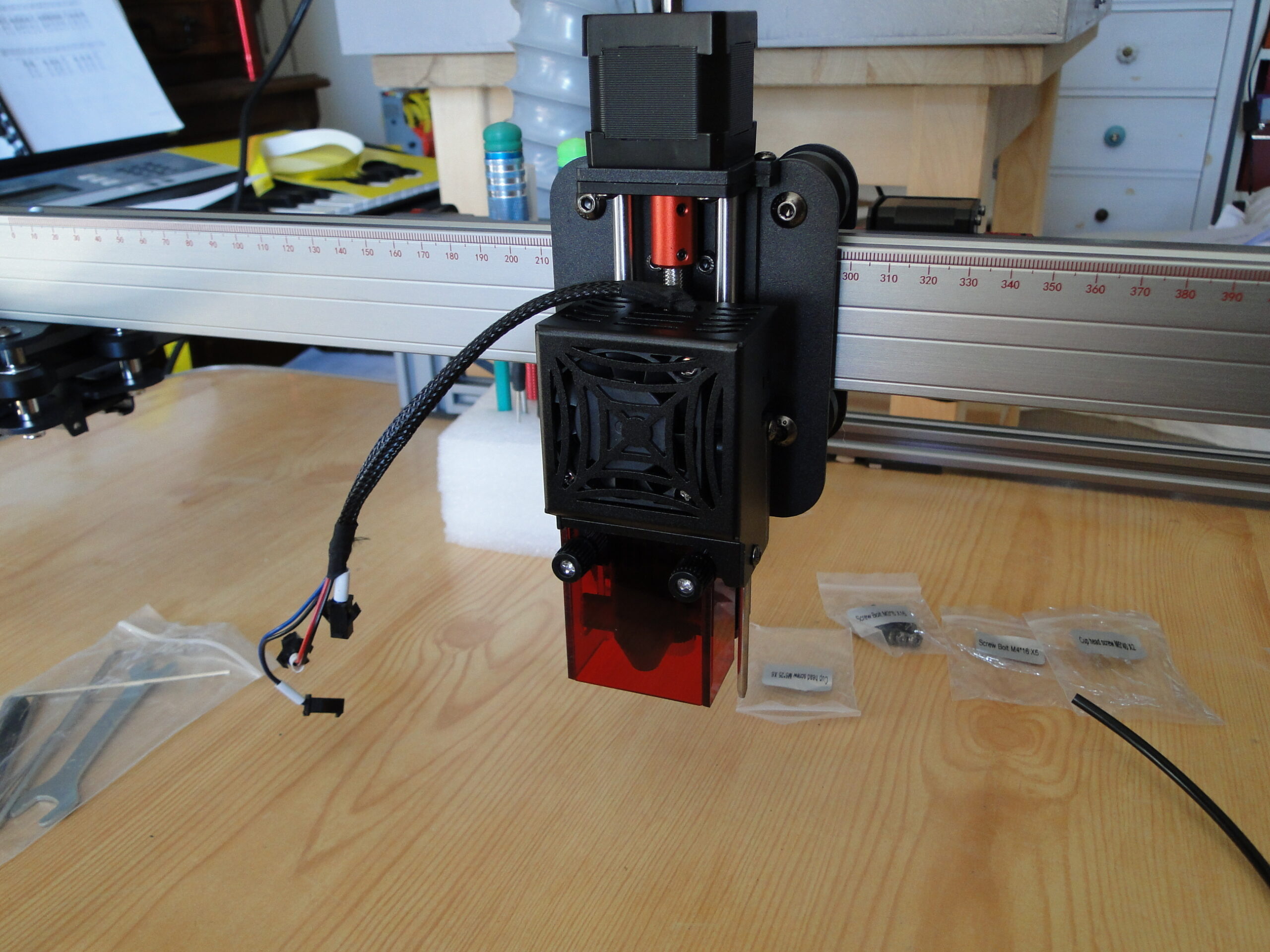

L’assemblage de la tête laser du TwoTrees TS2
Montage de la tête laser du Two Trees TS2 avec quatre vis M3 de 6mm : placer les vis pour que la tête se trouve tout en haut du support. Visser et dévisser le bouton de manœuvre pour atteindre chaque emplacement des vis. Placer ensuite chaque vis (sans les bloquer) en assurant un blocage final après le centrage de la tête dans les trous oblongs.
vis TwoTrees TS2 bouton
graveur laser TwoTrees TS2 10W

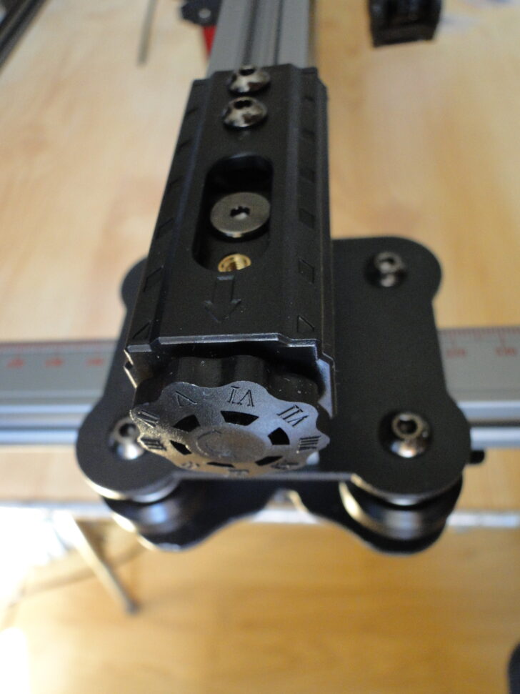

Montage final de l’axe X
La tension de la courroie reste un point délicat car il n’est pas évident de l’évaluer.
Mon conseil : pincer les deux brins de la courroie juste après la poulie du moteur. La flèche doit être d’environ de 4 mm maxi.
Remarque : sur la photo, nous voyons le montage de chaque chemin de câbles abloqué par deux vis M6 de 6 mm.

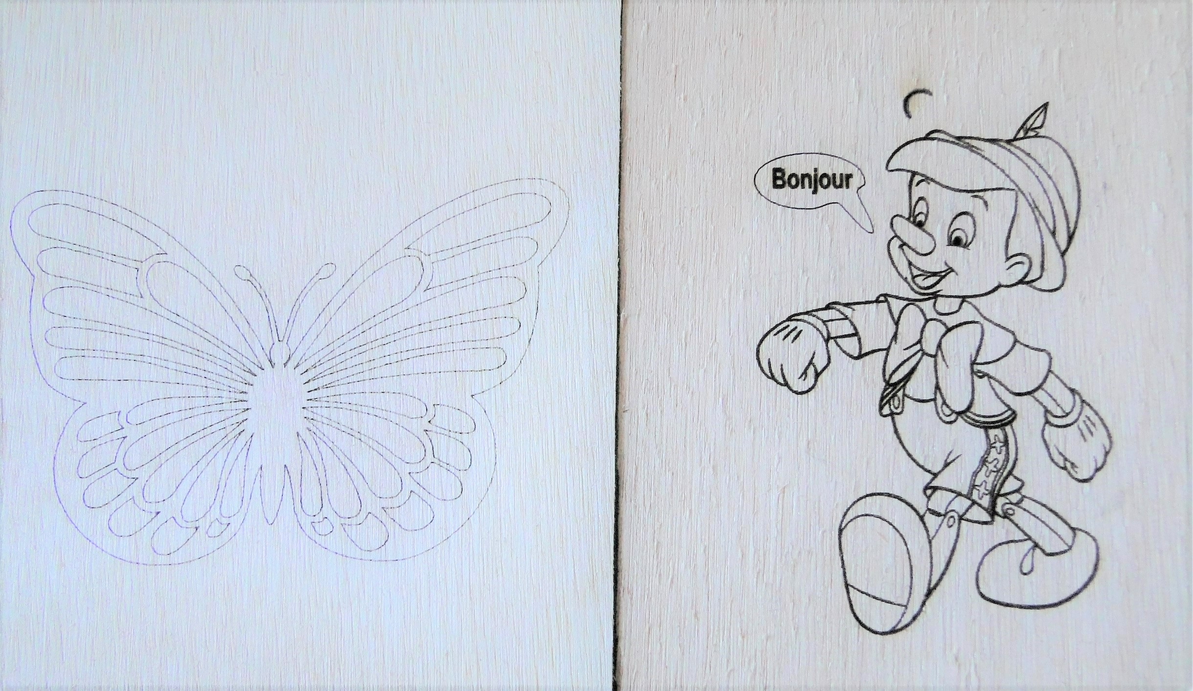

Exemples de gravure laser avec le TS2
Ces premières gravures laser ont été effectuées sur du contreplaqué okouméen 5 mm :
gravure laser Two Trees TS2 exemple

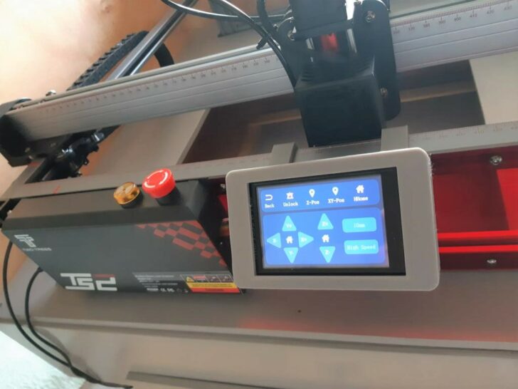

Ajout d’un écran de contrôle
Pour utiliser le graveur laser TS2 de manière autonome (sans réseau sans fil ou sans ordinateur), j’ai acheté un écran LCD TFT MKS TS35R de dimension 3.5 pouces. En effet, le graveur / découpeur laser TwoTres TS2 est livré sans ce petit écran qui ne coûte cependant qu’une vingtaine d’euros. Il permet de contrôler les déplacements et définir le paramétrage du laser sans avoir recours à un ordinateur.
C’est un plus qui permet d’utiliser le graveur TS2 de manière autonome avec toutes fonctionnalités indispensables. Il permet ainsi de graver ou découper des pièces en utilisant les fichiers enregistrés sur la micro carte SD, comme une imprimante 3D classique et non connectée.
J’ai modélisé le boitier et le support pour obtenir une utilisation ergonomique. Le montage comporte quatre pièces imprimées en PLA (le boitier, le couvercle et les deux brides). L’ablocage est facilité avec deux écrous en T et deux vis M3 vissées dans la barre de 20 x 20 mm.
TwoTrees TS2 écran optionnel

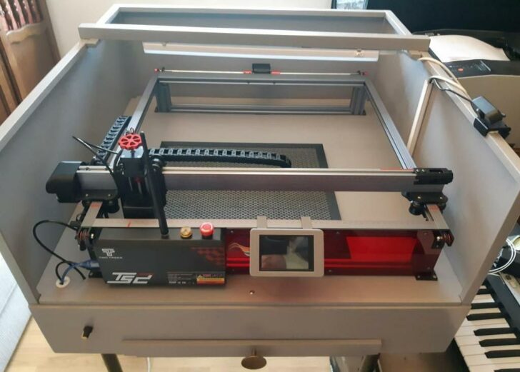

Caisson de protection
Cette partie fera l’objet d’un dossier dédié, le temps pour moi de réaliser un caisson sur-mesure (et pas uniquement une boite en bois), avec tous les éléments électriques : Raspberry Pi, commutateur Arduino avec quatre relais, etc. En voici néanmoins un aperçu :
