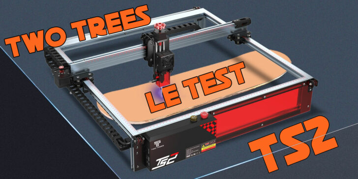

Two Trees TS2, le test
test graveur laser twotrees ts2
Le Two Trees TS2 est un graveur laser avec une très grande surface de gravure de 450 x 450 mm. L’espace supplémentaire permet aux utilisateurs de travailler facilement sur un projet de grande dimension.
En exemple, la découpe des ailes d’un avion ou les coupes d’une coque pour un bateau. Les modélistes retrouveront un confort d’utilisation avec les qualités d’une découpe professionnelle !
