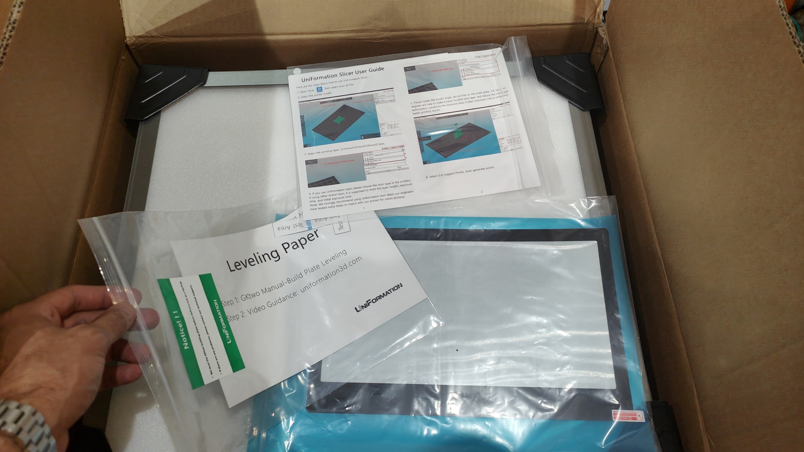

Déballage (unboxing)
Je tiens à préciser que dans mon cas, la machine est une version de pré-série. Cette dernière est arrivée dans un grand carton et protégée par de grands éléments métalliques.
En accessoires, nous avons :
  • Une raclette en silicone
  • Une spatule en acier
  • Une pince “à épiler”
  • Un câble d’alimentation
  • Des clés Allen et des vis de rechange
  • Un tournevis adapté au leveling
  • Des éléments pour contrôler le leveling
  • Des filtres à résine
  • Un petit entonnoir
  • Des gants
  • Des masques de protection
  • Une clé USB
  • Une clé WIFI
  • Une feuille de leveling
  • La notice papier
  • Le bloc pour le purificateur d’air
  • Les poignées du capot
  • La pompe et deux adaptateurs
  • Un film de protection d’écran de rechange
  • Un capot pour le bac
Il s’agit sans doute de la plus longue liste d’accessoires que j’ai dû rédiger de ma vie !

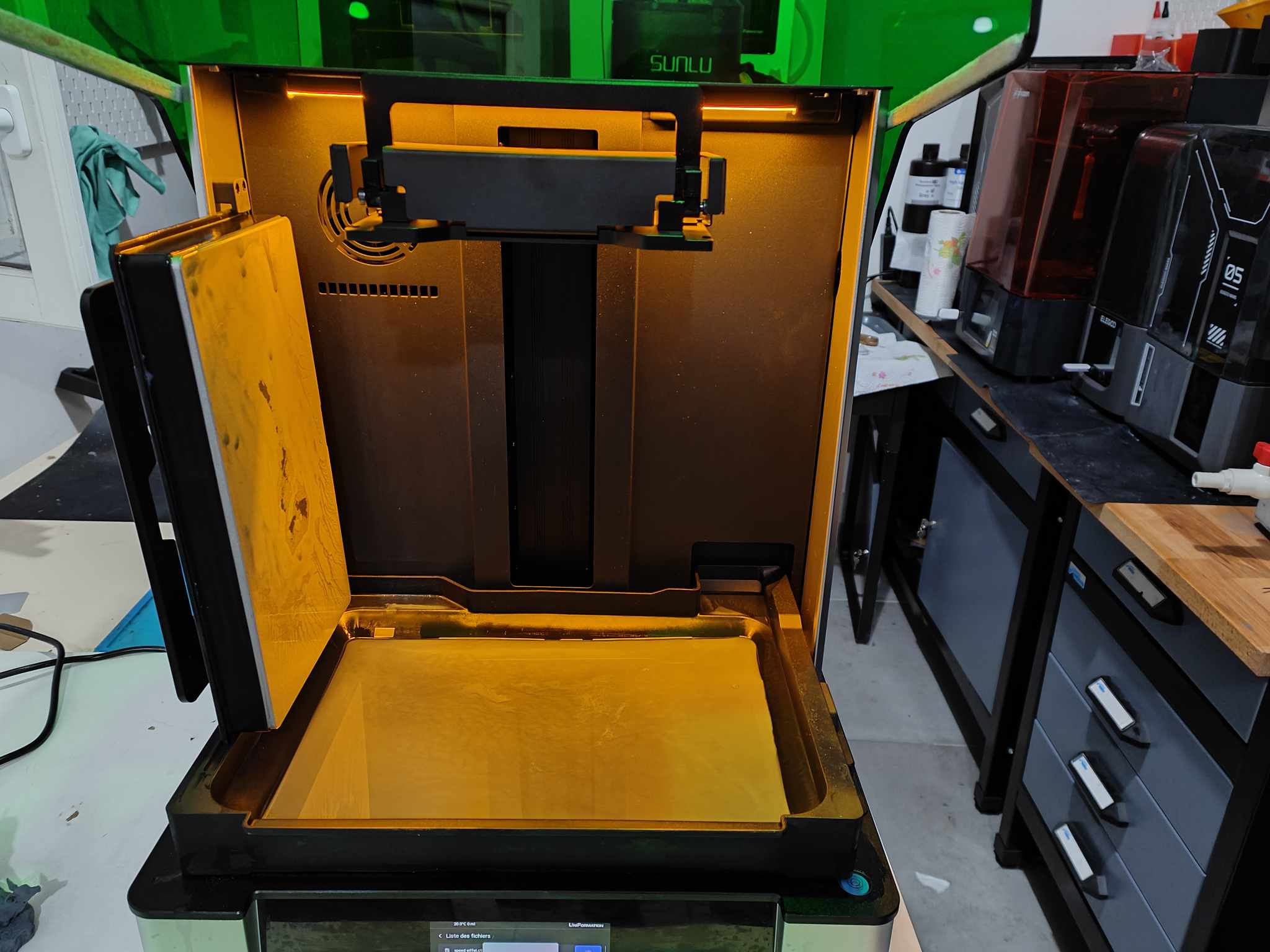

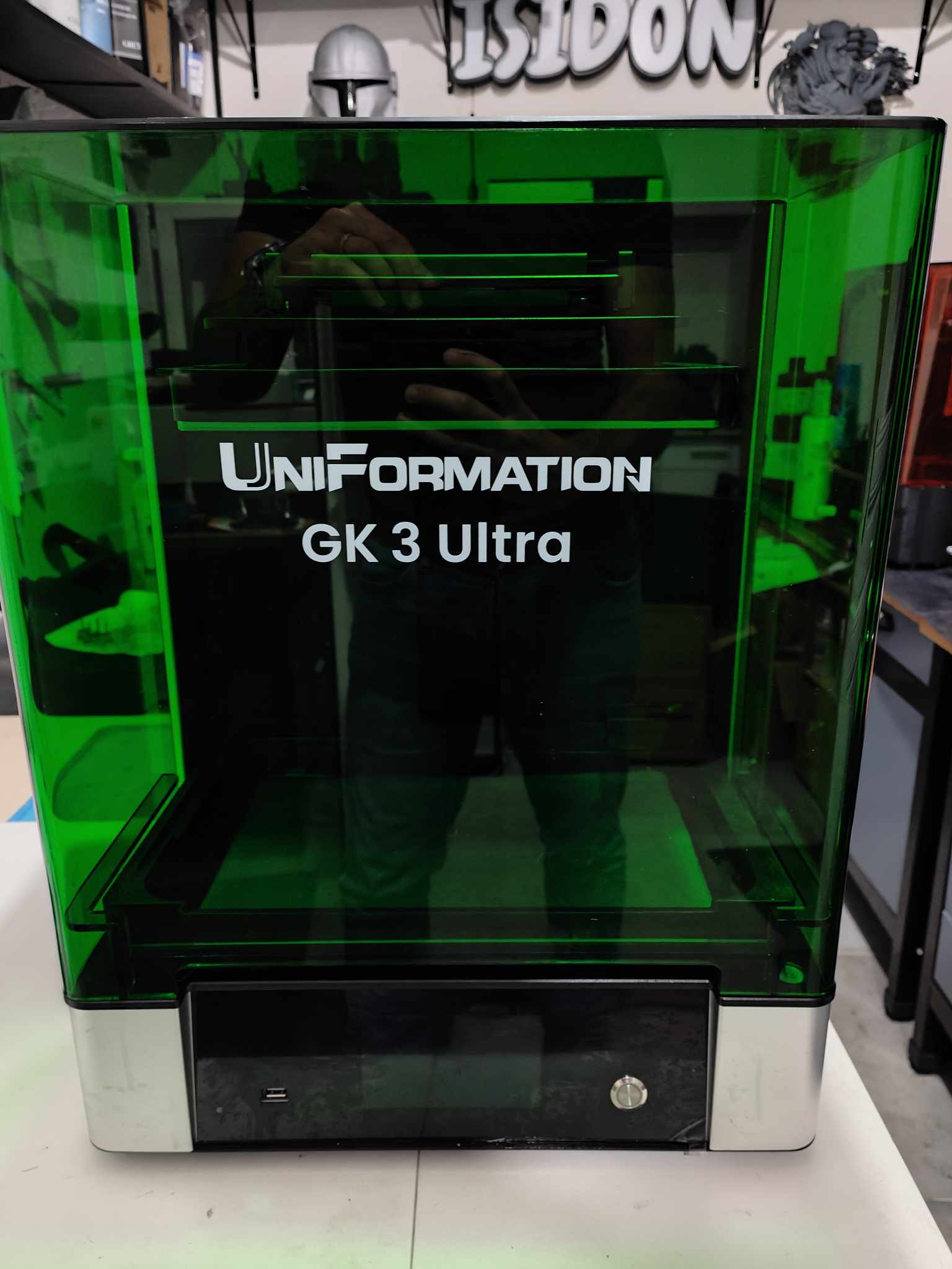

Le capot
La GK3 Ultra se distingue par son capot à charnière, un choix de conception assez rare pour une imprimante de cette taille. Ce type de capot permet une ouverture plus facile et sécurisée, tout en renforçant l’aspect ergonomique de la machine contrairement aux propositions concurrentes d’Elegoo ou d’Anycubic. En outre, ce capot bloque 100% des UV.

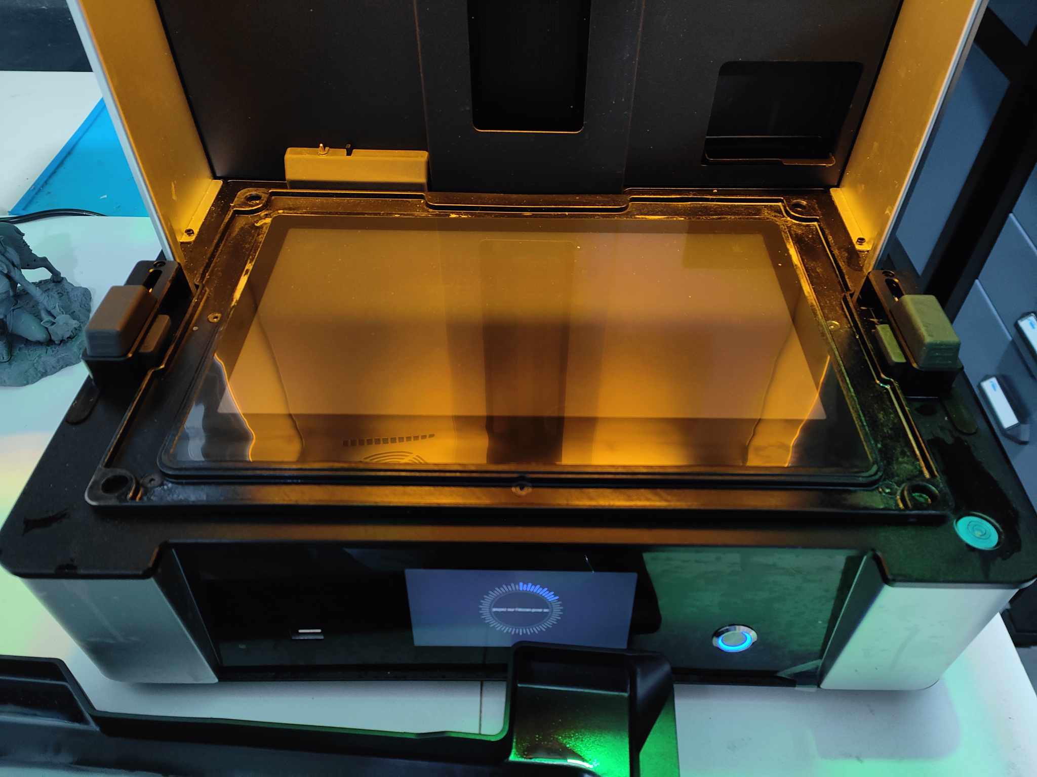

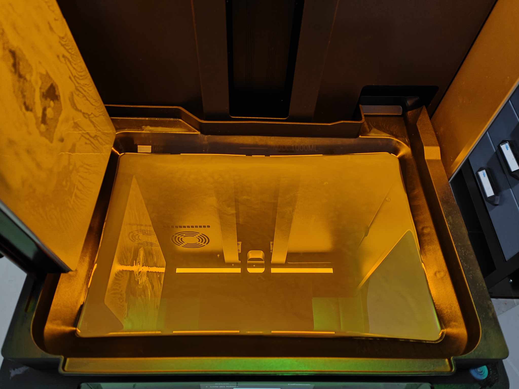

Le bac
Il est vrai que le bac de l’Uniformation GK3 Ultra, avec sa capacité d’un litre, peut sembler un peu léger pour une imprimante de si grande taille. Cela pourrait nécessiter des remplissages plus fréquents, surtout pour des projets ambitieux. Dans mon propre cas, je n’ai jamais eu besoin de re-remplir le bac.
Ce bac se distingue par ses bords évasés, facilitant la manipulation de la résine. Cette conception ergonomique le rend agréable à utiliser, permettant un remplissage et un nettoyage sans effort. Après tout, dans le monde de l’impression 3D, il vaut mieux remplir régulièrement que de se retrouver avec une baignoire de résine trop lourde à soulever : une petite concession pour une grande créativité. La machine dispose aussi d’une pompe pour compenser ce bac réduit (pour la catégorie) sur laquelle nous reviendrons plus tard.

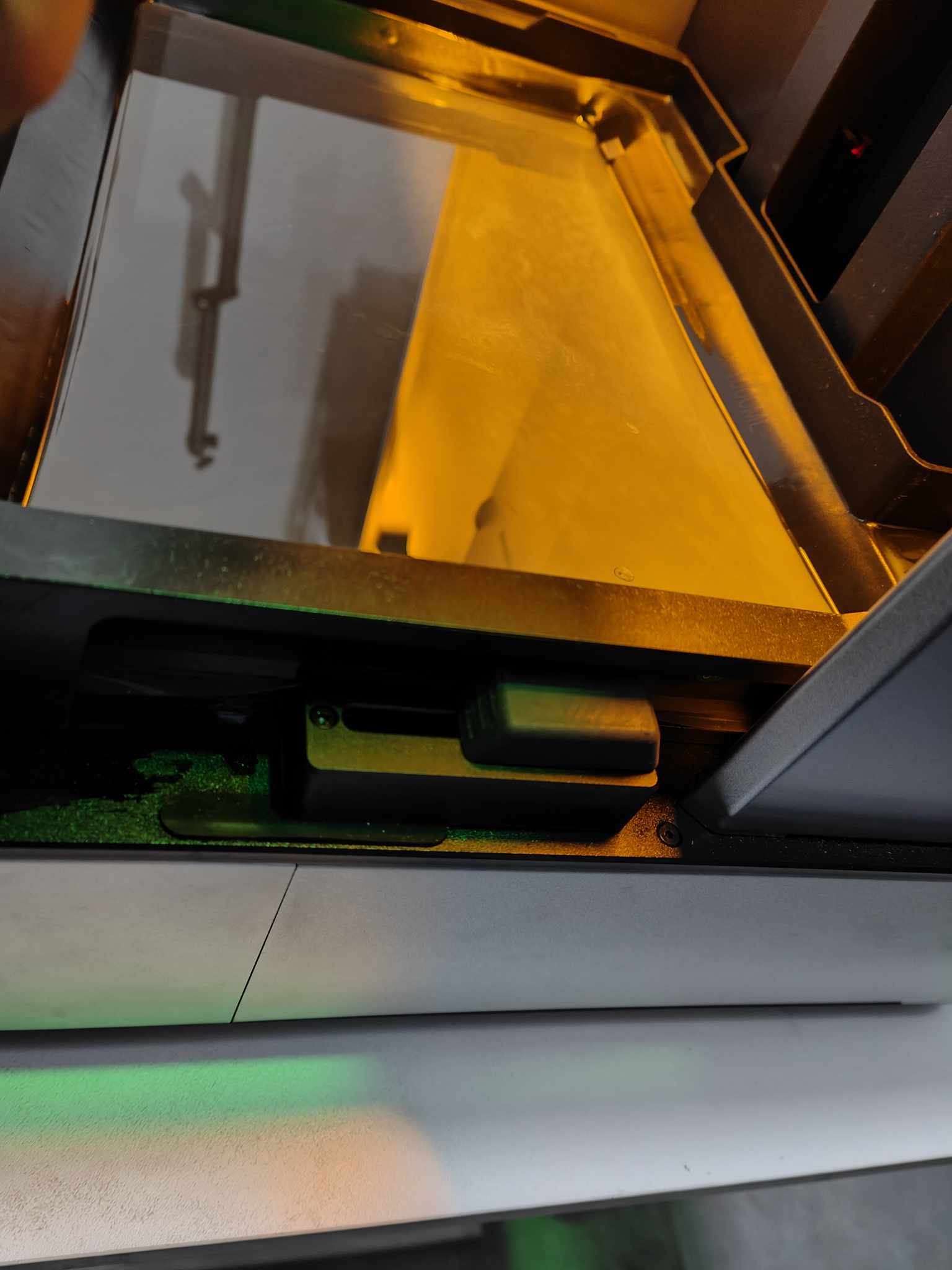

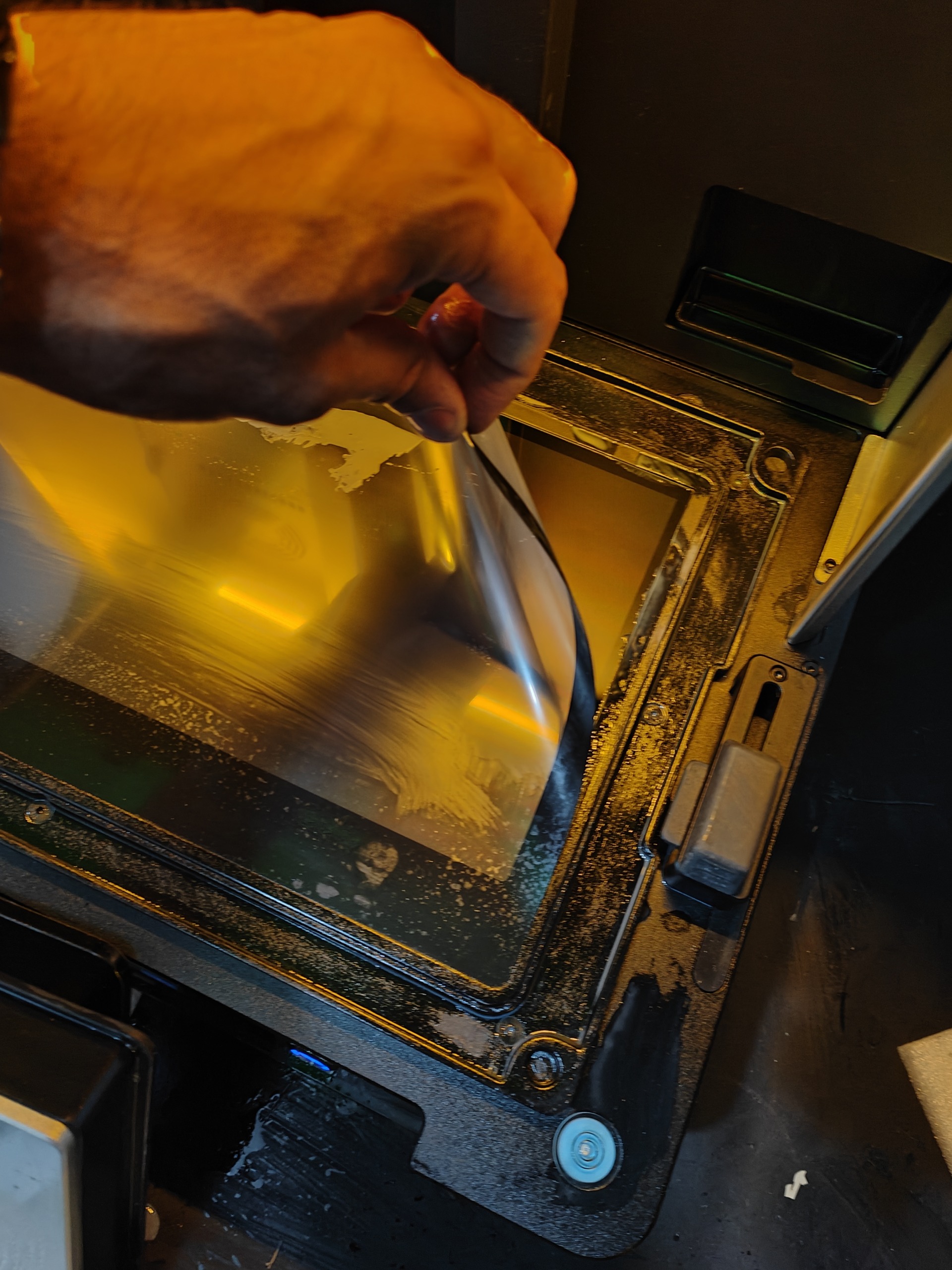

C’est un film ACF que j’ai reçu avec mon exemplaire “pré-serie” de la GK3 mais UniFormation livre désormais ses machines avec un film nFEP.

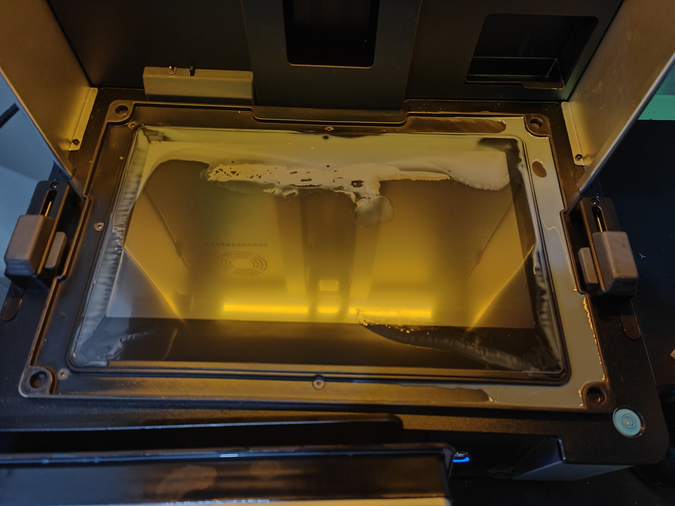

Si j’aborde ce sujet, c’est parce que lors de mon utilisation, j’ai eu le classique accident du film percé avec la fameuse interaction “BAKESKISPACE”. Une petite coulure pendant le travail, un petit écran qui s’éclaire et PAF, ça ne fait pas des Chocapic mais une belle trace de résine solidifiée sur l’écran.
oplus 1048578
C’est ainsi que j’ai pu constater qu’Uniformation3D fournit une épaisse protection d’écran pré-installée (et un de rechange), j’ai donc pu sauver ma machine (ou éviter un long travail de récupération) grâce à cette attention.
oplus 1048610
Lors de cette opération, j’ai pu constater le coté pénible du changement de bac. En effet, vu la taille de ce dernier, c’était à prévoir, nous avons donc deux cadres en plus du bac, et de nombreux vis. La manipulation reste assez longue et fastidieuse, pour les imprimeurs intensifs, le choix d’avoir un bac de rechange est nettement encouragé.

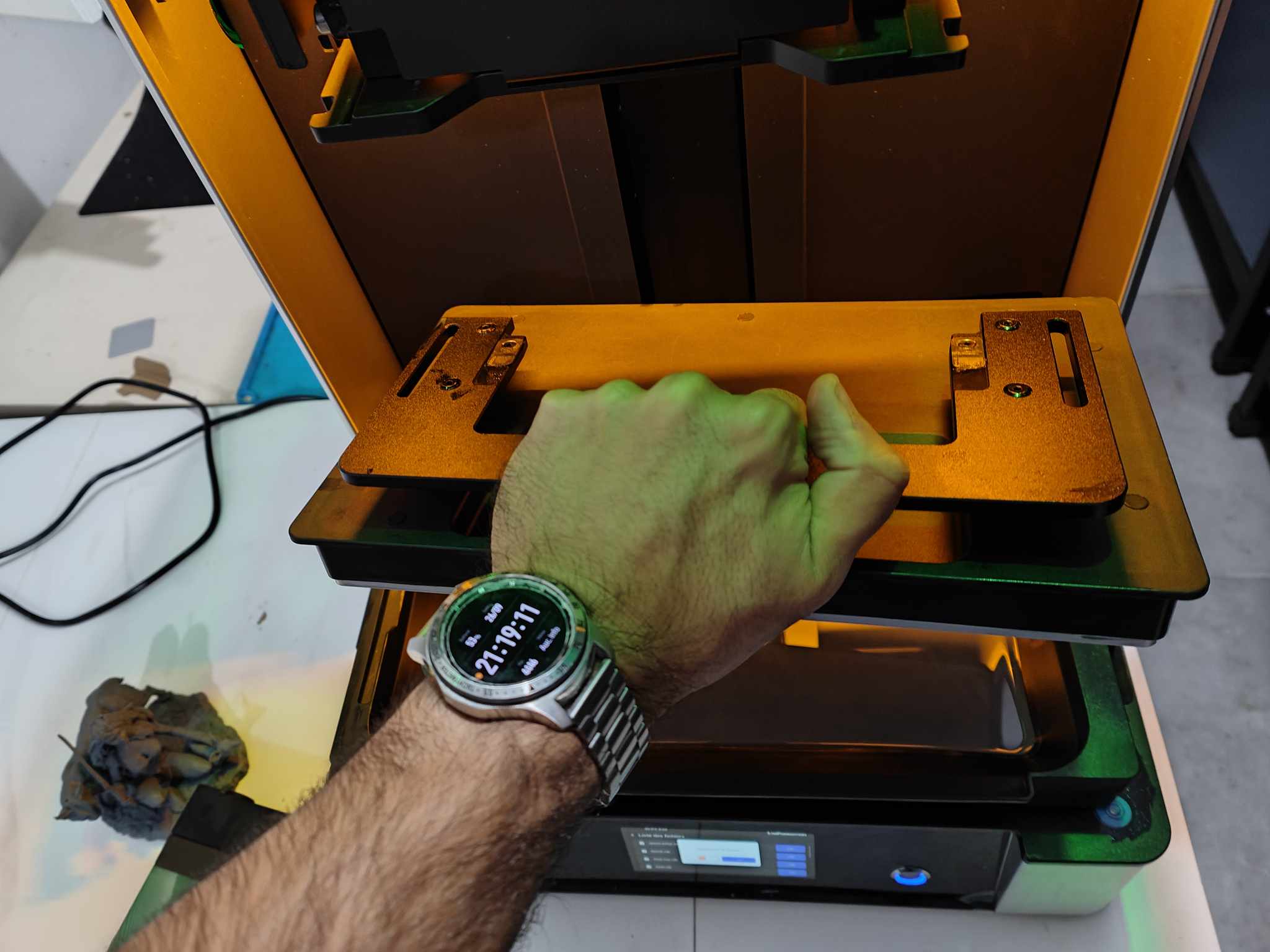

Le plateau
Le plateau de la GK3 Ultra est conçu pour une installation simple et efficace grâce à son bouton pressoir, offrant une stabilité optimale. On pourra toujours se demander pourquoi un plateau d’une telle taille n’a pas de gravure. Une petite lèvre au bord du contour permet de maintenir la résine en place, évitant qu’elle ne monte sur le dessus, ce qui simplifie le nettoyage et améliore la qualité des impressions. De plus, la poignée renforcée apporte un confort supplémentaire lors de la manipulation.
La machine permet même au bac de se placer à 90° afin de faciliter son égouttage
test UniFormation GK3 Ultra plateau latéral

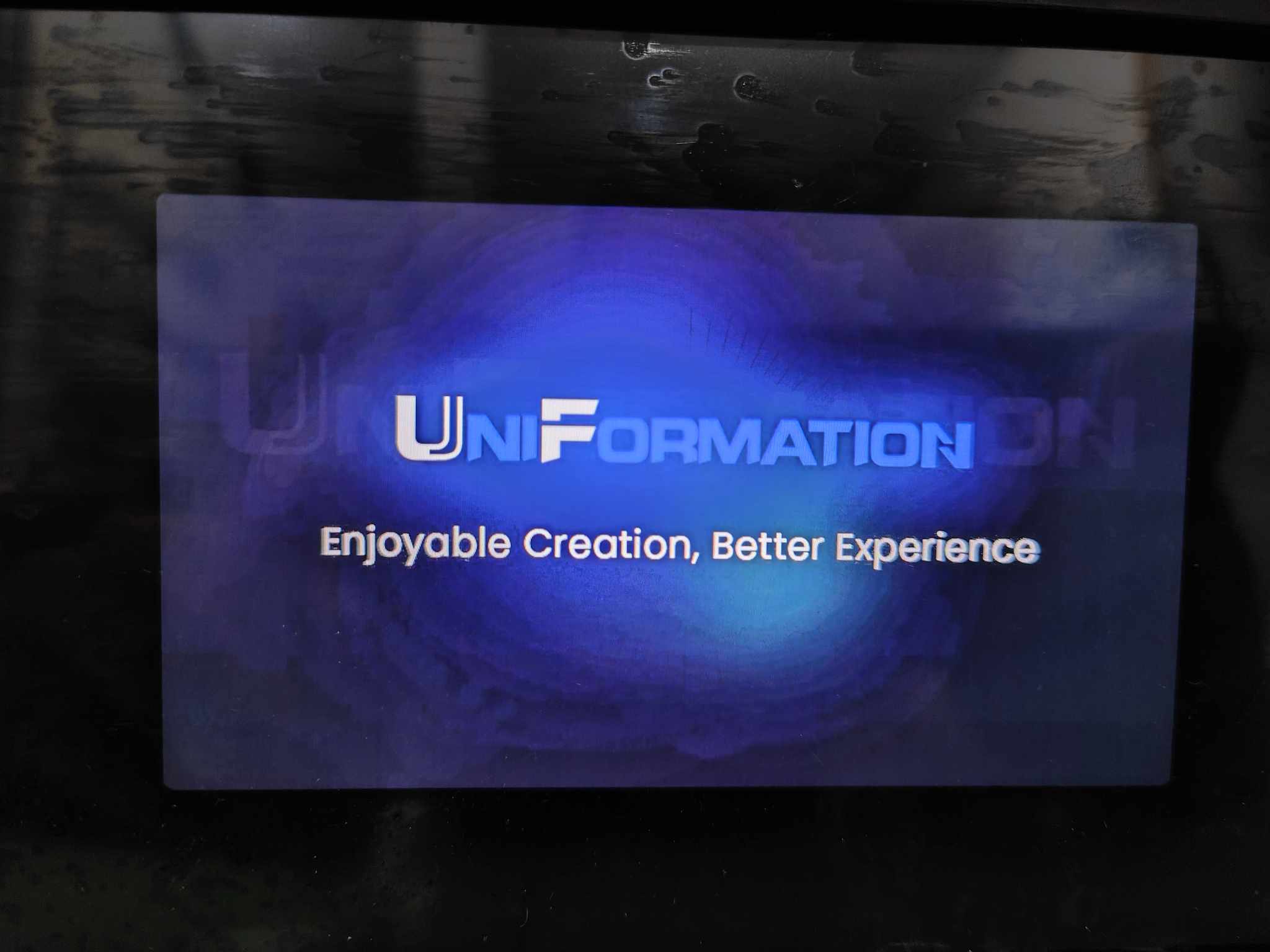

L’interface
La GK3 Ultra arbore la même interface que la GK2, ce qui signifie que si vous êtes déjà familier avec la précédente génération, vous vous sentirez tout de suite dans votre élément. Nous retrouvons une interface épurée en français si on le souhaite avec la capacité de gérer le chauffage et les autres gadgets de la machine. La principale nouveauté ici est la gestion automatisée de la pompe qui facilite le remplissage du bac de résine. Vous aurez ainsi le confort d’une expérience utilisateur éprouvée tout en bénéficiant d’une touche de modernité. Un peu comme retrouver un vieil ami, mais cette fois-ci, il a un gadget super cool qui s’occupe de la tâche ennuyeuse !
Comme la GK2 malheureusement, nous ne pouvons pas modifier les paramètres de résine en cours d’impression mais ce ne sera pas un problème pour vous si vous utilisez toujours la même résine. Par contre, si comme moi vous aimez tester différentes résines sans avoir à préparer plusieurs fois le même fichier, vous pourrez faire la grimace mais je détaillerai ça plus loin.

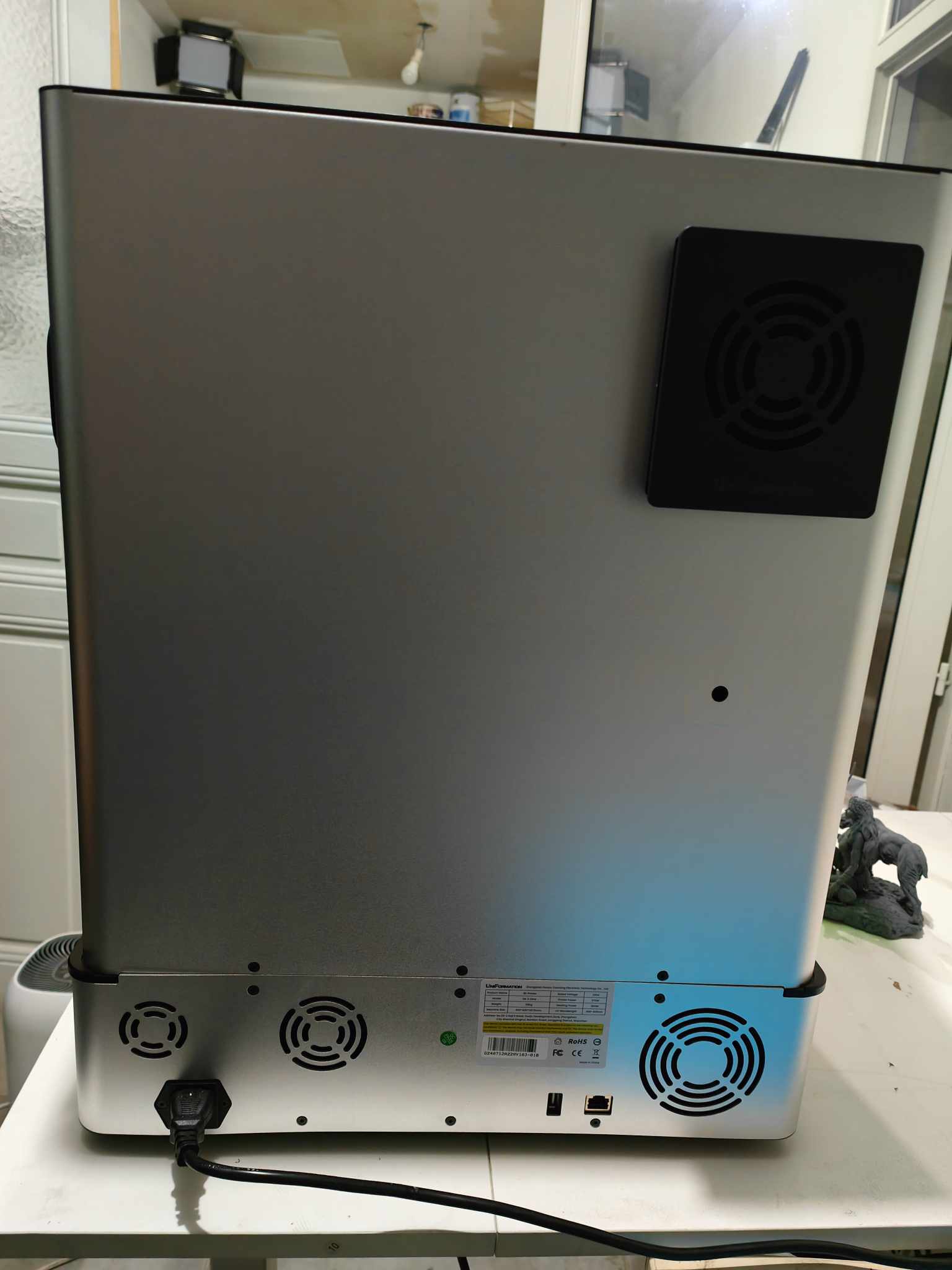

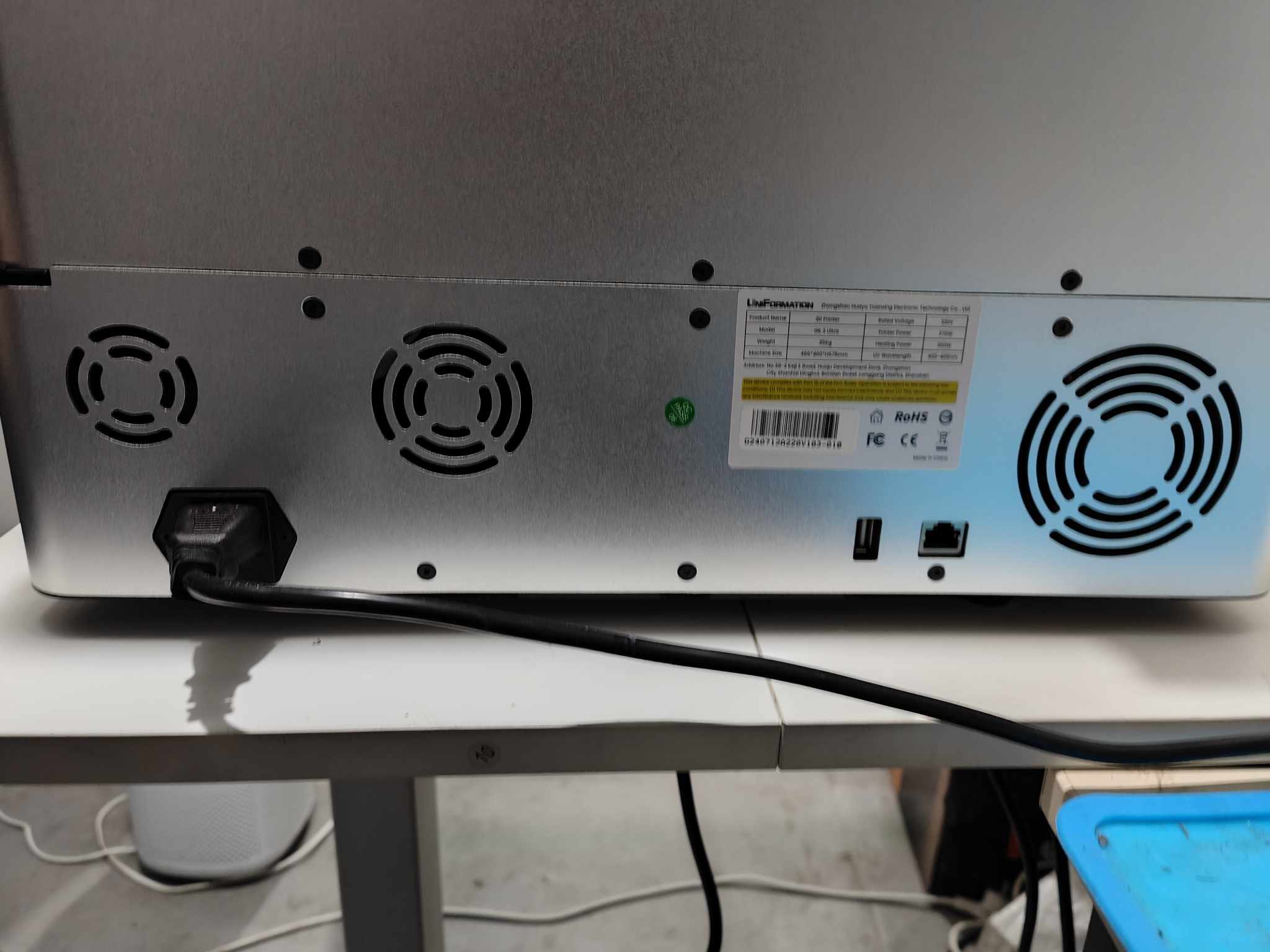

A l’arrière, en plus de l’emplacement de la prise d’alimentation, nous avons un port pour une clé USB WiFi (fournie) ainsi que pour un câble Ethernet.

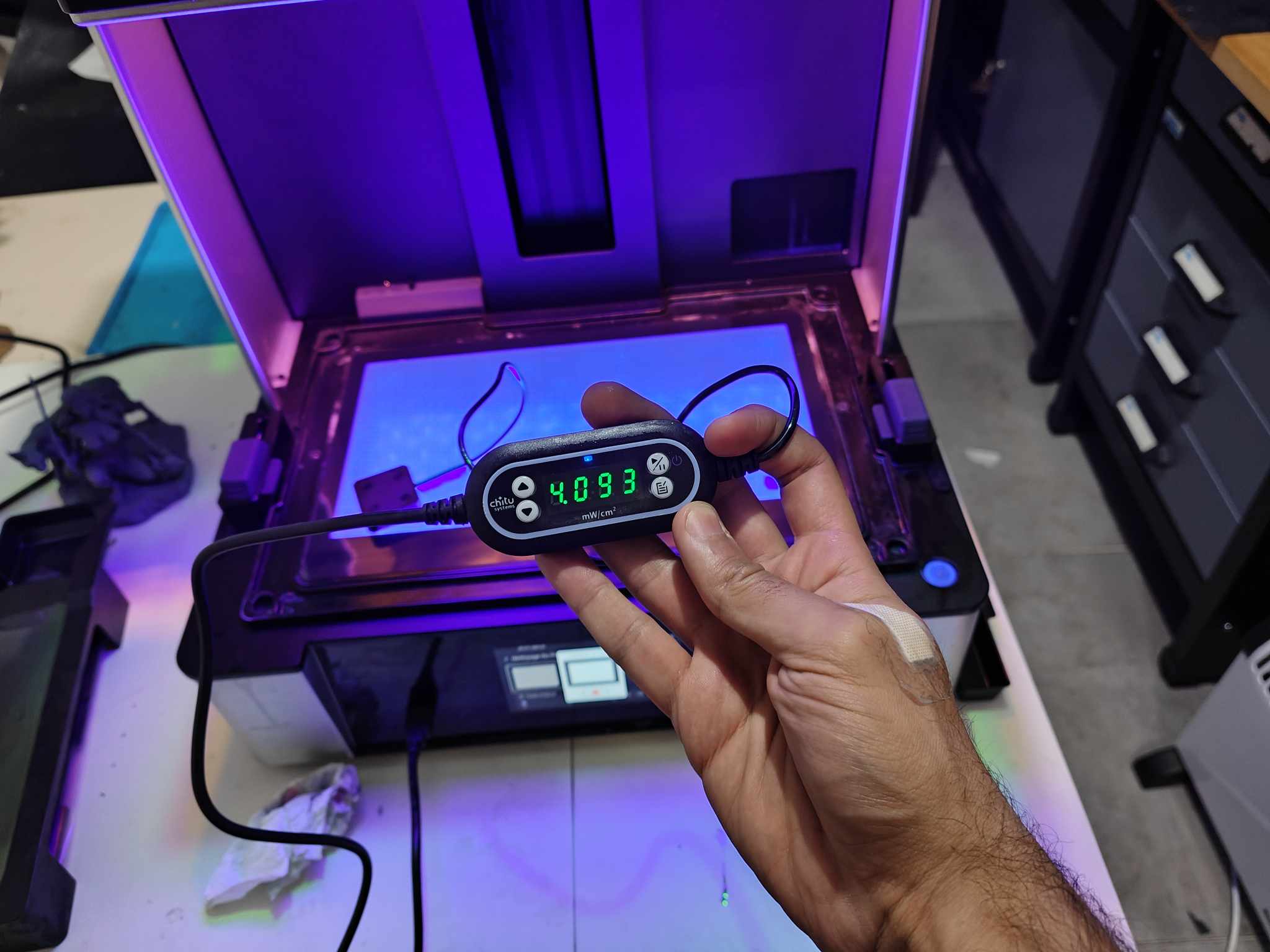

Analyse de la source lumineuse
L’uniformité est plus que correcte pour une machine de cette taille, nous oscillons entre 3,6 et 4 mW/cm². Le centre est l’élément le moins exposé, contrairement à d’habitude, réduisant le risque de manque de fiabilité de vos tests d’expositions, comme c’était malheureusement le cas avec la Mars 5 Ultra.

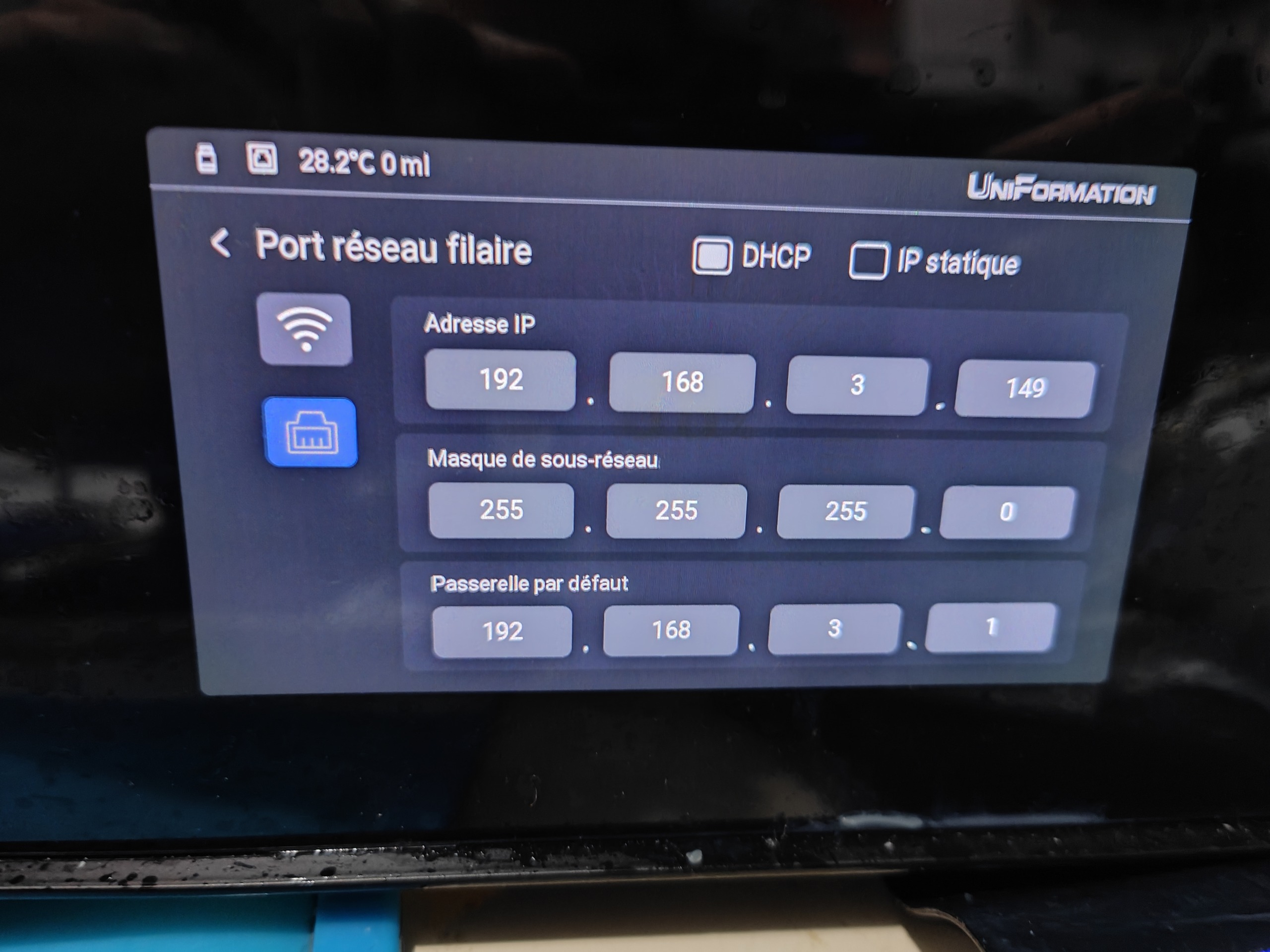

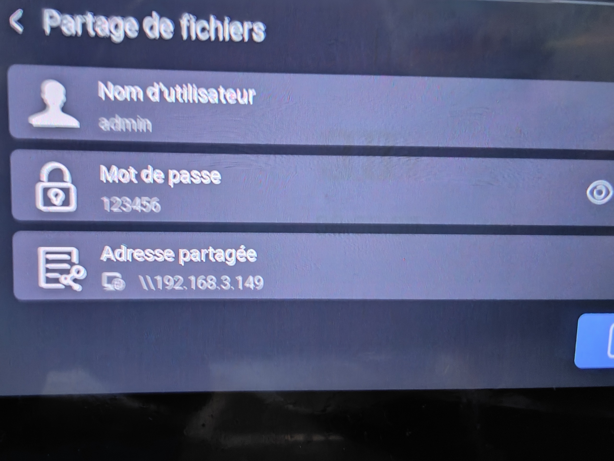

Le réseau Wifi et Ethernet
Cette imprimante , qui peut être connectée au réseau WiFi via un dongle USB fourni ou un câble Ethernet, peut recevoir des fichiers envoyés via le réseau local, avec un partage de fichiers intégré.

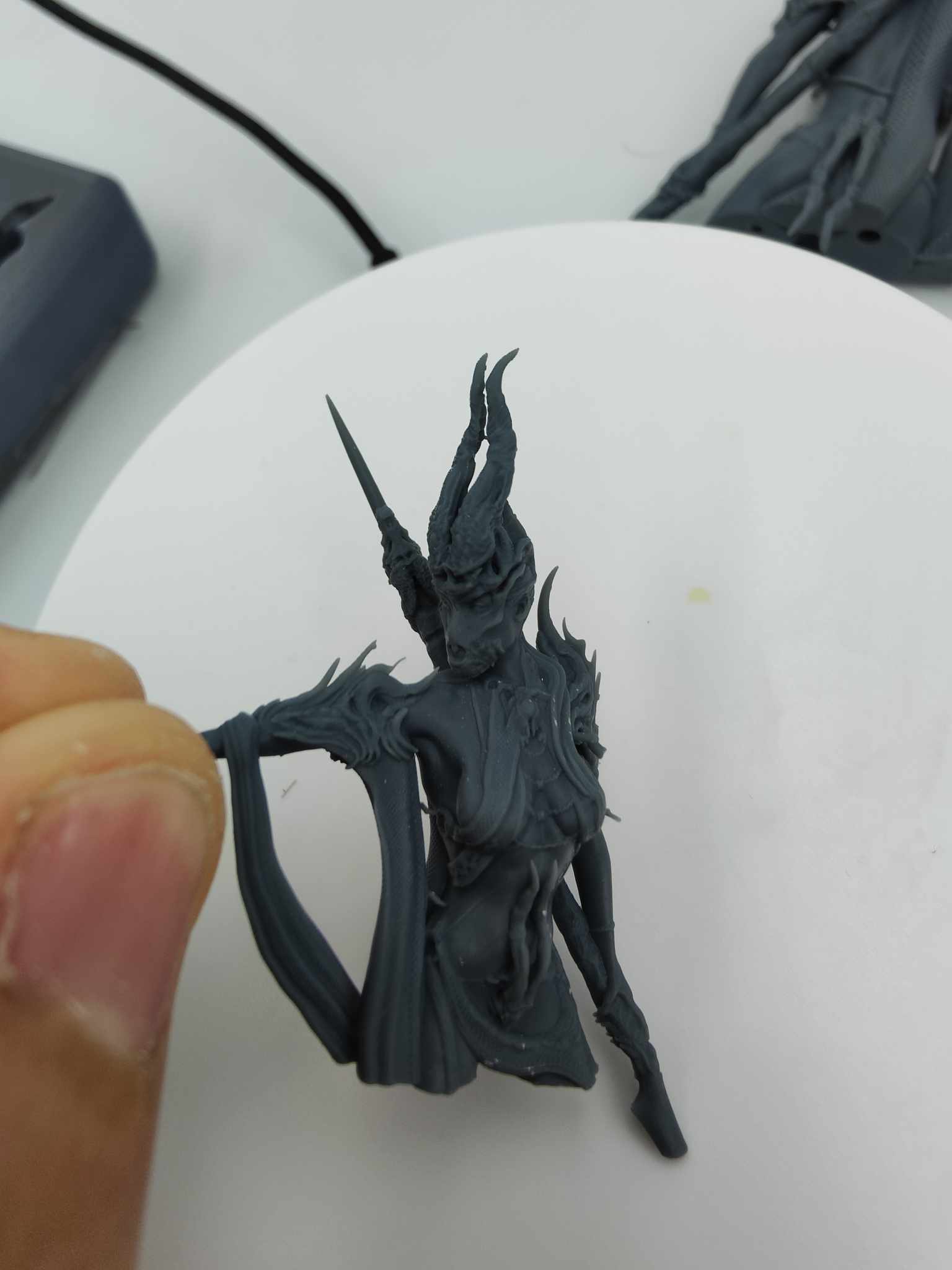

Test de qualité
Le fameux écran 16K sur lequel nous reviendrons plus tard et ses pixels de 20 x 26 microns permettent à cette grande machine d’atteindre une qualité supérieure aux machines 8K de moyenne taille. Nous avons donc, même sur des petites pièces, une excellente qualité d’impression. Les tests ont été réalisés avec de la résine Jamg He.

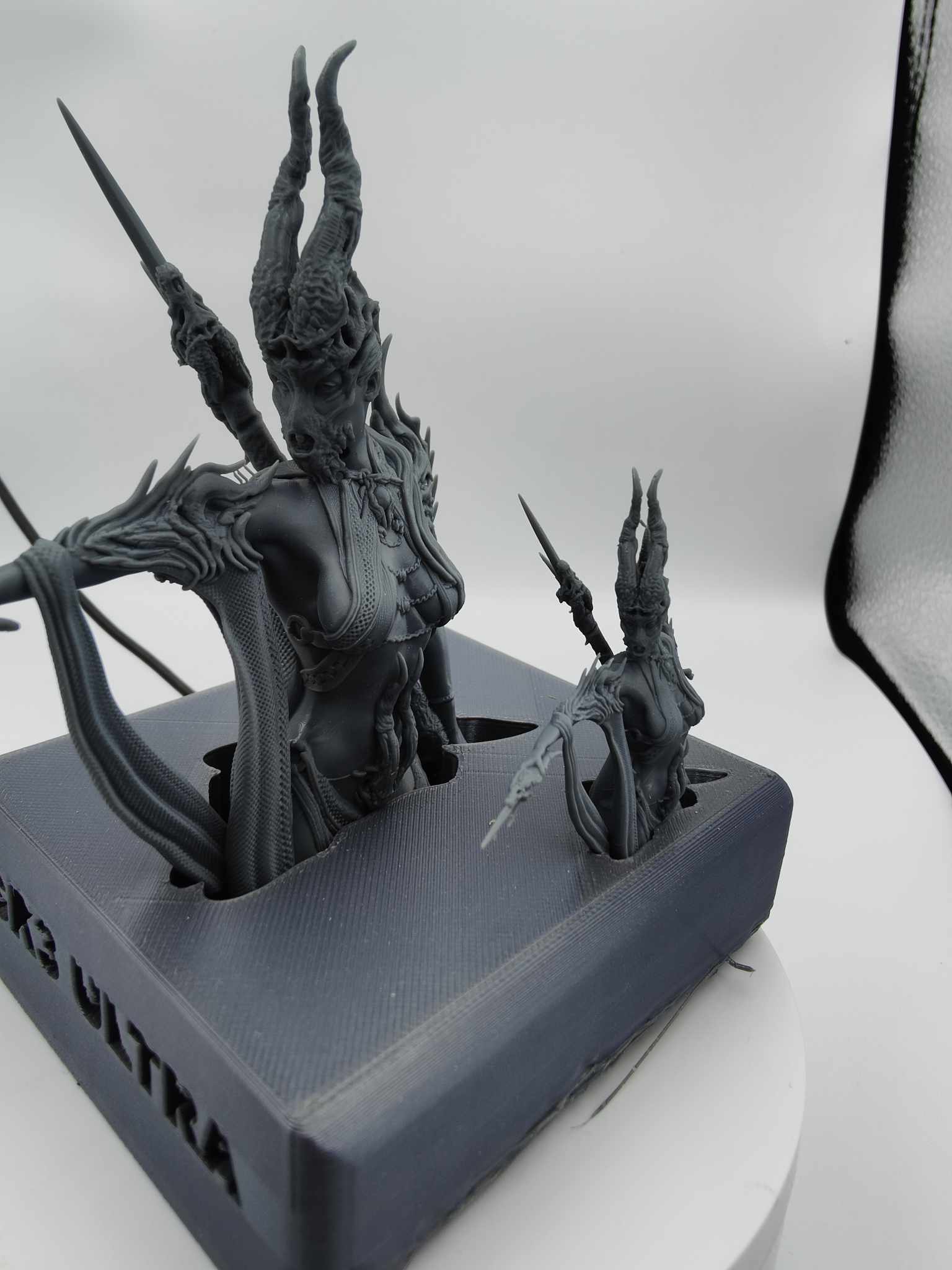

D’autres impressions avec l’UniFormation GK3 Ultra
Artemis de CA3D avec de la résine Jamg He :

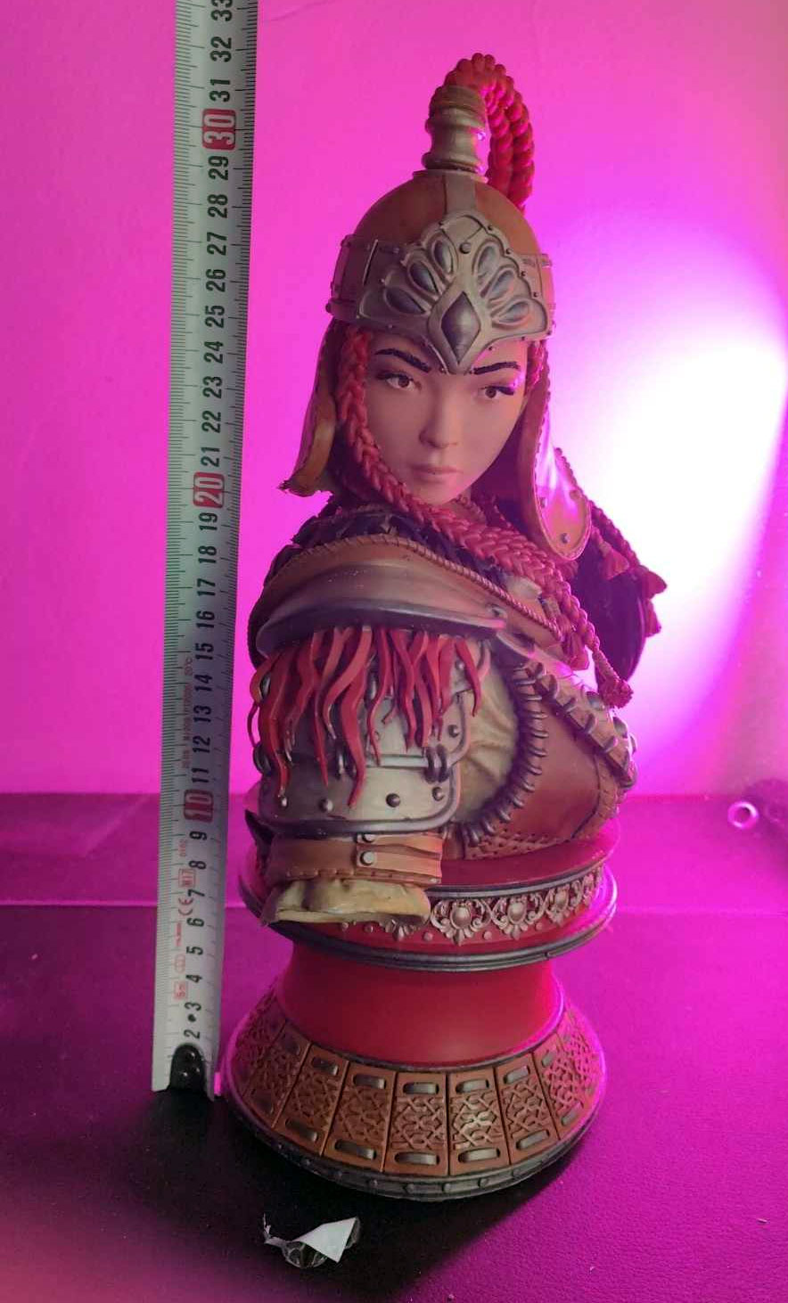

Un buste qui prend toute la hauteur de la machine : Tuya de Nerikson avec peinture :
Tuya de Nerikson GK3
Masque de Mizimu de Blackforge Games après remplissage des trous à la résine UV, primeur noir et peinture, imprimé avec de la résine Jamg He. Ce masque mesure 30 x 60 cm et a pris plus de 8 plateaux d’impression :
