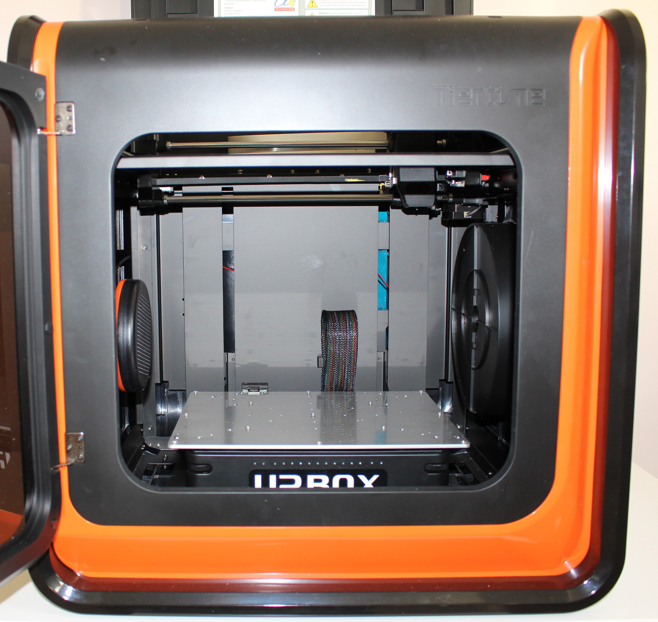

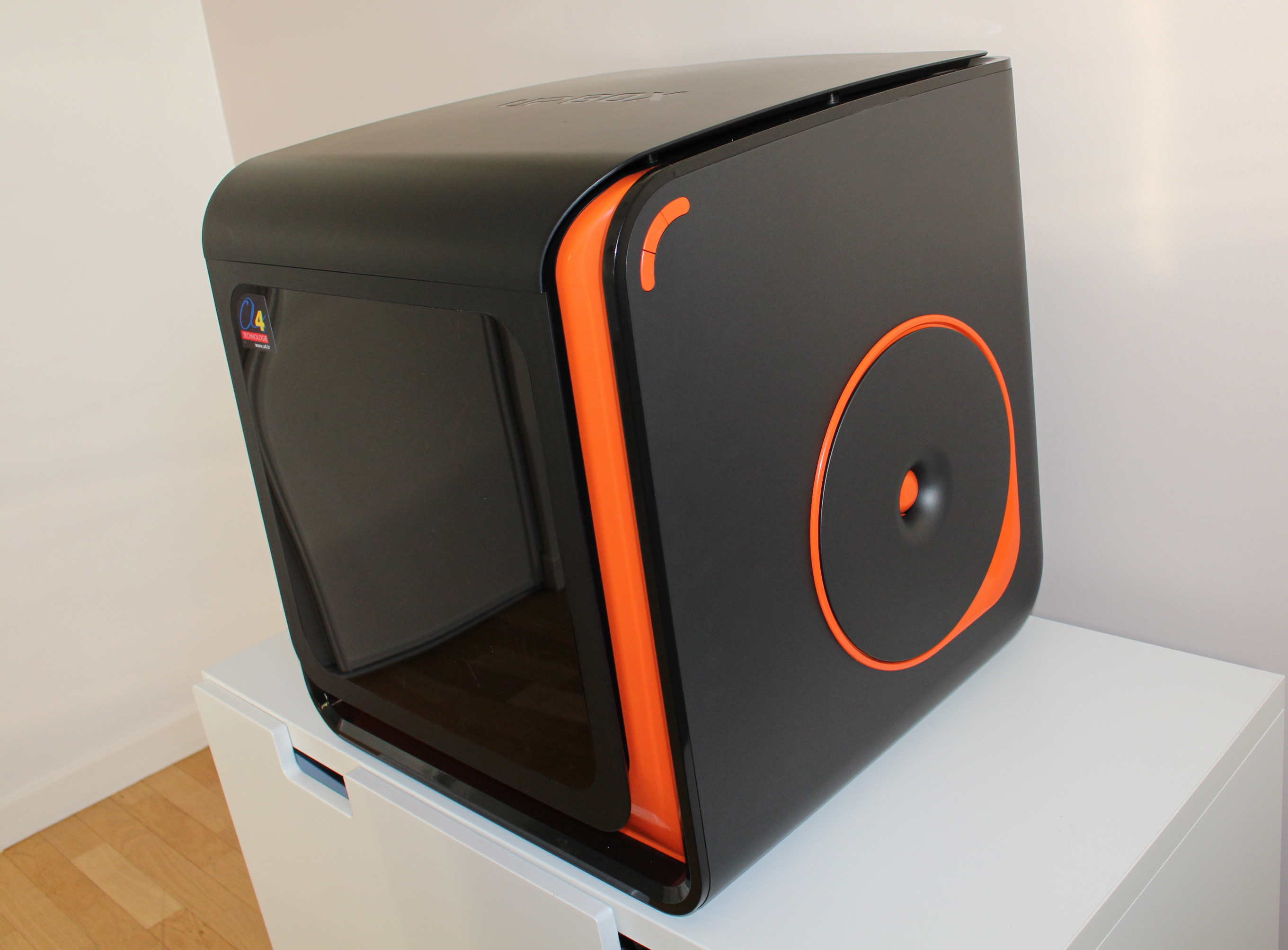

Sans surprise, dénuée de toutes ses protections en polystyrène, l’imprimante 3D Up Box affiche un look résolument moderne tranchant complètement avec celui de ses grandes sœurs. Avec son mélange noir mate et orange brillant ainsi que ses forme arrondies, elle est en total accord avec son appellation d’imprimante 3D de table / bureau. A condition tout de même d’avoir un peu de place puisque la bête mesure 48,5 x 49,5 x 52 cm.
Up Box Ouverte
Extérieurement très épurée, elle ne laisse apparaître que les trois boutons multifonctions et la trappe aimantée qui dissimule le support pour la bobine de filament sur le côté droit. Il n’y a donc ni écran de contrôle ni lecteur de carte SD ou autre port USB. Il faut nécessairement un ordinateur (Mac ou Windows) pour la faire fonctionner.
Cependant, pour palier à ce manque d’autonomie, le logo Up Box lumineux que l’on peut voir au travers de la porte avant transparente, ne clignote pas que pour faire joli. Sa vitesse de clignotement et sa couleur indiquent si tout se passe bien ou non. Au-dessus du logo, il y a aussi une bande de LED qui fait office de barre de progression puisqu’il est tout de même possible de débrancher l’ordinateur une fois l’impression commencée (pratique quand on part pour des dizaines d’heures d’extrusion).

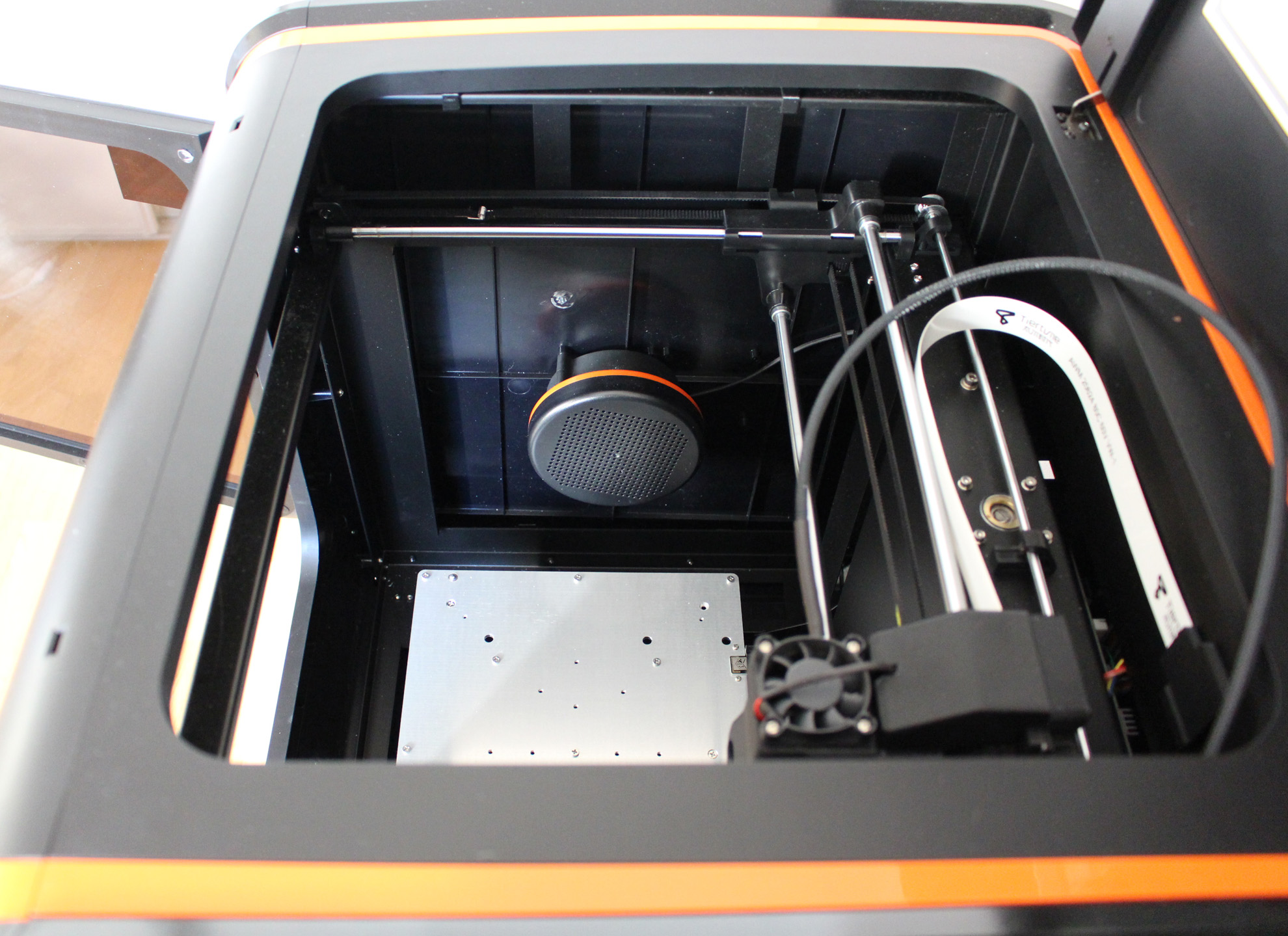

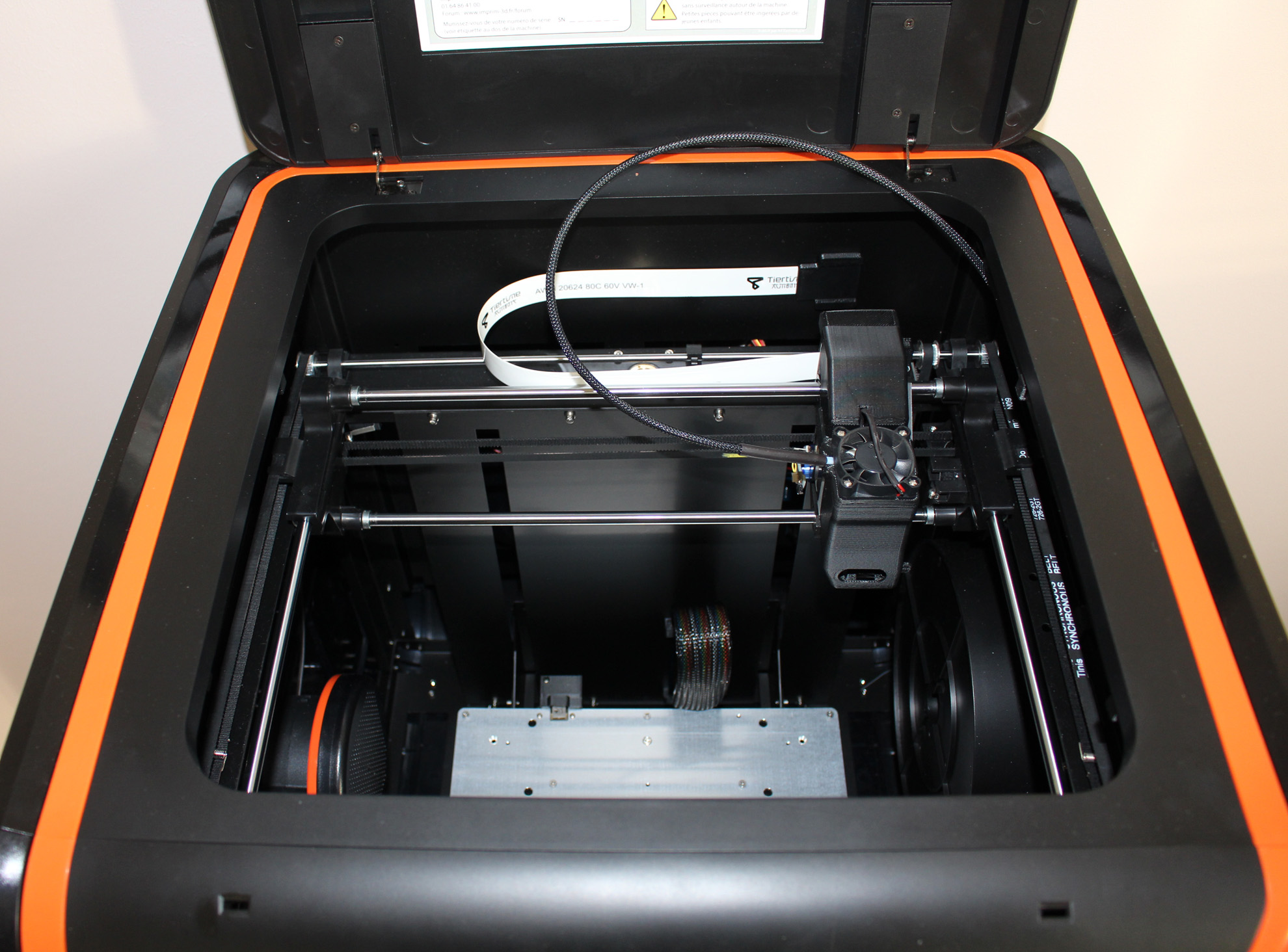

Sous son capot, on retrouve le grand plateau chauffant, des pièces imprimées en ABS propres à la marque (bien que ce soit une pratique courante chez les RepRap), la tête d’impression et grosse nouveauté, un filtre à air qui protège des odeurs de l’ABS fondu à haute température et surtout des microparticules que cela émet. Ce dernier doit être changé tous les 6 mois ou toutes les 300 heures d’impression.

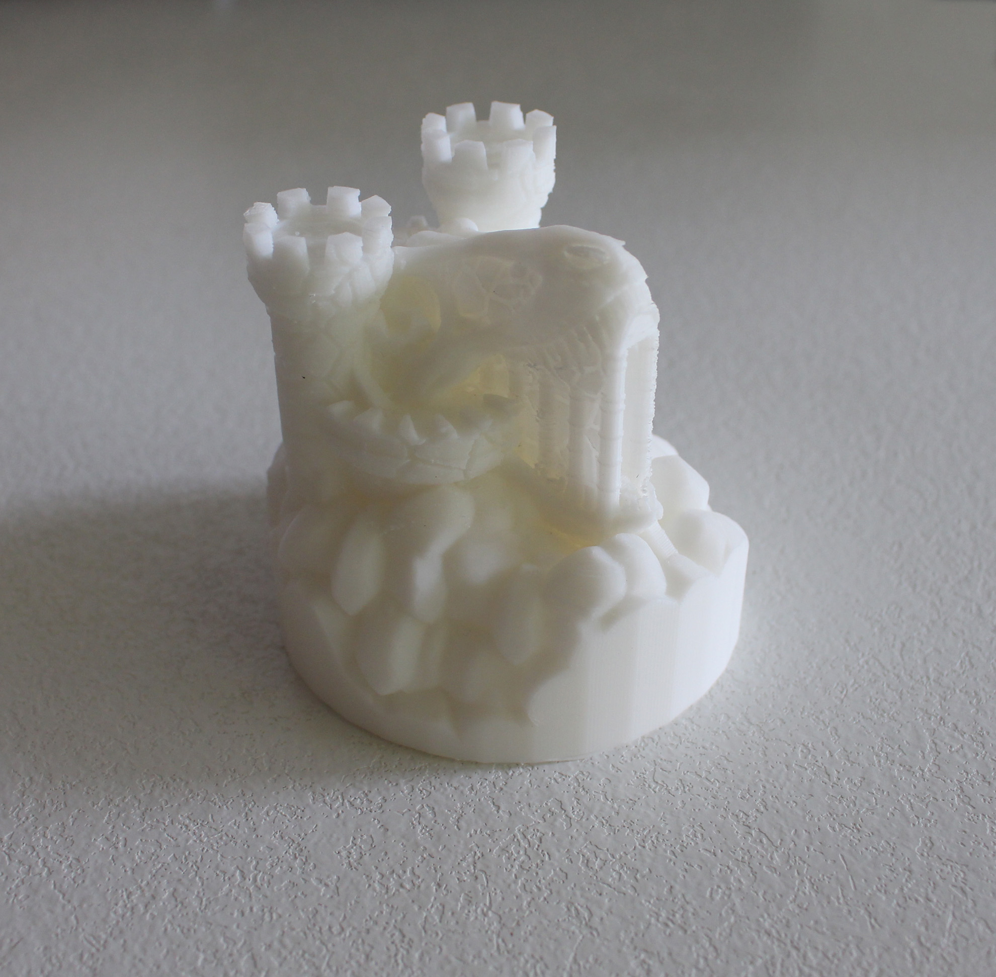

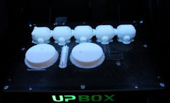

Je n’ai personnellement rencontré aucun problème pendant une semaine d’utilisation intensive de la machine, quel que soit le type d’objet et les paramètres choisis. Tous mes objets de test ont passé avec succès la vérification au pied à coulisse. Il faut cependant s’armer de patience. En effet, les 30% de vitesse en plus annoncés ne comblent pas les 50% de précision supplémentaire et surtout pas l’augmentation de 450% du volume d’impression ! Heureusement que la fiabilité de la mécanique évite les mauvaises surprises, en particulier pour les gros objets. C’est toujours rageant de voir une impression planter après de longues heures, voire dizaines d’heures d’extrusion… !
A noter tout de même que pour les objets qui prennent une place importante sur le plateau, la hauteur de la buse doit être réglée précisément. De plus, il est conseillé de diminuer la vitesse du ventilateur (à la main) afin d’éviter la rétractation et le décollage des pièces.
