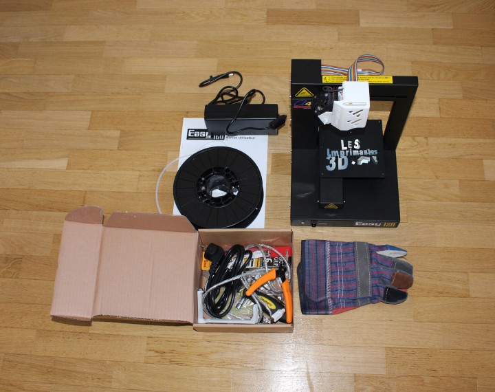

Au début de l’été, je vous parlais des imprimantes de table UP EASY commercialisées par A4 Technologies via le site imprim-3d.fr. Grâce à leur générosité, j’ai pu disposer d’une UP EASY 120 pendant plusieurs semaines avec deux bobines de plastique ABS, l’une de couleur rouge et l’autre blanche. A noter aussi que quand je suis allé récupérer mon colis, j’ai pu visiter leurs locaux et surtout leur laboratoire d’impression 3D avec des imprimantes 3D aussi bien pour les particuliers que pour les professionnels. Très enrichissant!  En ce qui concerne le colis, il était packagé comme si j’avais acheté l’imprimante 3D sur leur site. A son déballage, il ne faut que très peu de temps pour la faire fonctionner.
Un kit prêt à l’emploi
Il s’agit d’un kit prêt à l’emploi très complet dont voici le contenu :

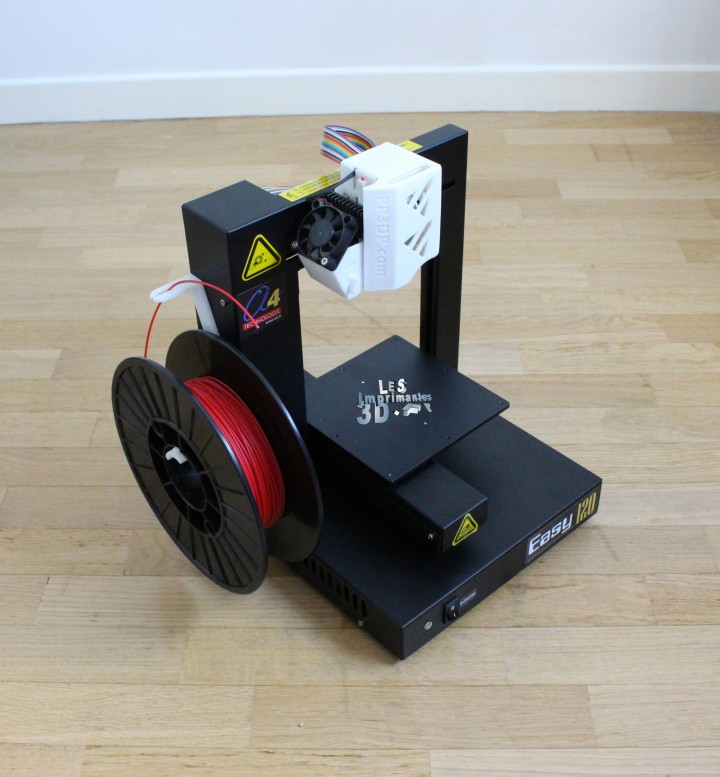

Montage
Le montage se limite à fixer le support de bobine et installer le martyr (le support d’impression qui est un simple PCB), simple et rapide :
Pour la petite anecdote, les pièces blanches des deux photos ci-dessus (le support de la bobine, le carénage de l’extrudeuse et le bouton de réglage de la vitesse du ventilateur) ont été imprimées par l’imprimante elle-même durant sa phase de test sur les bancs de montage de l’usine TierTime (photo ci-contre). Vous voyez que printception n’est pas qu’une utopie 😉
Mise en route
La mise en route est elle aussi très simple et bien expliquée dans la notice en français. Elle se limite à définir la hauteur maximum du plateau, c’est à dire à moins de 0.1 mm de la buse après avoir raccordé l’imprimante 3D à un ordinateur (Windows ou Mac).

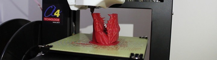

Il suffit de charger un fichier STL dans le logiciel UP! (lui aussi traduit en français) et de lancer l’impression comme vous le feriez pour un document Word. Les réglages par défaut conviennent bien mais ils peuvent être affinés pour obtenir des objets plus ou moins précis (en faisant varier la vitesse de déplacement de la buse) et plus ou moins denses (en jouant sur le taux de remplissage). Tous les réglages sont expliqués dans la notice et influent sur le temps d’impression et la quantité de plastique nécessaire. Comme vous pouvez le constater sur la capture d’écran ci-à-gauche, le logiciel affiche ces informations avant chaque impression ou chaque aperçu avant impression (encore une fois ici, l’utilisation d’une imprimante 3D est très proche d’une imprimante classique).

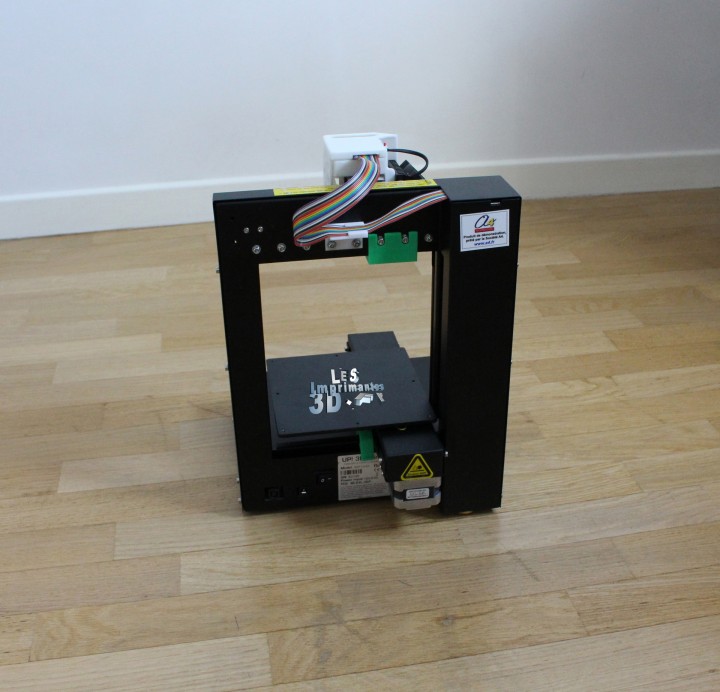

Une fois l’impression en route, il n’y a plus qu’à s’armer de patience. Les mouvements de la tête d’impression sont assez bruyants et si vous comptez dormir à proximité, il ne faut pas avoir le sommeil léger. Un châssis aurait peut-être compensé un peu cet inconvénient mais surtout protégé l’imprimante de l’extérieur. J’entends par là animaux de compagnie et enfants par exemple dans le cadre d’un usage domestique mais aussi des variations de température qui peuvent s’opérer durant une longue impression et perturber les paramètres d’injection du plastique. J’ai essayé de mettre l’imprimante 3D dans un petit coffret réseau mais le fond en acier fin entrait en vibration faisant échouer toute tentative d’impression 3D. Depuis peu, imprim-3d.fr vend un carter de protection mais il n’est pas donné…
Imprimante 3D VS chat
Outre le bruit, l’imprimante 3D chauffe (260° pour la buse et 100° pour le plateau) mais le dégagement de chaleur reste minime et absolument pas gênant dans mon cas, contrairement à ce que j’ai pu lire sur le net. Il faut juste éviter de toucher le plateau (encore une fois, ça n’est pas très adapté pour les enfants). Idem niveau odeur, c’est loin de puer le plastique brûlé et pourtant j’ai fait mes tests dans mon petit bureau de 10m².
