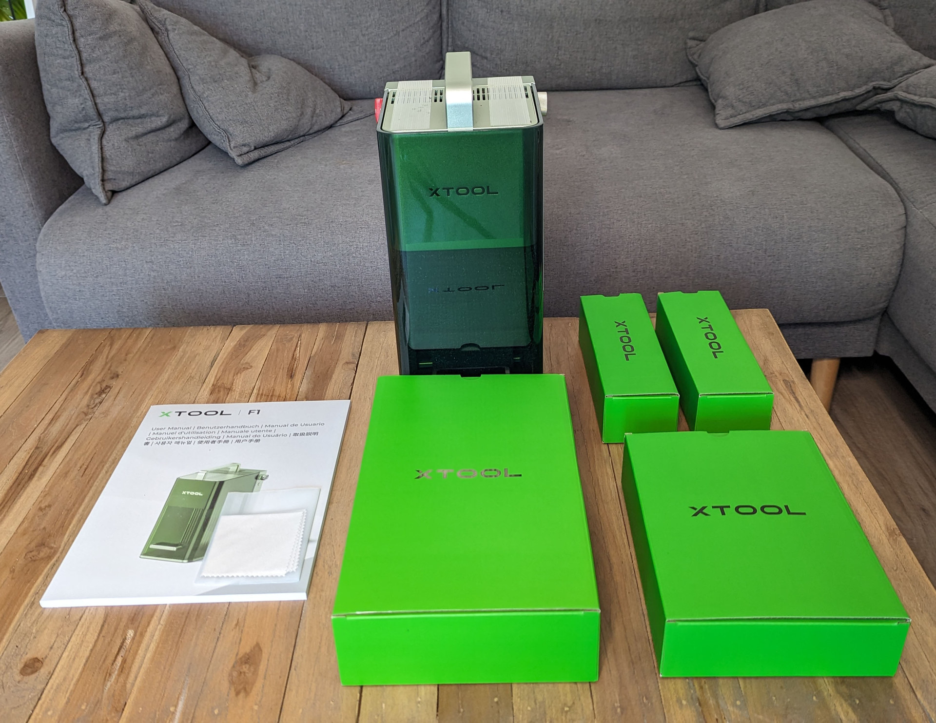

Déballage du laser
J’ai déjà publié le déballage du xTool F1 sur TikTok (ainsi que sur nos autres réseaux sociaux) :
@lesimprimantes3d Unboxing @xTool F1 de Luxe 👌 #imprimante3d #3dprinting #3dprinter #maker #lesimprimantes3dfr #li3d #impression3d #diy #xtool #xtoolf1 #graveurlaser #laser #laserengraver #engraving ♬ A moist healing song – Nez Tunes

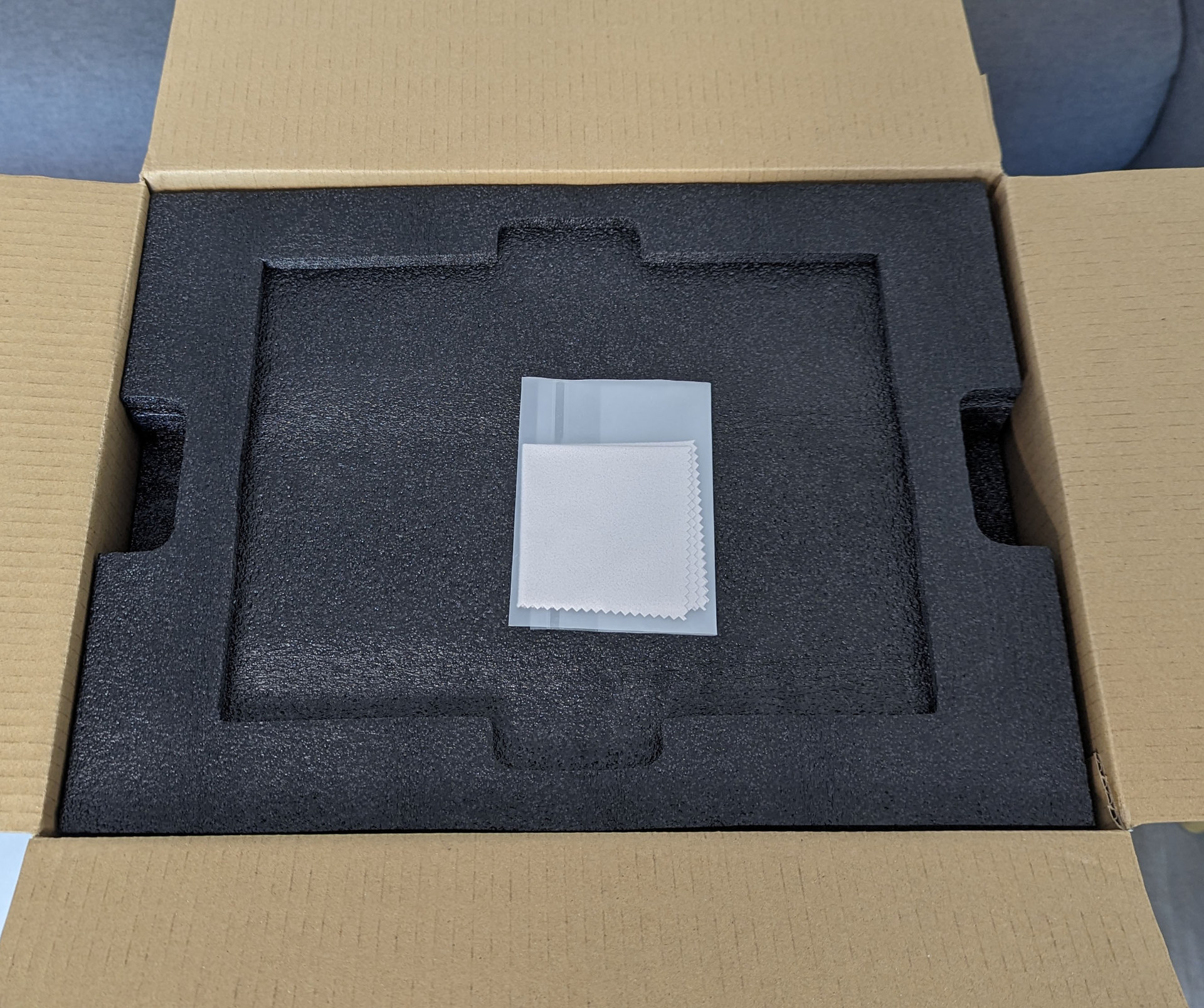

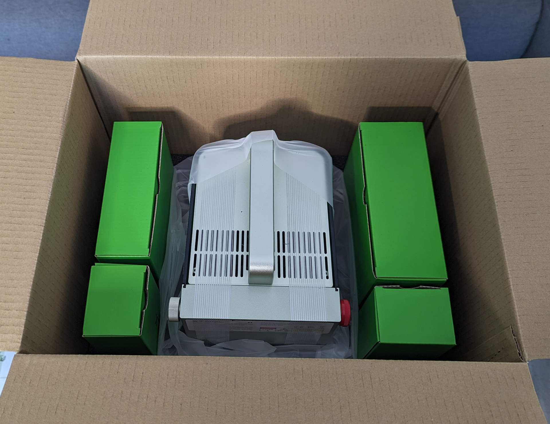

Mais je vous mets quand même quelques photos supplémentaires :

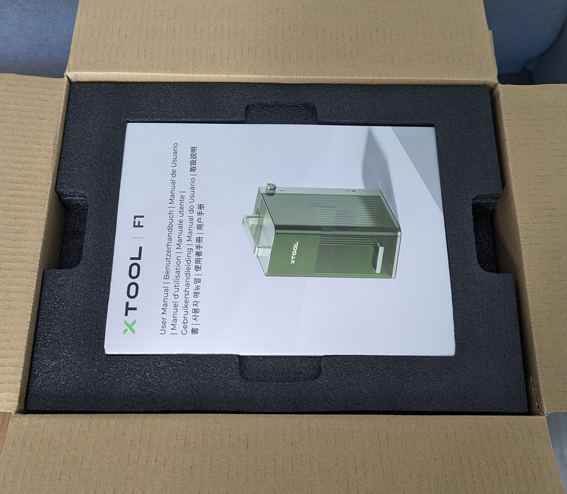

Comme vous pouvez le constater, tout est bien rangé et surtout bien protégé par de la mousse.
Le packaging

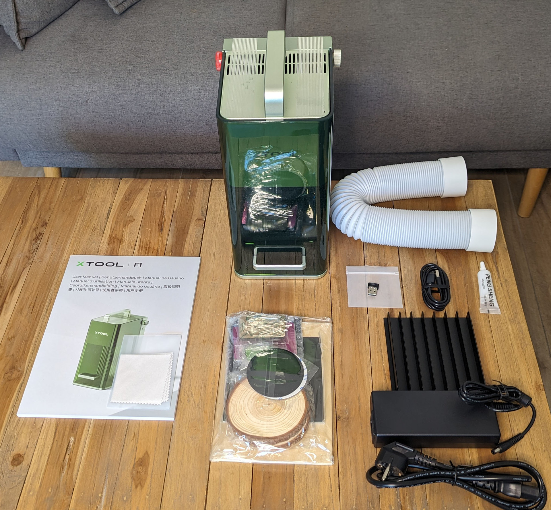

Dans le colis, en plus du graveur laser, on retrouve :
- une notice en plusieurs langues dont le français
- un tuyau d’évacuation
- l’alimentation avec son câble
- un câble USB-A / USB-C
- un panneau de travail pour les découpes
- une pièce de positionnement en L pour caler les objets sur le panneau de travail
- un chiffon microfibre pour nettoyer la lentille
- une clé USB de sécurité de rechange (l’autre étant déjà installée sur le graveur)
- de la graisse pour le capot coulissant
- un pack de matériaux
- 1 dessous de verre en ardoise
- 2 dessous de verre en bois
- 2 pièces en acrylique
- des porte-clés en métal
- des cartes de visite en métal de plusieurs couleurs
- du Scratch Paper
- 2 panneaux en bois contreplaqué (type non précisé)
Niveau packaging, c’est complet et généreux en matériaux pour réaliser les premières gravures et découpes avec les réglages conseillés par le constructeur. Seul hic, il n’est pas toujours facile de trouver le nom donné à ces échantillons, des étiquettes auraient été les bienvenues afin de faciliter le paramétrage automatique, on y reviendra par la suite.

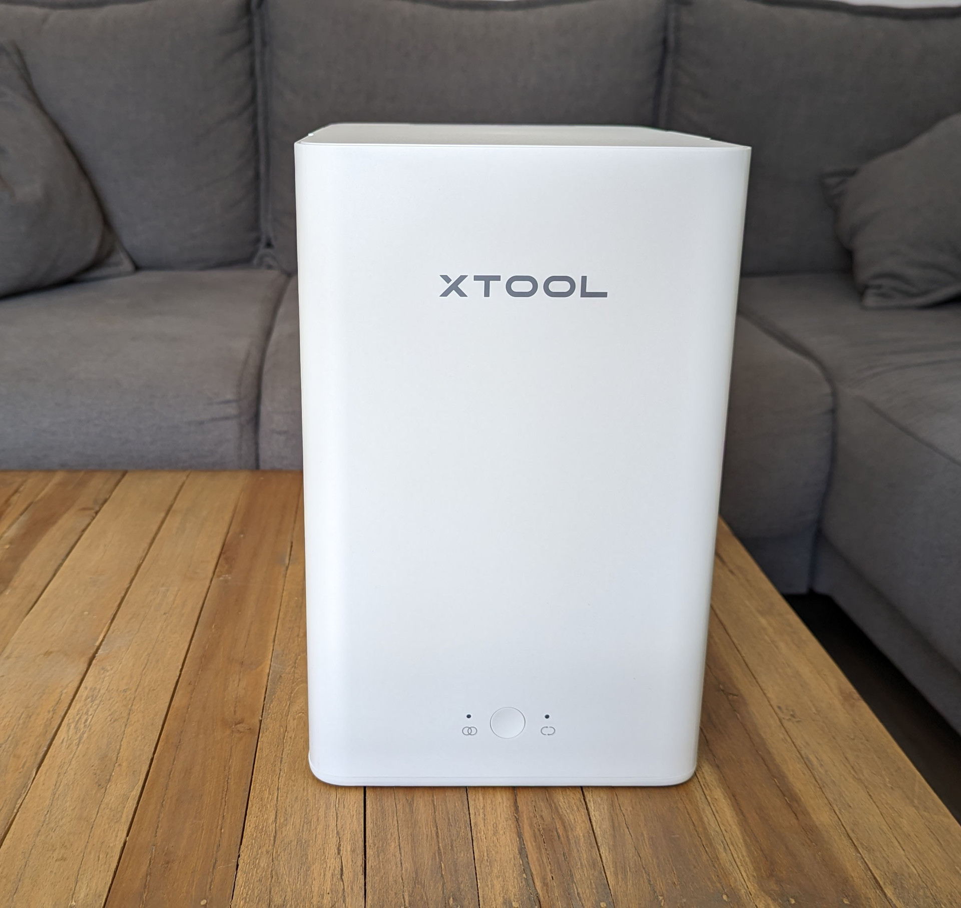

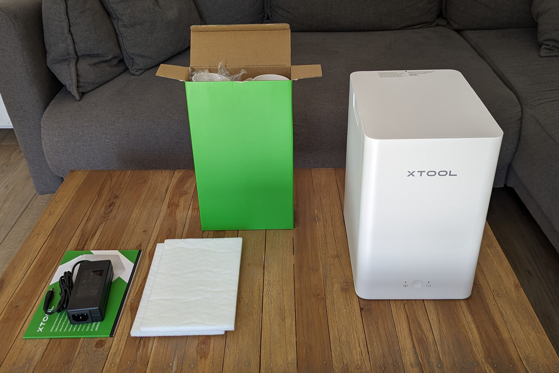

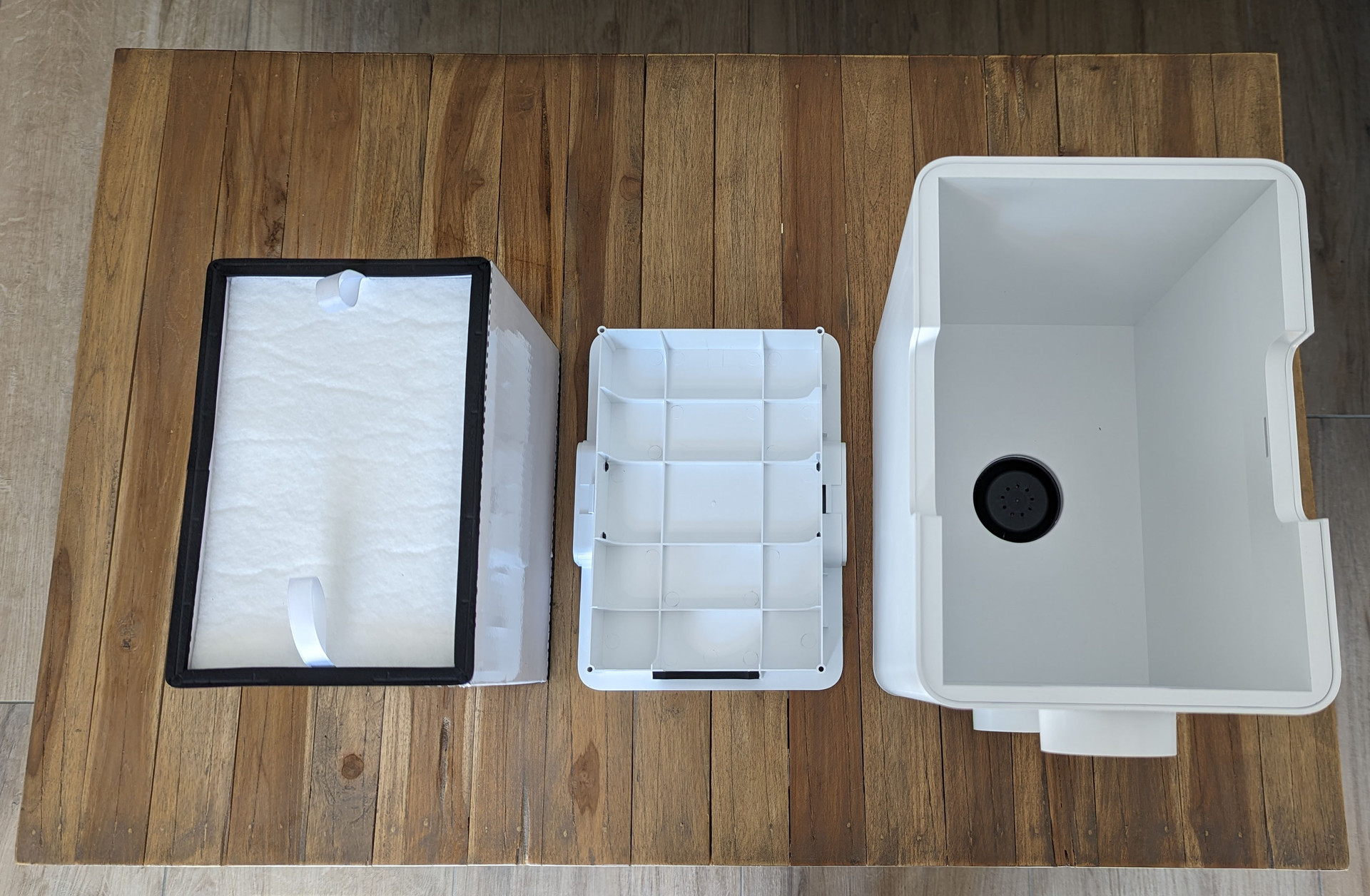

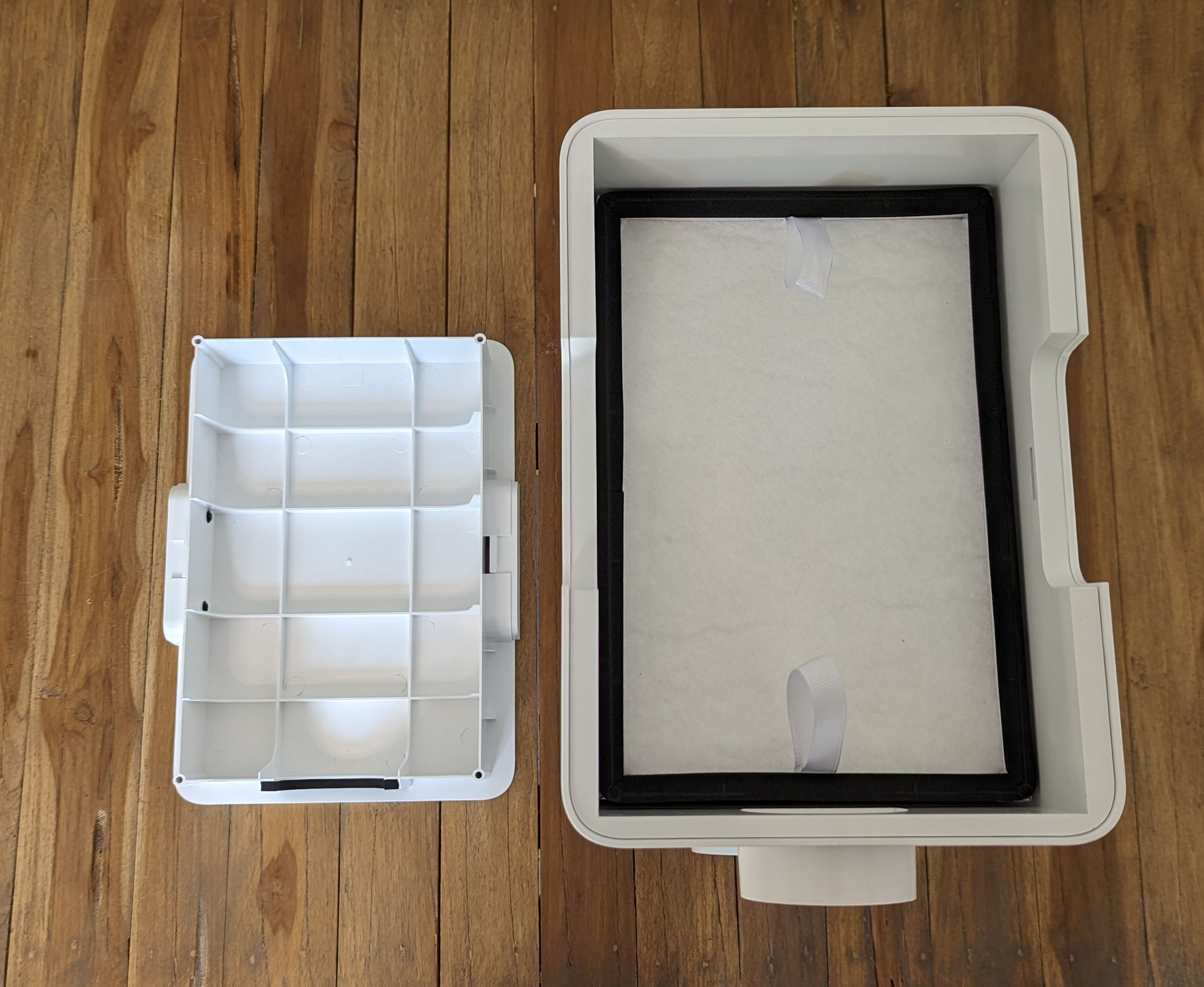

Unboxing et spécifications du purificateur d’air
L’emballage du purificateur d’air ressemble à celui du F1. Tout est bien réparti dans des cartons et de la mousse de protection.
Niveau contenu, on retrouve une notice (elle aussi traduite en français), un tuyau d’évacuation avec une bague de fixation, l’alimentation avec son cordon, un câble USB Type-C des 2 côtés et 2 pré-filtres de rechange.
Visuellement c’est un très bel accessoire, blanc et épuré façon Apple. En façade, on retrouve deux LEDs témoins et un bouton pour l’utilisation en mode “stand-alone” (sans être connecté à un F1 qui le pilote automatiquement). A l’arrière, vous trouverez les orifices d’entrée et sortie de l’air, un port réservé à xTool (cf la doc, probablement pour du debug en cas de SAV ou de futurs accessoires), le port USB-C pour la connexion au F1, la prise d’alimentation, le bouton “power” et un bouton à trois positions pour régler la vitesse de la ventilation.
Le purificateur d’air xTool offre un triple filtrage avec un pré-filtre, un filtre HEPA H13 à structure en nid d’abeille qui, selon le constructeur, filtre 99,97% des particules jusqu’à 100,3μm et un filtre à charbon actif qui absorbe les gaz nocifs et mauvaises odeurs.
Clairement, à l’usage, il n’y a ni odeur ni dégagement de fumée ! En contrepartie, cela fait du bruit…

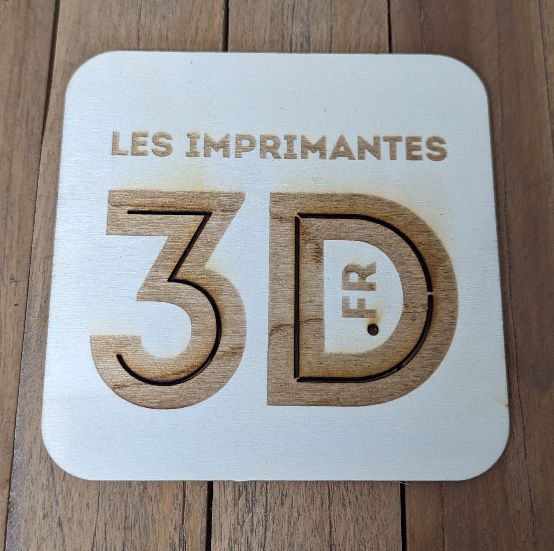

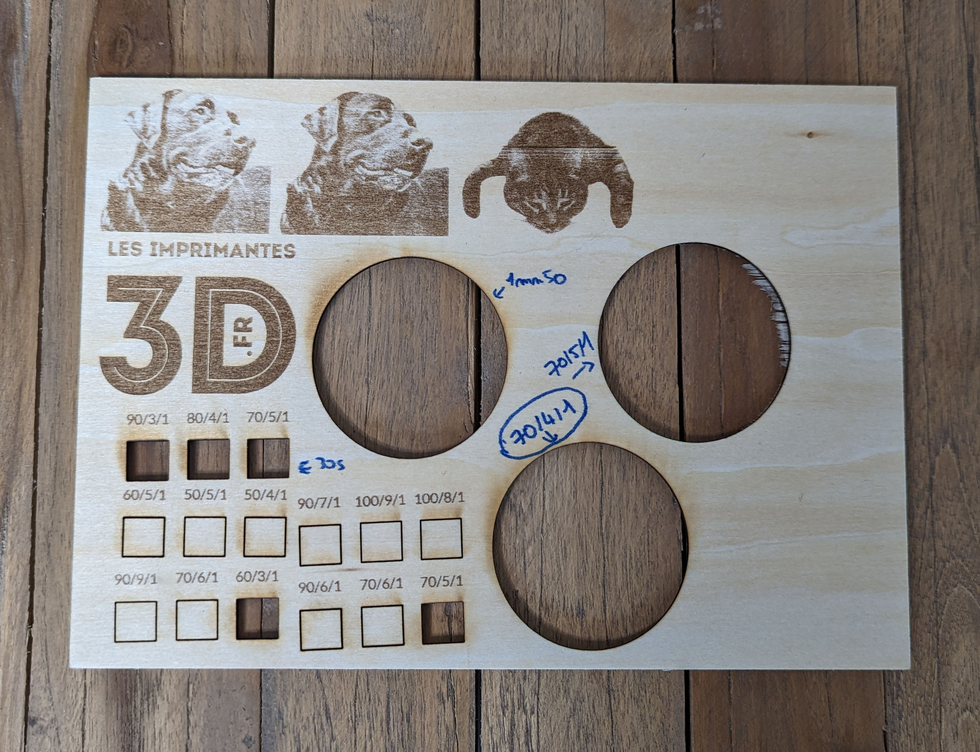

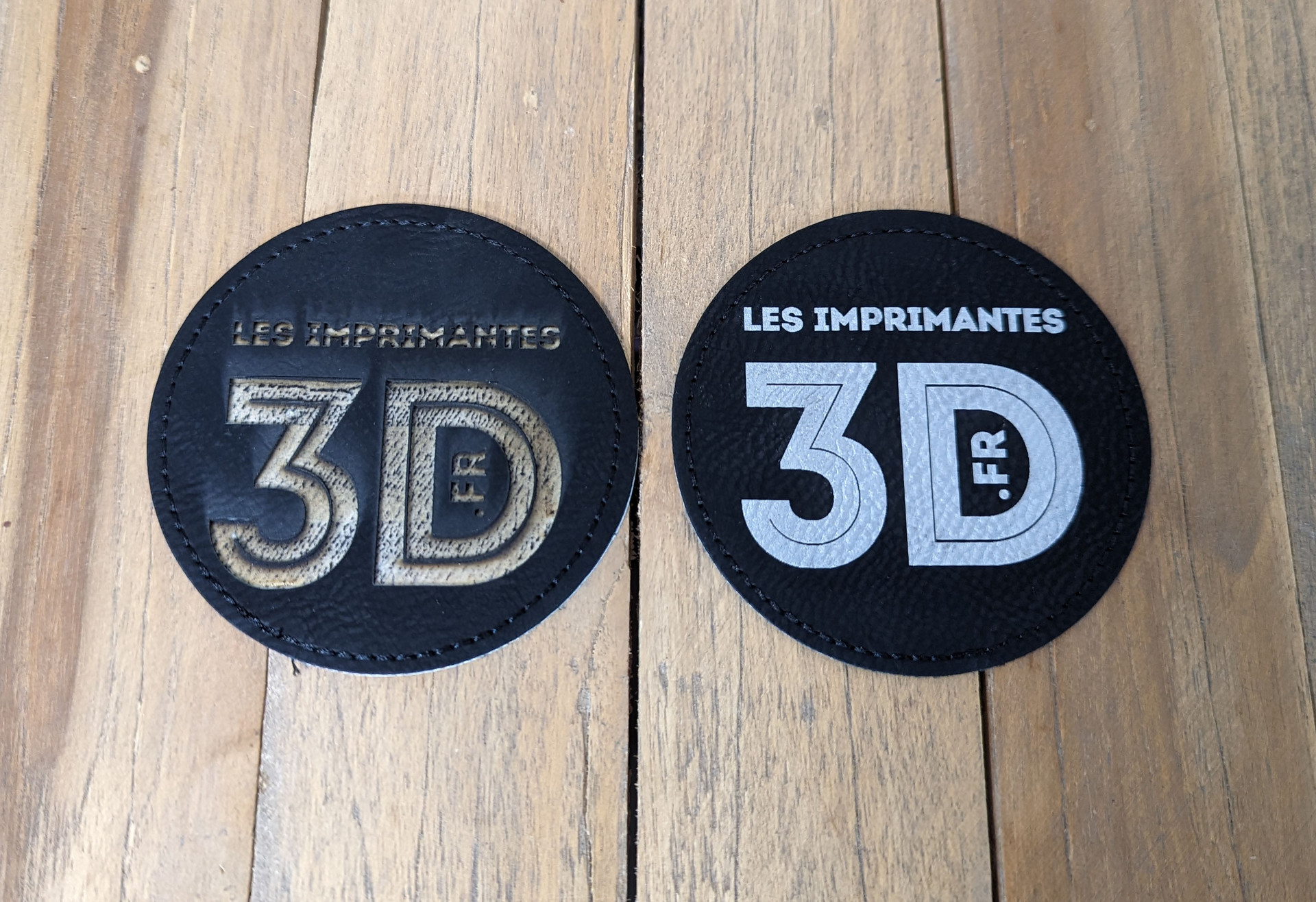

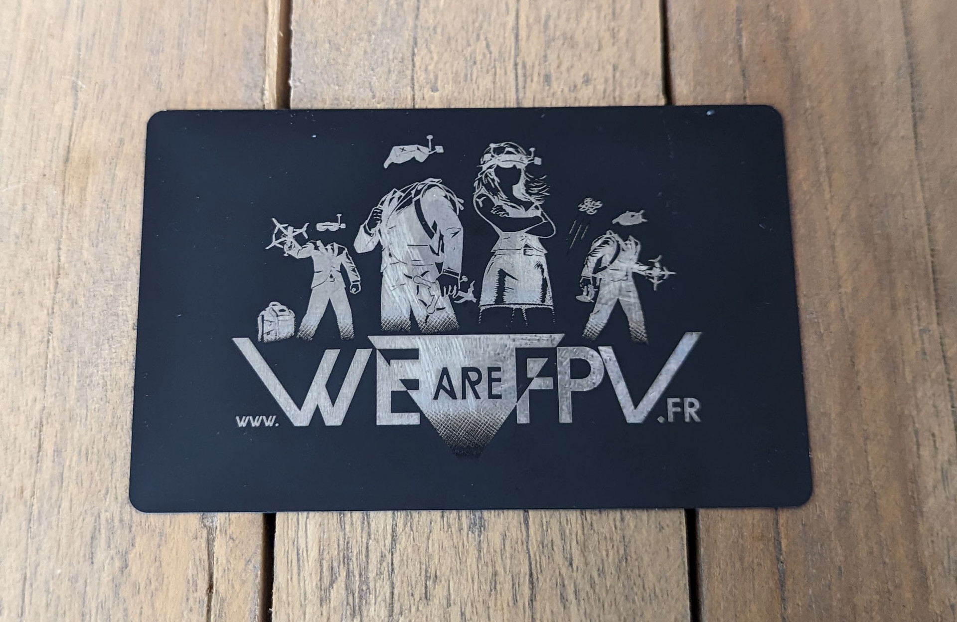

Premières gravures et découpes avec les matériaux fournis

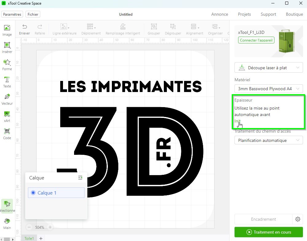

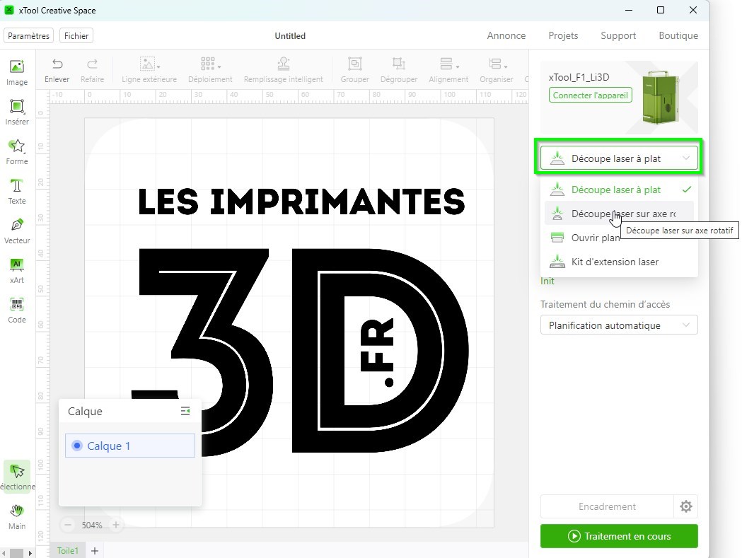

Je ne vais pas rentrer dans les détails sur l’utilisation du logiciel qui est intuitif et bien documenté. Après avoir importé une image, une photo, ou généré du texte et des formes directement dans XCS, il faut dans un premier temps définir le type de plan de travail :
La découpe à plat correspond à l’usage classique du F1 sur le plateau de 115 x 115 mm. La découpe sur axe rotatif est à sélectionner quand on utilise la fixation rotative. La fonction “Ouvrir plan” correspond au retrait du plateau pour graver sur un objet ne tenant pas dans le graveur. Dernière option, le kit d’extension de 115 x 400 mm. Pour cette première partie du test, je me suis contenté de la configuration d’origine, sans les accessoires.

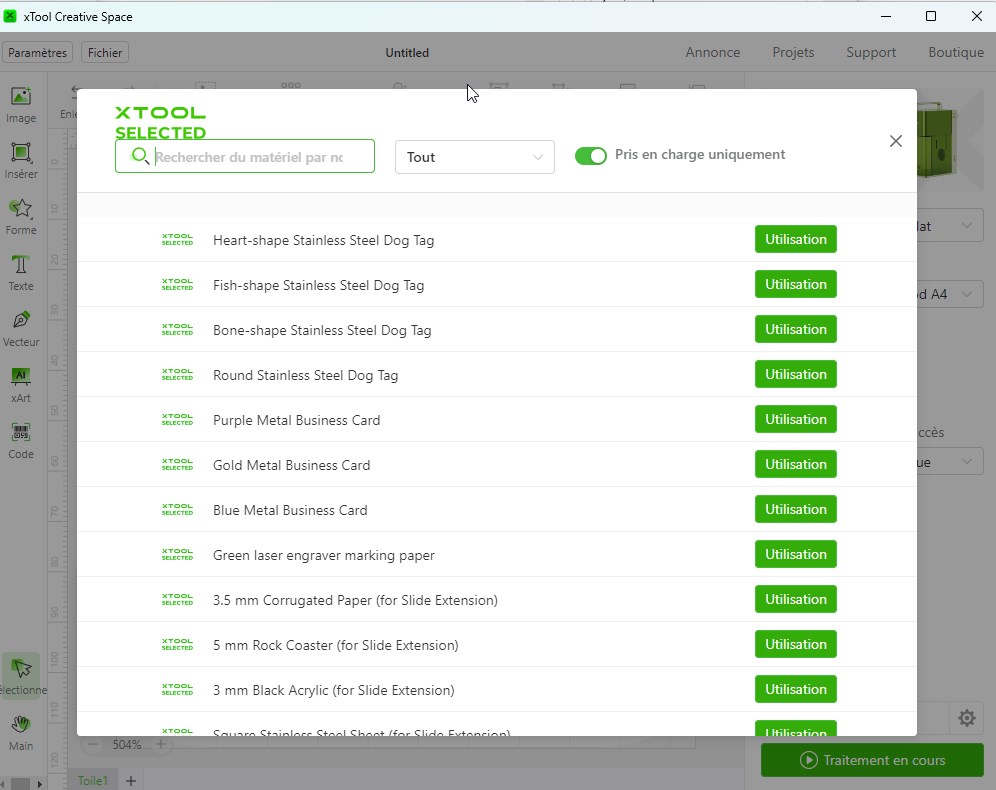

Il faut ensuite choisir les réglages adaptés au matériel, le plus difficile étant de trouver le bon nom dans la liste (soit directement dans le logiciel, soit en ligne) :

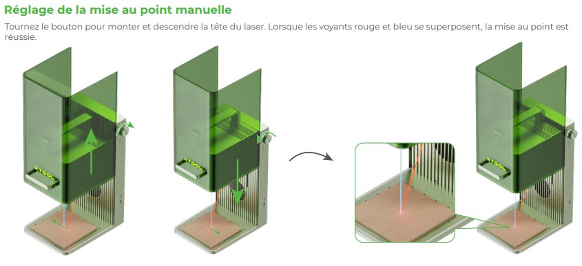

Pour finir, avant de lancer la gravure, il faut effectuer la mise au point du laser. Cette procédure peut être effectuée de manière automatique si vous connaissez l’épaisseur exacte du matériel, ou à la main à l’aide du bouton sur le côté :
On peut ensuite cliquer sur “Traitement en cours” pour vérifier que le motif à graver / découper est bien pris en compte puis “Démarrer” pour envoyer le job au graveur. Il faut finalement appuyer sur le bouton de ce dernier afin de démarrer la gravure ou la découpe (process que vous pouvez voir dans la vidéo).

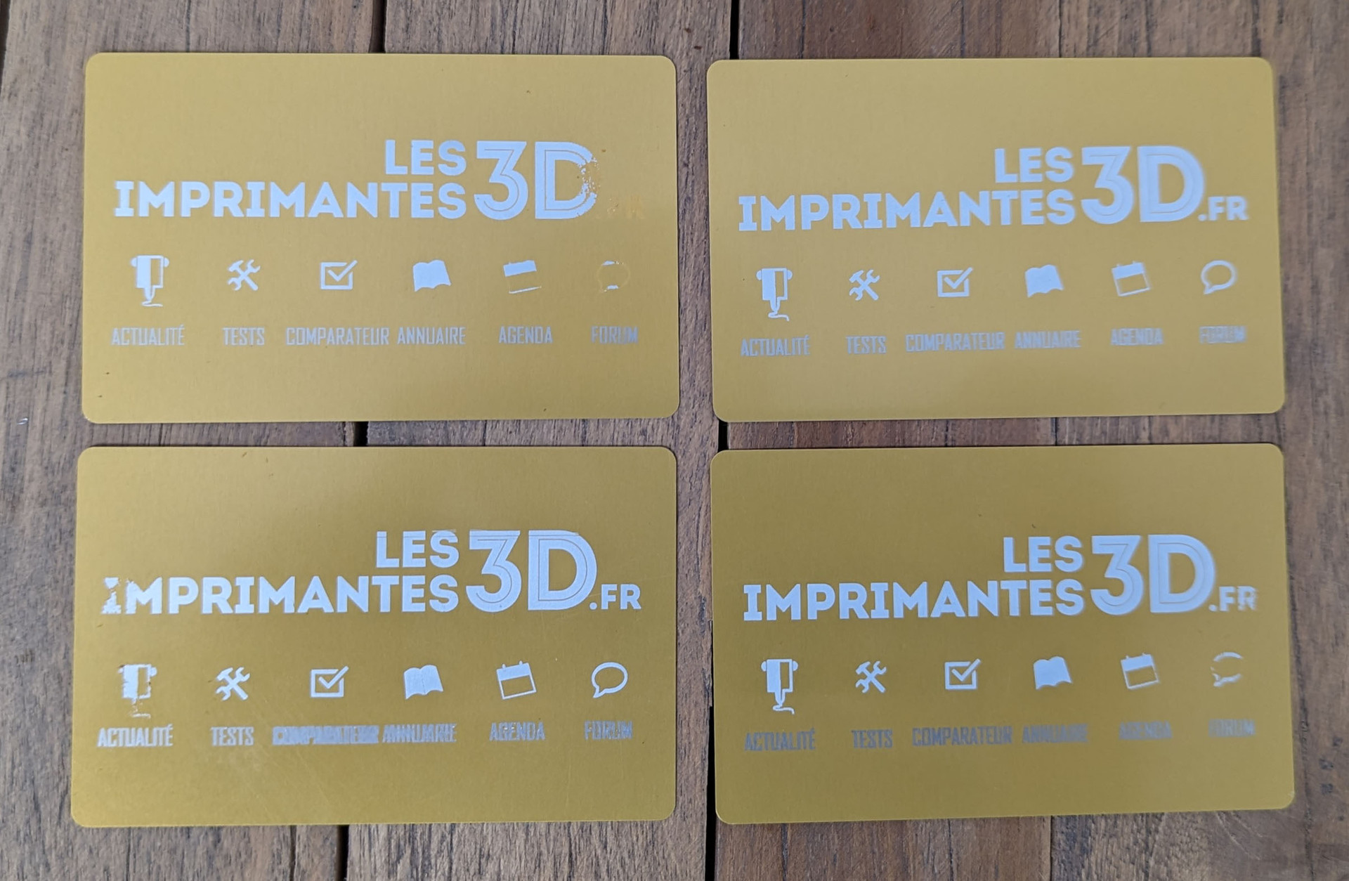

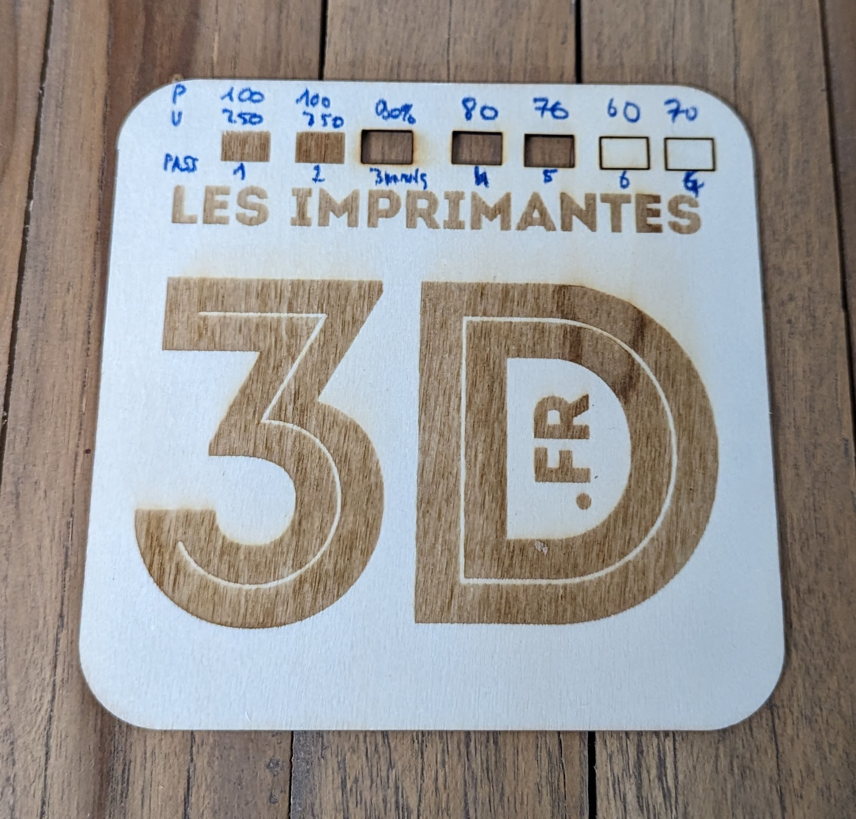

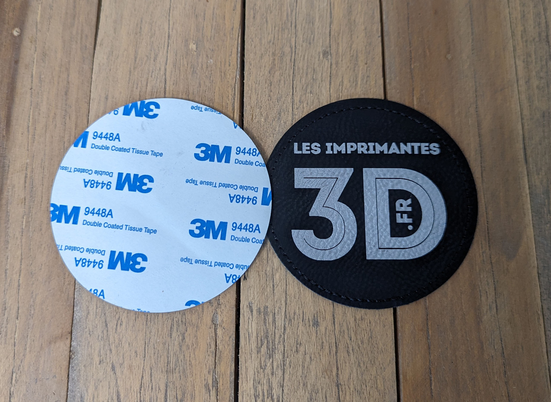

Photos des différents essais sur les échantillons constructeur

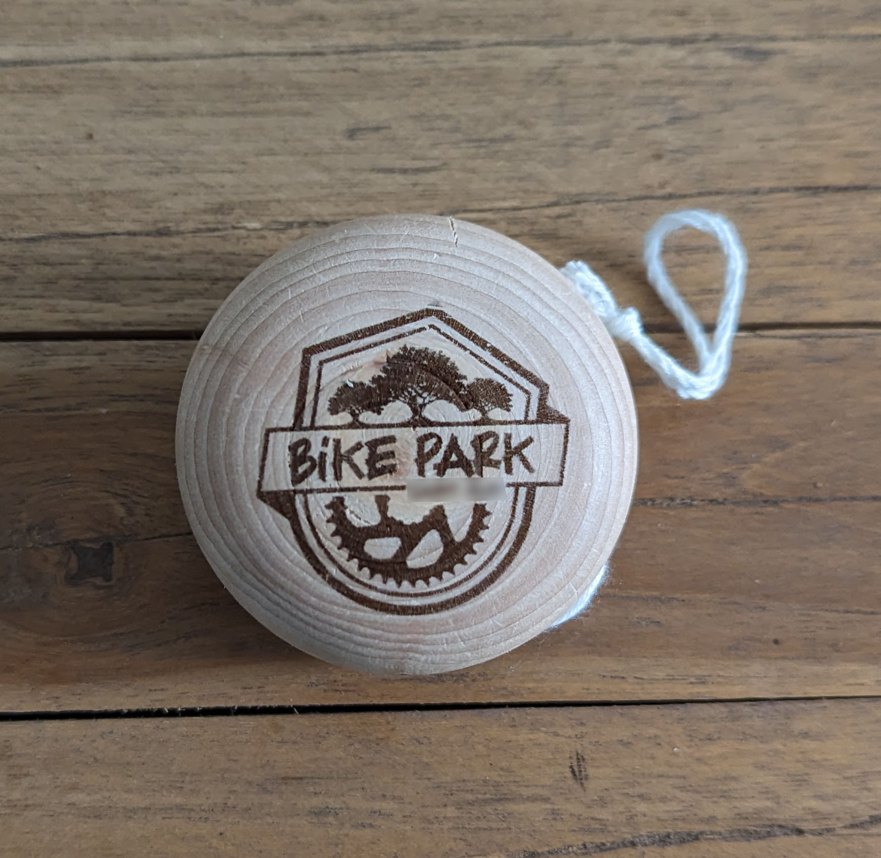

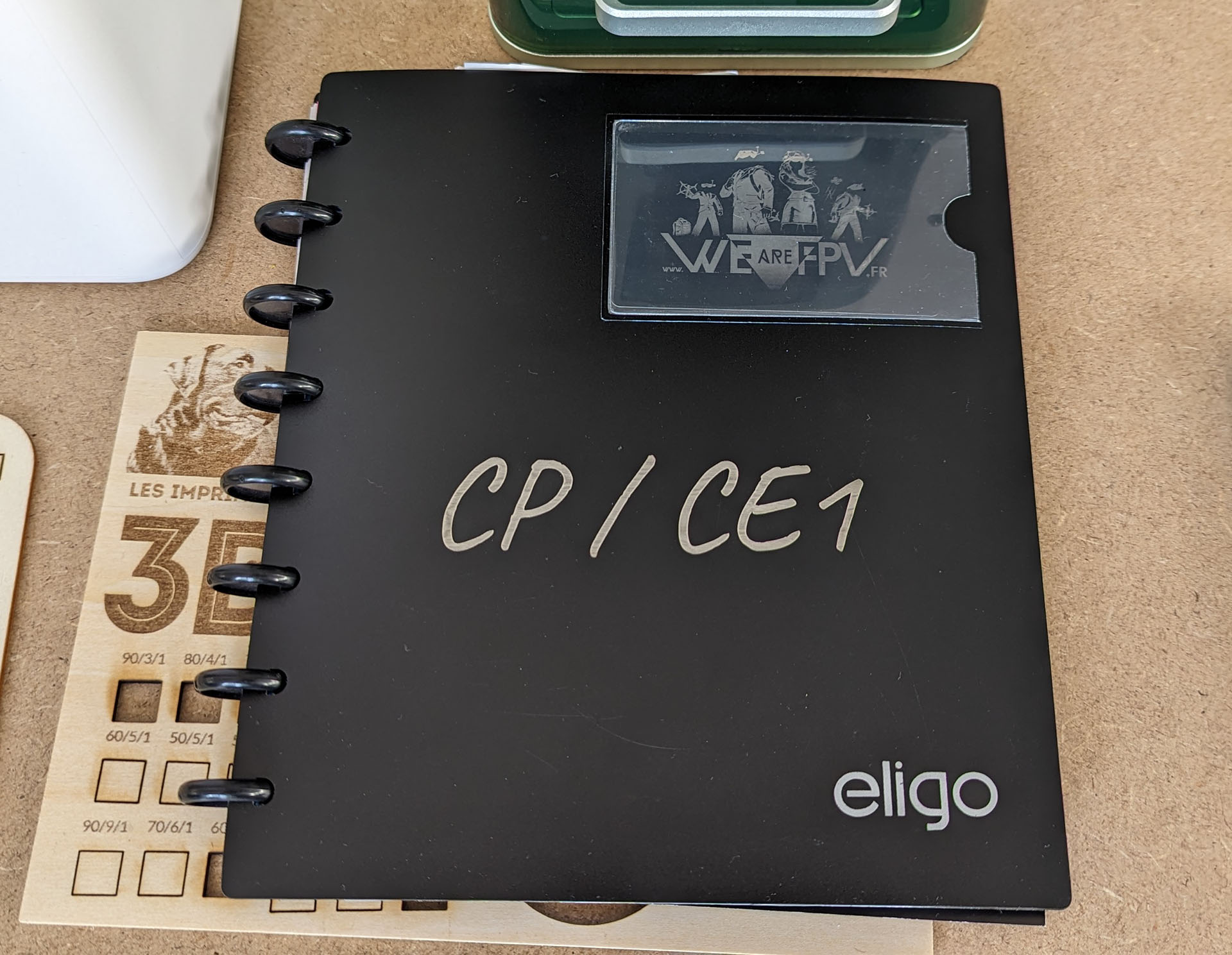

Gravures et découpes sur d’autres supports
Pour ces différents matériaux, je me suis basé sur les réglages par défaut que j’ai adaptés après plusieurs essais. Je n’ai pas noté tous les temps de gravure et découpe mais aucun job n’a dépassé les 15 minutes. J’ai à chaque fois été surpris par la rapidité d’exécution !
En ce qui concerne les découpes, comme expliqué dans la vidéo, ces dernières se font de plus en plus en biais à mesure que le laser s’éloigne du plateau. C’est logique puisqu’il n’est plus perpendiculaire à la surface. C’est à prendre en compte en fonction du besoin et surtout si vous avez besoin de découper des pièce qui s’emboitent !

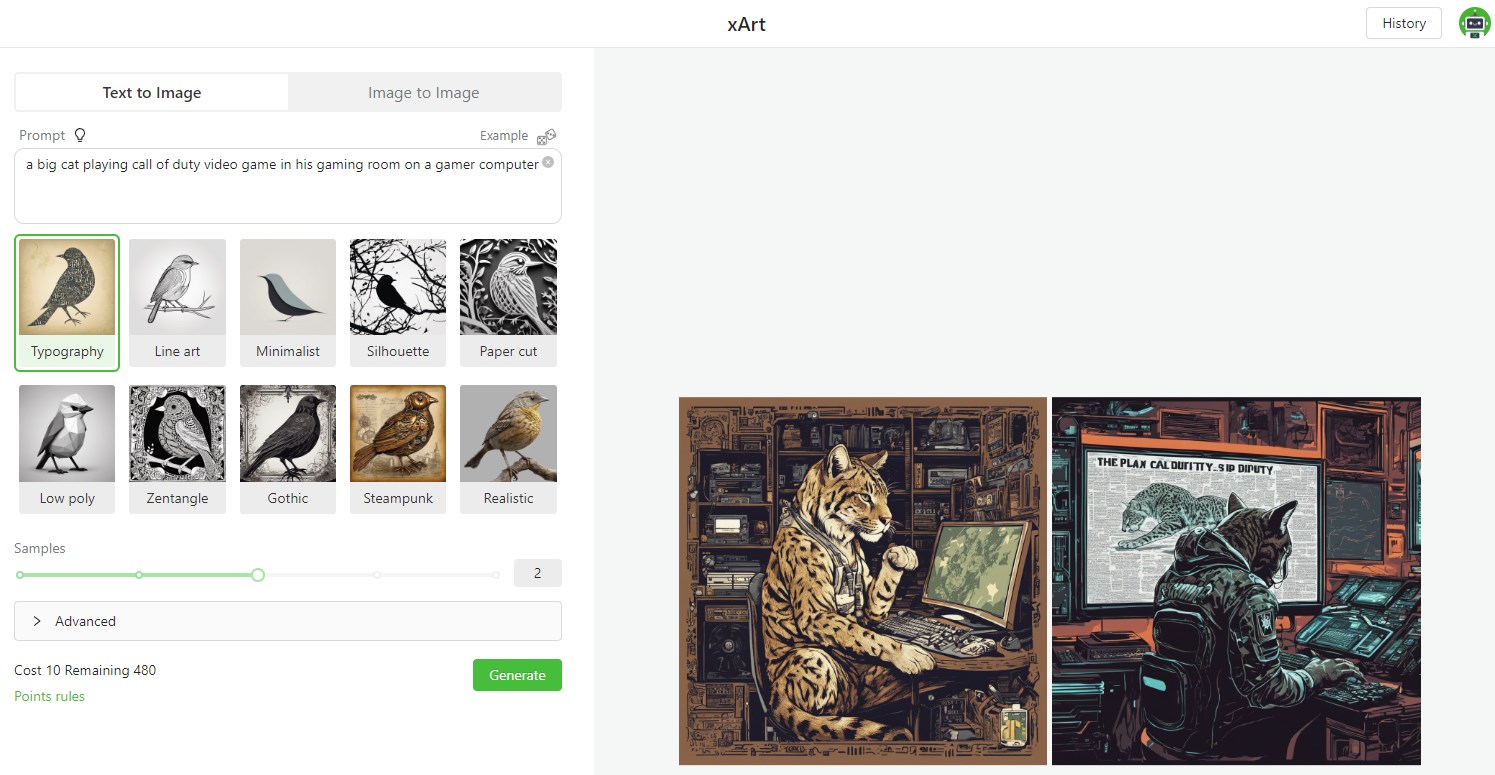

Intégré à xTool Creative Space et accessible en ligne, le constructeur propose un service d’Intelligence Artificielle générative permettant de créer des images de toute pièce. Baptisé xArt, cela s’apparente clairement à Midjourney ou DALL-E. Le service est payant mais 500 crédits sont offerts à la création d’un compte. Sachant qu’il faut 5 crédits pour fabriquer une image, ça laisse de quoi tester pour trouver les bons prompts !
Si ma description pour le logo du site n’était visiblement pas bonne, j’aime beaucoup les propositions pour le chat gamer !

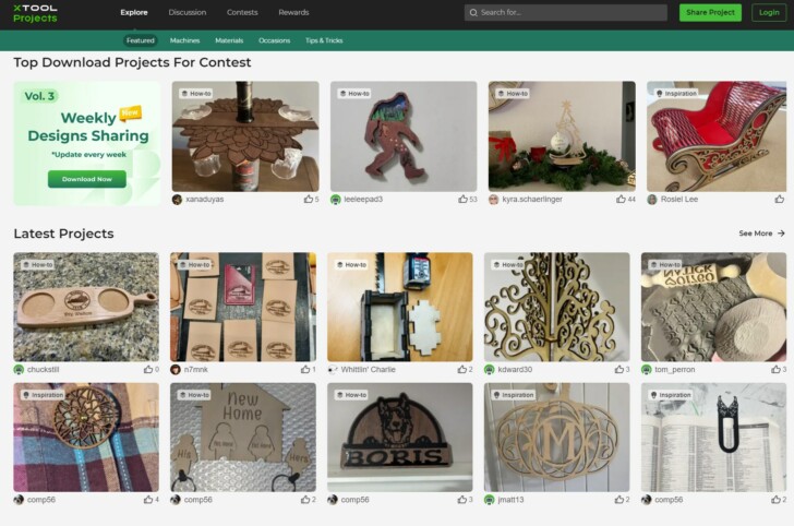

Pour ceux qui sont plus terre à terre et pour qui l’IA n’est pas leur tasse de thé, la plateforme xTool Projects est une autre source d’inspiration. Vous y retrouverez de nombreuses réalisations partagées par les makers, avec le type de matériau et les réglages qui vont avec.

Merci pour cette super review! Une question, trouves-tu l’impression sur acier inoxydable qualitative? Pas sûre que le cadenas brillant soit en acier inox? J’avais opté pour une machine vantant son incroyable impression sur l’acier inoxydable, mais verdict, le laser reflète et ne grave rien!
Merci pour ton retour!
Je n’ai pas encore poussé les tests à ce sujet, pas plus que Divers sur le forum qui a cependant créé un topic qui vaut le détour : https://www.lesimprimantes3d.fr/forum/topic/54991-laser-xtool-f1/
Par contre sur le groupe Facebook officiel il y a de nombreux exemples de gravures sur métal, ça semble quand même plutôt efficace 🙂
