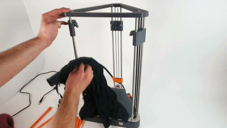

Nettoyer les axes de guidage
Les imprimantes Dagoma Neva / Magis / Eco ont la particularité d’avoir trois barres verticales qui tiennent le support de la tête d’impression. Il faut de temps en temps essuyer la poussière et dégraisser ces axes où les allers-retours sont nombreux au fil des impressions. Il en va de même pour les imprimantes 3D cartésiennes qui peuvent également avoir des pièces sur roulements à billes.
