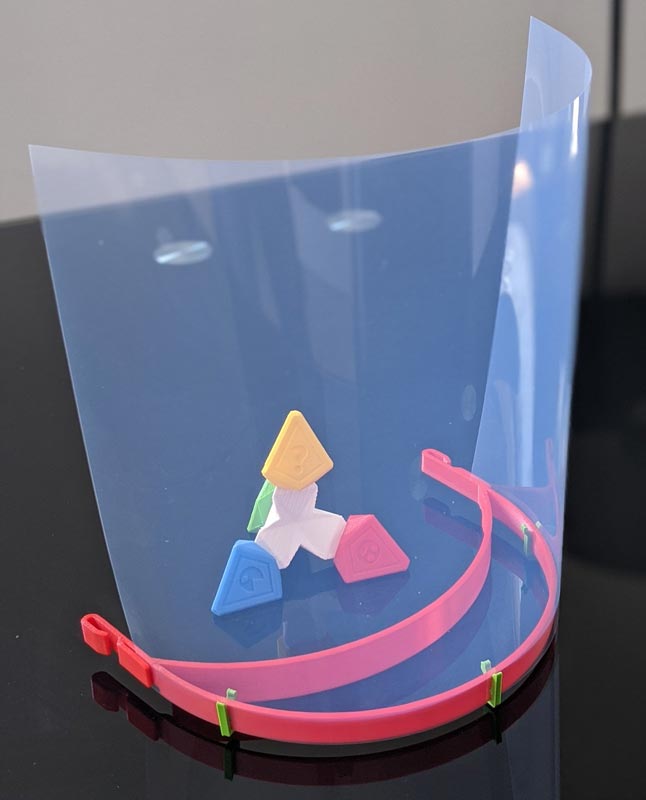

Comment fabriquer une visière anti COVID-19 avec une imprimante 3D ?
Evidemment, une imprimante 3D sera nécessaire. Pas besoin d’avoir un modèle grand format, une simple imprimante FDM avec plateau de 200 mm sera suffisante. Les Ender 3, Alfawise U30 et tous les modèles Dagoma seront donc adaptés à l’impression de visières. Bien sûr, une plus large surface de plateau permettra d’en imprimer un plus grand nombre à la fois.
- STL à imprimer, des modèles à télécharger se trouvent ci-dessous
- Feuille transparente
- Élastique ou sangle à boutonnière
- Une perforatrice pour faire des trous dans la feuille transparente
Après assemblage, il est demandé de désinfecter les visières fabriquées. Voir le paragraphe dédié à cette action, ci-après.

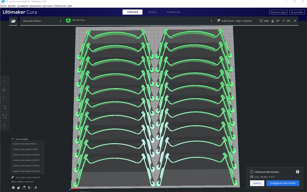

Visière “croco”
Avec une sangle ou un élastique pour la faire tenir sur la tête, la visière “croco” est rapide à imprimer et nécessite une perforatrice pour pouvoir fixer la feuille transparente.
- Télécharger le STL “visière croco”
- Télécharger la languette pour se passer d’un élastique

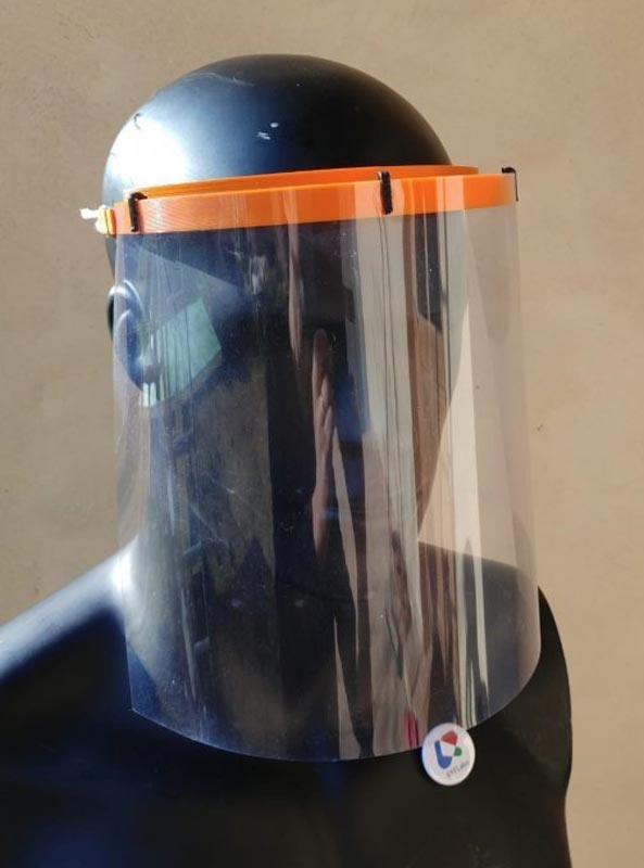

Visière 3D avec des clips
Réalisé par un groupe de makers du département 78 dont fait partie Cyrille, la visière “Yann Vodable” évolue régulièrement et en voici la version 12.
- Télécharger le STL “Shield V12 NU Yann Vodable“

Descriptif de la version « Shield-V25B-Yann-VODABLE.STL » sans clips :
– Poids : 5,54 g
– Epaisseur de couche : 0.3 mm (300 microns)
– Remplissage : 0%
– Vitesse d’impression : maximum (200 mm/s)
– Temps d’impression unitaire : 7 minutes avec une buse de 0.4 mm
Plébiscité, les STL de Yann ne sont cependant pas empilables pour lancer une grosse impression durant toute la nuit. Une problématique résolue avec le STL Prusa RC3 :
