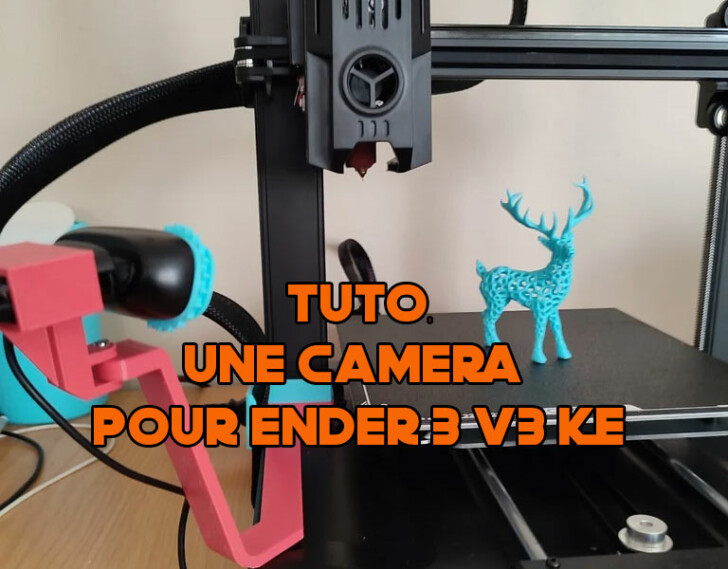

Par défaut, l’imprimante Creality Ender-3 V3 KE ne semble pouvoir utiliser que la caméra Nebula du constructeur. Grâce à la communauté des makers autour de Klipper, il est maintenant possible d’utiliser une webcam d’une autre marque sur une Ender 3 V3 KE.
C’est tout d’abord grâce au firmware v1.1.0.12 de l’imprimante qui offre désormais d’un mode “root” et à des messages de “destinal” sur ce Reddit et ce Discord, ainsi qu’à l’utilisation du “Helper Script Installation” de Guilouz, que j’ai finalement trouvé comment faire fonctionner ma webcam USB Logitech C170 sur mon Ender-3 V3 KE.

Ici, une autre capture d’écran de cette même interface et une photo de la webcam Logitech ayant son témoin allumé, preuve du bon fonctionnement de l’ensemble après avoir appliqué les actions détaillées dans ce tutoriel.
