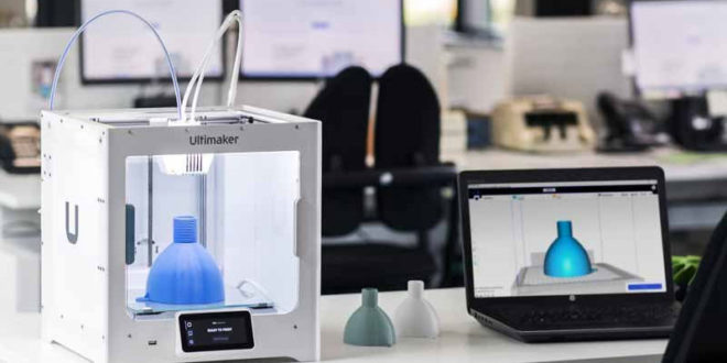

Plus d’un an après la S5, Ultimaker a profité du salon TCT Show de Birmingham pour dévoiler sa petite dernière de la gamme S. L’imprimante Ultimaker S3 est une machine qui n’a rien à envier à sa grande soeur, à part le volume d’impression, tant ses caractéristiques sont à la pointe de la technologie. Double extrudeur, large panel de matériaux, caisson fermé, nivellement automatique et actif du plateau, capteurs divers et variés… A découvrir ci-dessous.
Quoi dans le ventre de la S3 ?

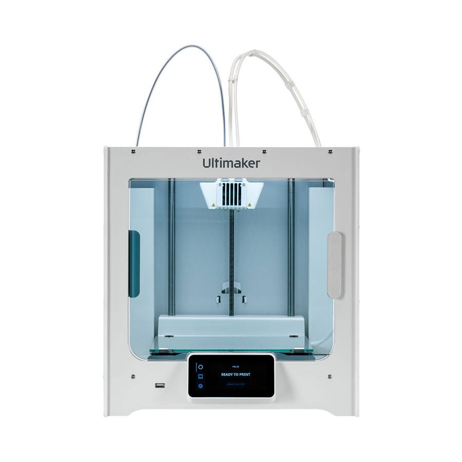

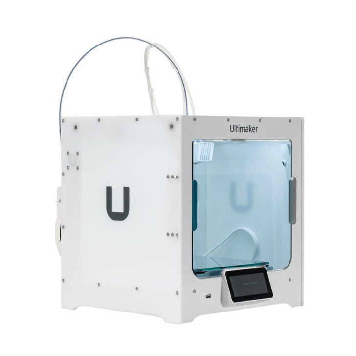

La petite soeur de l’Ultimaker S5 est arrivée par un beau matin de septembre. Les ingénieurs Ultimaker ont travaillé pendant un an et demi pour dévoiler une presque copie de l’imprimante phare du constructeur néerlandais. Si le volume est bien sûr en retrait avec un petit 230 x 190 x 200 mm, le reste des ingrédients est de haut niveau : double extrudeur, caisson fermé pour une bonne maitrise de la température, support de matériaux populaires et prestigieux, la reconnaissance automatique des bobines Ultimaker par NFC, différents Print Core en accessoires, quatre diamètres de buses pour affiner jusqu’à 20 microns les couches d’impression, capteur de fin de filament, auto nivellement actif du plateau chauffant à température contrôlée… Toutes les infos techniques de la S3 sont ici.
L’offre logicielle est évidemment constituée du slicer Ultimaker Cura, accompagné de l’utilitaire pour gérer pléthore d’imprimantes Ultimaker Connect, ainsi que l’application mobile Ultimaker Cloud pour Android et iOS.
