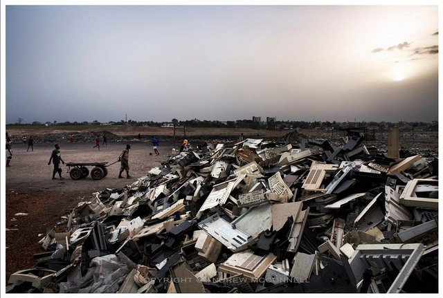

La révolution de l’impression 3D envahit l’Afrique, et plus précisément le Togo, ce grand territoire de 56 700 km² et 6 millions d’habitants. Enfin, si et seulement si le projet de Afate Gninou obtient son financement sur le site de crowdfunding Ulule. La W.Afate est une imprimante 3D Open Source, écologique et démocratique fabriquée avec des pièces de récupération uniquement. C’est un bon moyen de développer l’usage des imprimantes 3D dans ce continent pauvre qu’est l’Afrique tout en valorisant les e-déchets qui inondent certains quartiers entiers.

Impacte du gâchis électronique en Afrique en 2013
Cimetière informatique africain

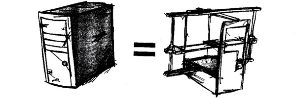

Cette nouvelle imprimante est basée sur la Prusa Mendel, une imprimante Open Source fabriquée grâce au projet Open Source RepRap. Cette dernière nécessitait cependant un kit de montage onéreux et difficile à importer. Le jeune génie togolais s’est donc orienté vers les débris informatiques (principalement les unités centrales, imprimantes et scanners), faisant ainsi d’une pierre deux coups.

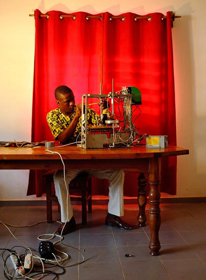

Afate Gninou et la W.Afate 3D Printer
La fabrication de la W.Afate s’effectue en 10 étapes qui seront détaillées dans le Wiki du projet :
  1. rassembler les pièces détachées,
  2. rassembler les outils nécessaires,
  3. récupérer le châssis d’une unité centrale et son alimentation,
  4. fabriquer le plateau d’impression,
  5. fixer le plateau sur le châssis,
  6. fixer les rails de la tête d’impression sur le châssis,
  7. monter les quatre moteurs correspondants aux trois axes x,y et z,
  8. installer des interrupteurs,
  9. fabrication et installation de la tête d’impression (ou extrudeuse),
  10. raccorder les éléments à une carte Arduino.
Le financement du projet ne va pas amener à la commercialisation de l’imprimante mais à la mise en ligne de la documentation Open Source de la W.Afate et à sa standardisation. Ainsi, n’importe qui pourra la construire chez lui simplement et surtout à faible coût . Les contributions aideront aussi l’instigateur du projet à en supporter l’argent et le temps dépensés pour ce projet.
Jeunes africains fabriquant une W.Afate
