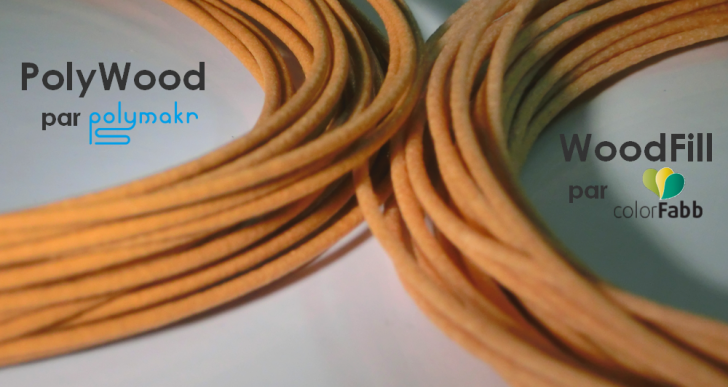

Les filaments WoodFill et PolyWood côte à côte
Le WoodFill
Le WoodFill de chez Colorfabb est le filament bois le plus vendu. Mais il n’est pas apprécié de tous les makers. En effet, ce filament est connu pour facilement boucher les buses des imprimantes 3D, car il est composé à 30% de fibres de bois très fines pouvant brûler et ainsi bloquer l’extrusion. A première vue, ce filament est cependant très esthétique avec un aspect mat, et dégage une odeur boisée agréable.
Le PolyWood
Le PolyWood est le filament bois de l’entreprise Polymakr. Contrairement au WoodFill, il n’est pas composé de bois mais uniquement de plastique avec une couleur et une texture comparables à celles du bois. Le risque de bouchage de la buse semble donc inexistant avec ce filament. Le matériau en lui-même est légèrement brillant, ce qui confirme l’absence de fibres de bois.

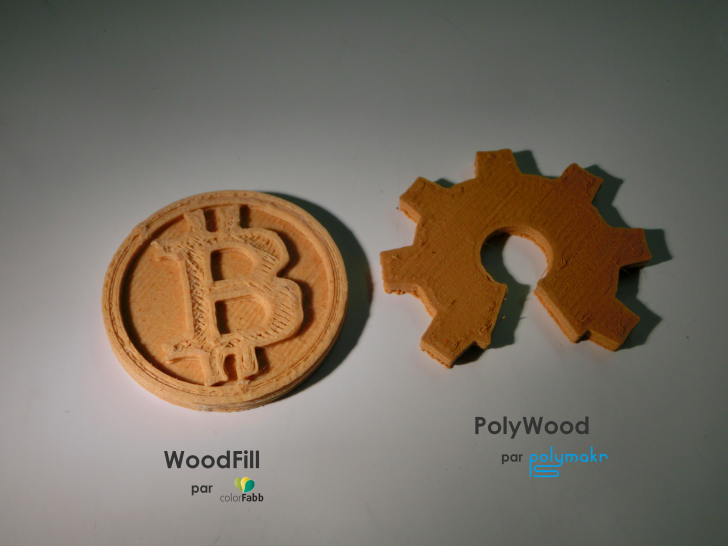

Et après une petite heure d’impression, voilà le résultat :
Comparatif WoodFill VS PolyWood
Nous remarquons que l’aspect brillant du PolyWood a complètement disparu. Les deux pièces ont quasiment la même texture, mais pas la même couleur. Nous pouvons aussi noter une grande différence de qualité entre les deux pièces. En effet, le WoodFill provoque à certains moments des microbouchures qui empêchent l’extrusion pendant une à deux secondes. La pièce a donc quelques trous à certains endroits.

Avec le PolyWood, j’ai commencé par imprimer la pièce avec un infill (remplissage de la pièce) de 20%. Le résultat final était médiocre, car les dernières couches du dessus n’ont pas bien recouvert les espaces dus au taux de remplissage assez bas.
Différence de remplissage des pièces en PolyWood
Il n’y a absolument rien de grave bien évidemment. Il suffit juste de choisir un remplissage d’au moins 50% lors du tranchage de la pièce sur ordinateur, et le tour est joué ! Mis à part cela, la pièce est d’une très grande qualité, avec un aspect bois réaliste. Le filament peut supporter sans problèmes des vitesses d’impression très élevées, comme des faibles vitesses.
Du côté du WoodFill
C’est à partir de l’impression avec le WoodFill que les problèmes ont réellement commencé. En effet, ce que je craignais est arrivé : la buse s’est bouchée à deux reprises à cause des fibres de bois, empêchant complètement l’extrusion et nécessitant l’arrêt de l’impression. Ce matériau ne doit pas être extrudé trop lentement, sinon le filament stagne, et la buse se bouche. Il ne peut pas non plus être extrudé trop vite car sinon, il casse. Il faut donc trouver la bonne vitesse d’impression et à tout prix éviter de le laisser chauffer dans la buse sans l’extruder (lorsque l’imprimante refroidit après une impression par exemple).
