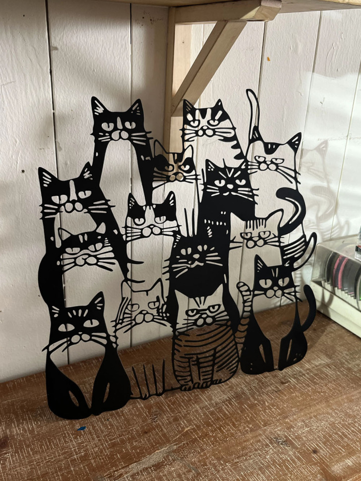

Cette solution xTool offre une vaste gamme d’applications, allant de la sculpture métallique complexe et la création de luminaires originaux à la fabrication de composants automobiles précis, de structures métalliques, de mobilier design et d’œuvres d’art uniques. Cette polyvalence s’adresse à un public diversifié, comprenant à la fois les artisans indépendants et les professionnels de la fabrication.
