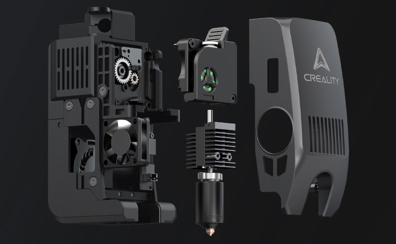

Les performances de l’extrudeur Direct Drive “Apus” sont désormais classiques : vitesse maximale de 600 mm/s avec du PLA compatible, corps de chauffe en céramique, remplacement rapide de la buse, refroidissement optimisé. L’expérience de la série K1 a été bénéfique, tout comme l’étude de ce que font de mieux les autres marques pour trouver le meilleur compromis dans cette gamme de prix.

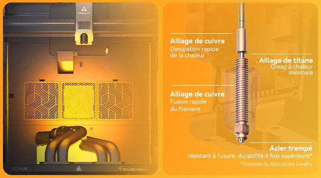

A l’instar des imprimantes Qidi qui en ont fait un argument principal de vente, la Creality K2 Plus est équipée d’un système de chauffage actif de son enceinte fermée. En complément de la buse qui peut atteindre 350°C, le caisson de la K2 Plus peut chauffer jusqu’à 60°C, pouvant ainsi travailler avec des filaments plus techniques (PLA-CF, PA-CF, PET-CF…).

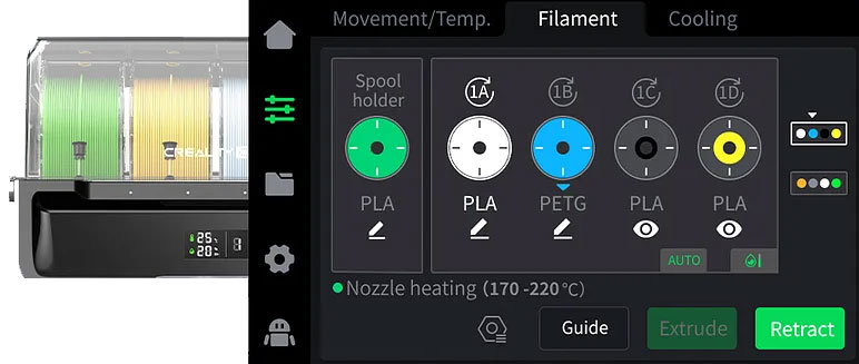

C’est aussi aujourd’hui que le Creality CFS est commercialisé en tant qu’accessoire, affiché au prix de lancement de 299 €. Le Creality Filament System permet de gérer les changements de filament de manière automatisée, pour imprimer des objets multicolores, mais aussi multi-matériaux. Par exemple avec l’impression de supports dans un matériau différent de l’objet principal (PLA et PETG, notamment). Les CFS acceptent les filaments PLA, PETG, ABS, ASA, PA-CF et PET-CF mais pas les matériaux solubles ou flexibles. La K2+ reste cependant compatible TPU en alimentation directe, sans passer par le CFS.
Jusqu’à 4 CFS peuvent être connectés à une seule K2 pour mélanger un total de 16 filaments. Une installation qui occupera un peu de plus de place mais qui décuplera les possibilités des gros imprimeurs. Ne pas avoir à remplacer les bobines dans le boitier est déjà confortable mais le CFS a aussi l’avantage de conserver les bobines à température et limite le taux d’humidité avec du dessiccant, parfois indispensable selon les environnements de travail. Il ne s’agit cependant pas d’un “Dryer” avec chauffage actif.

Comme chez d’autres marques, les nouvelles bobines de filament Creality sont dorénavant équipées d’une puce RFID pour une reconnaissance automatique du matériau, de la couleur et des réglages à utiliser. Il s’agit là d’une simple assistance pour économiser du temps mais il est bien sûr possible de renseigner à la main les informations d’une bobine de fabricant tiers ou de Creality qui ne serait pas capable d’échanger en NFC avec l’imprimante.
